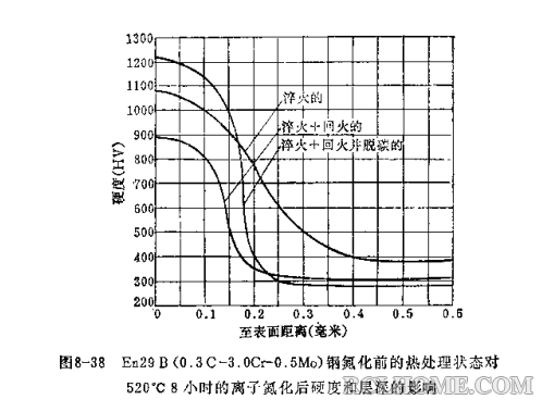

如题:

请问从这张图上看,淬火的效果比淬火加回火的效果是吗?别的材料也是这样吗?

请老孤讲解一下:
距表面0.1毫米处,三种不同硬度的成因。

      不只是0.10mm处三种状态的硬度不同。从这幅图上看,三种状态的硬度只有两个交汇点,而且分别是两种状态的,竟然找不到一个硬度相同的点,老孤也深感疑惑:
      这幅图究竟是偶然一次试验检测所绘制?还是竟多次试验检测统计结果的整合?不得而知啊

娃娃不会又撞树吧。没有结果的讨论?

        你可以发表你的分析和见解哦

淬火钢,经过回火后,碳化物弥散度减小,氮原子易渗入,同样条件下,厚度也会厚,但硬度会降低。
从0.1mm处看,淬火后〉淬火+回火后的硬度,表面存在脱碳的硬度最高,同时脆性也会增大,一般来说属于缺陷组织。
