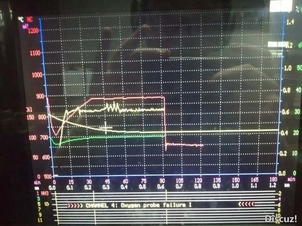

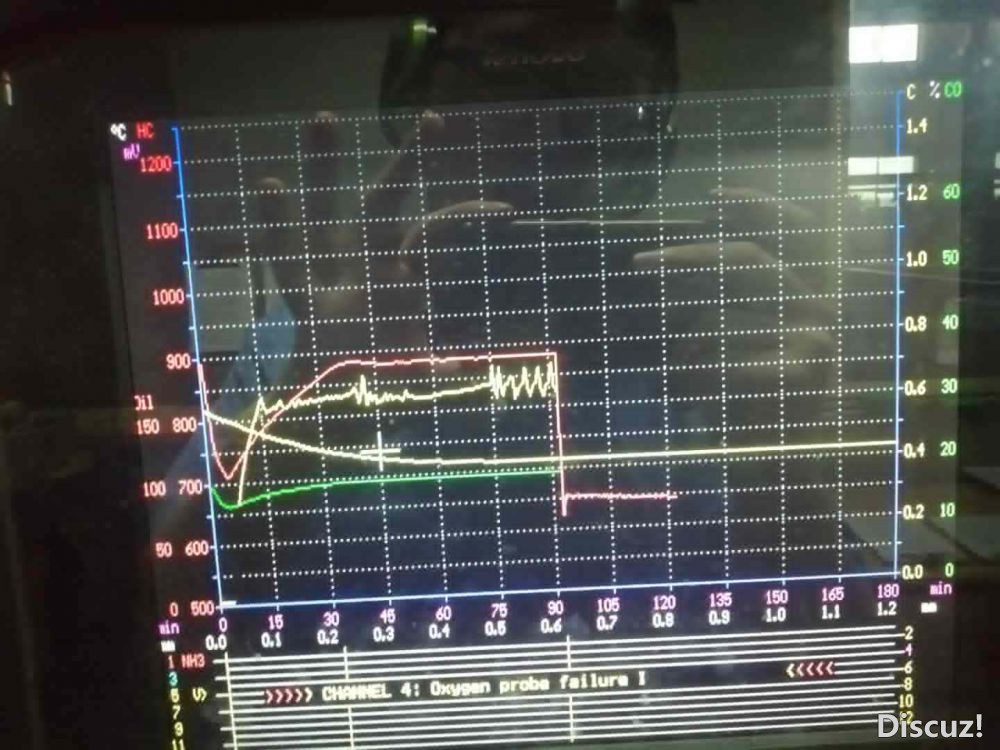

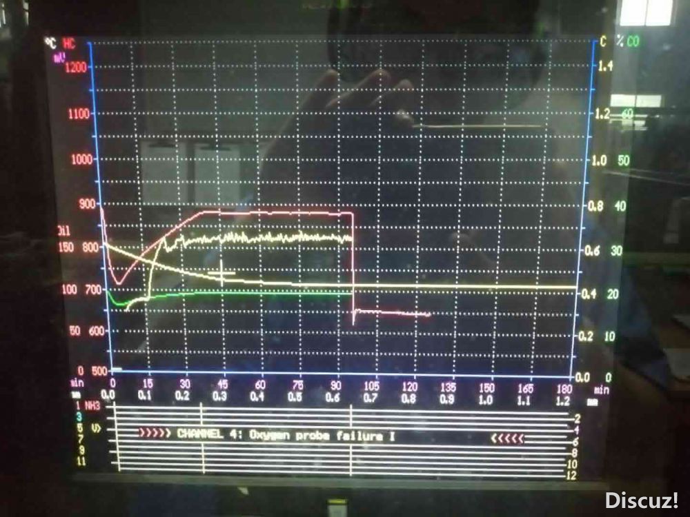

如题。以前波动一直大,然后我们把富化气流量调小了,换了新氧探头。好了很多,但是有时候波动还是大,而且是在同一炉产品中。

你这三张照片上都有"oxygen probe failure(氧探头故障)"?
  发表于 2019-5-24 12:45
发表于 2019-5-24 12:00:06 | 显示全部楼层
根据楼主提供的图片来看,第一张应该是在正常控制当中,第二张和第三张是把流量调小了,但炉内的积碳造成炉内碳势维持一个比较高的量,就算将流量关到最小,炉内碳势还是在向上走,后来超过上限值之后,设备开启了平衡空气,将炉内碳势降下来,后面的振荡可能是通入空气造成。
