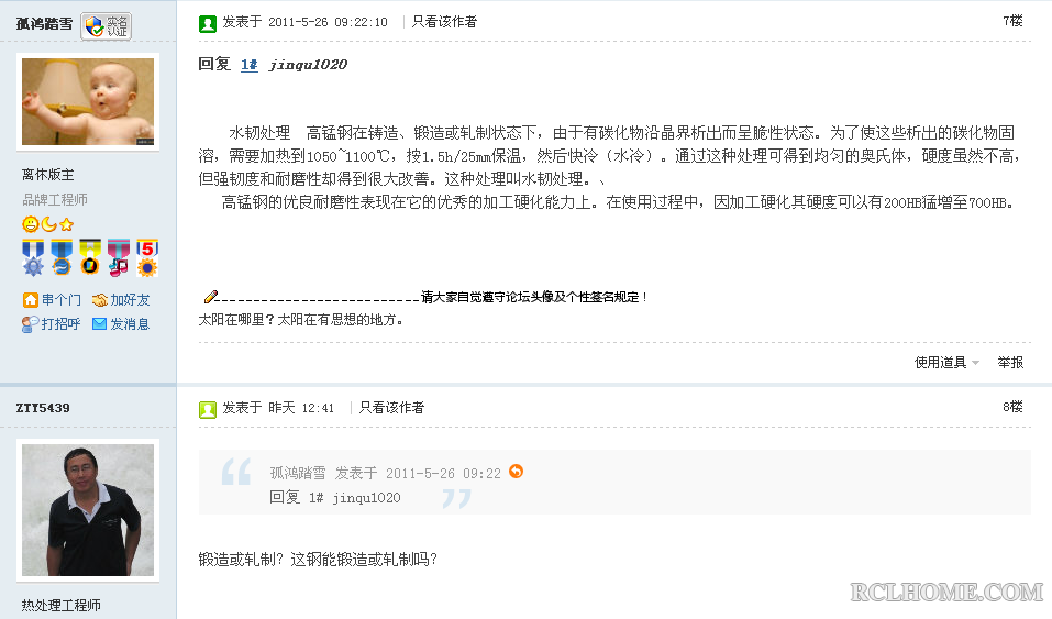

如题:请看这个截图
发表于 2013-8-7 15:37:46 | 显示全部楼层
不能放大看了,只能根据题意了。
应该没有问题的。
发表于 2013-8-7 15:49:22 | 显示全部楼层
吉祥如意 发表于 2013-8-7 15:37
不能放大看了,只能根据题意了。
应该没有问题的。
轧制不怕越轧越硬?是否后面轧得动?
发表于 2013-8-7 15:51:42 | 显示全部楼层
所以因为 发表于 2013-8-7 15:49
轧制不怕越轧越硬?是否后面轧得动?
锻造和热轧能有什么问题,又不是在室温,只有形变没有相变,应力会即时消失的。

发表于 2013-8-7 16:09:51 | 显示全部楼层
好像是可以的,我在别的地方看到这个摘要
高锰钢辙叉心轨的锻造(轧制)生产方法:
本发明公开了一种用于铁路组合辙叉心轨的锻造(轧制)生产方法,其特征在于该生产方法包括制得普通高锰钢或经过合金化的高锰钢铸锭,将铸锭锻造(轧制)成型后的毛坯直接进行水韧处理或在缓慢冷却后再重新加热进行水韧处理,和最后机械加工成高锰钢辙叉心轨的步骤。其中所述锻造(轧制)的始锻温度为≤1350℃,终锻(轧制)温度≥900℃,锻造成型时的锻造比在1.5~10.0的范围内。本法采用锻造(轧制)加工取代铸造加工,消除了铸件的内部缺陷,显著改善了辙叉心轨的综合机械性能,大大提高了辙叉的承载能力。

发表于 2013-8-7 16:16:57 | 显示全部楼层
    为什么不能锻造或者轧制?
    哪怕温度区间窄点,锻造、热轧应该都是可以的。可能认为不能的朋友忽略了一个事实:锻造和轧制都是在高温奥氏体单相区进行的,这个时候加工硬化和动态回复、再结晶同时进行,只要再结晶的速度大于等于加工硬化的速度,即高锰钢软化的速度大于等于硬化的速度,变形就可以进行下去,当然这时候还要考虑高温塑性和韧性。因为本身锻造和热轧都是在高温奥氏体单相区进行,固碳化物没有析出强化的可能。
    与上述原因类似,可以推测,高锰钢的冷轧无法顺利进行。

发表于 2013-8-8 09:41:13 | 显示全部楼层
wangtao 发表于 2013-8-7 16:09
好像是可以的,我在别的地方看到这个摘要
高锰钢辙叉心轨的锻造(轧制)生产方法:
本发明公开了一种用于铁路 ...
原则是这样。但仍有一个工艺优化的问题。

发表于 2013-10-1 18:58:18 | 显示全部楼层
前辈,我看到的,高锰铸钢化学成分的特点是高碳,高猛,并且其成分变化范围比较大,Mn含量为10-40  c含量为0.9-1.4  为了提高性能,还可加入Cr,Mo,Ti,Ni等元素,由于该钢加工非常困难,所以基本上都是铸件使用。嘿嘿,基本上是铸件,可能还有别的办法吧,
