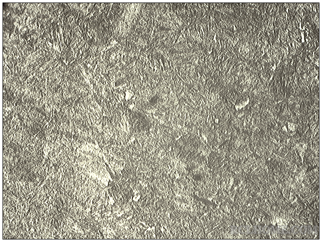

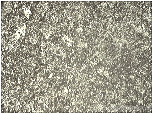

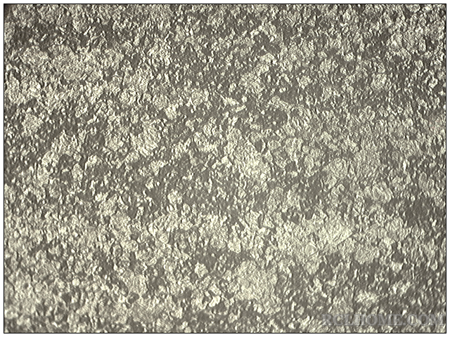

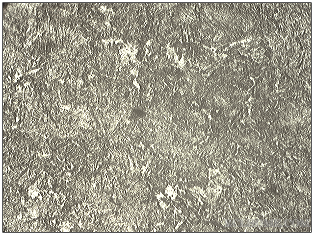

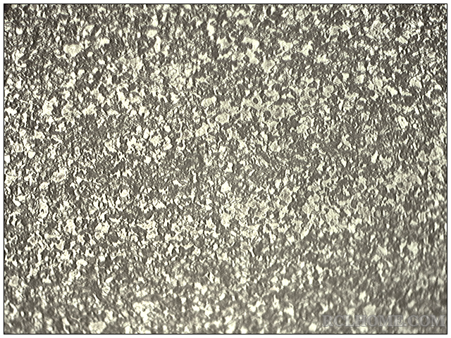

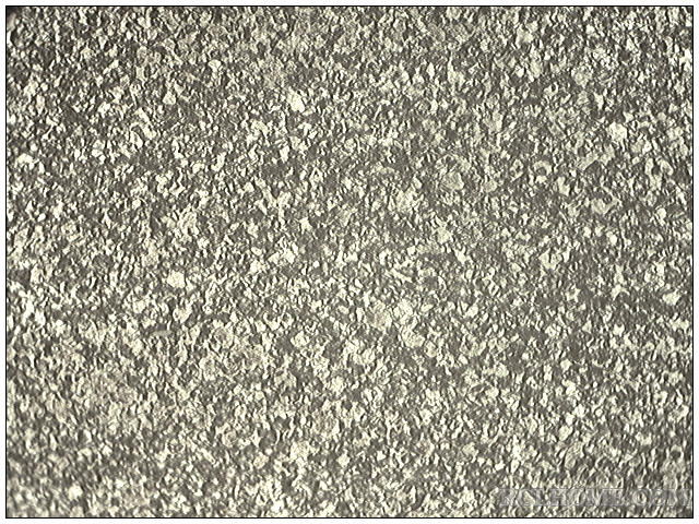

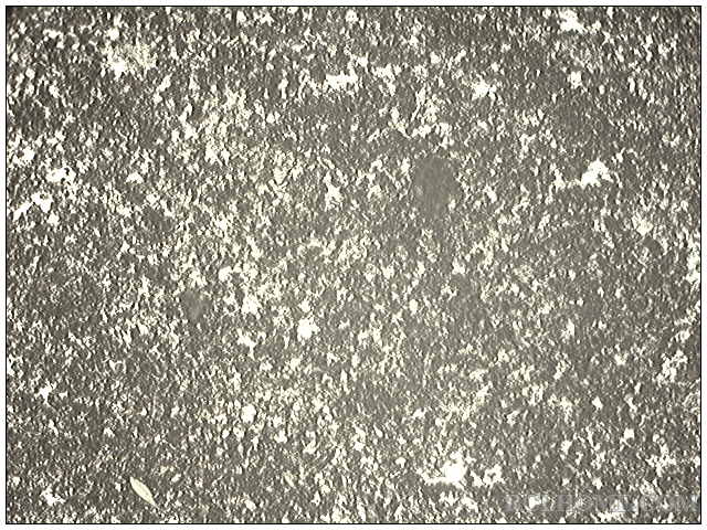

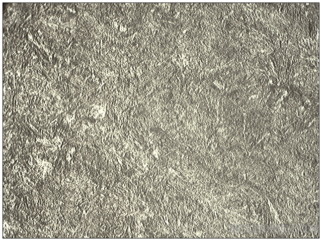

        大家先看看这个产品,老孤以前在另一个帖子上传过,材料40Cr,调质26~31HRC,Ф130花键和Ф247齿圈部位局部高频淬火,要求有效淬硬深度齿根以下2~3mm(377HV1),近来又一批产品,因Ф130花键部位淬硬深度不合格需组织返工,试返工1件剖切检测,看腐蚀痕迹,硬化层深度应在3~4mm,但是用硬度法检测却检不进去(即齿根以下377HV1的位置很浅),经检查金相组织,觉得严重异常,大家可分析一下,问题出在哪了了

        正常情况下,无论是正常加工的产品,还是返工淬火的产品,其Ф130花键部位的齿顶硬度一般都在50~55HRC之间,但本件产品的齿顶硬度竟然在40~42~45~50~53HRC之间极不均匀

淬硬区的组织应该是托氏体+马氏体。。。。产生的原因有可能是加热或者冷却不足,也有可能是材料淬透性不好..........

孤老爷,我给你做金相去吧{:soso_e112:},这样子做的不好,检验一下原料带状组织吧。
我认为是原材料组织不均匀,感应加热时间短不能溶解铁素体带,导致铁素体残留在淬火组织中,偏析导致局部欠热(未溶铁素体),局部过热(粗大板条马氏体)。
建议对原材料正火+调质,提高组织均匀度,再做高频淬火。

从图片看非马组织过半了。

如果照片所注齿部淬硬区指的就是齿顶位置,那硬度测试的就没有问题。齿部淬硬区-01.png的硬度应该在50~53HRC左右,  齿部淬硬区-02.png的硬度在40~45HRC.

如果照片所注齿部淬硬区指的就是齿顶位置,那硬度测试的就没有问题。齿部淬硬区-01.png的硬度应该在50~53 ...
      齿部淬硬区正是指齿根以上、齿顶以下沿齿高方向的剖面区域

       齿部淬硬区-01的组织应该不如齿部淬硬区-02,缘何硬度反而高于齿部淬硬区-02?

发表于 2013-8-11 11:00:55 | 显示全部楼层
孤鸿踏雪 发表于 2013-8-10 10:39
齿部淬硬区-01的组织应该不如齿部淬硬区-02,缘何硬度反而高于齿部淬硬区-02? ...
看照片,齿部淬硬区-01的马氏体多于齿部淬硬区-02,硬度肯定是高于它的。
