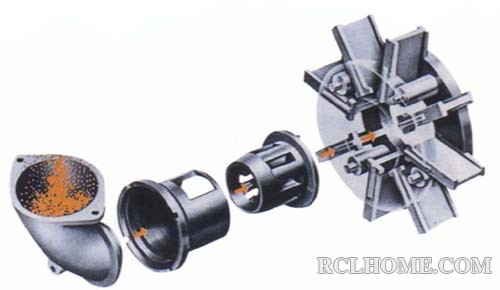

发表于 2013-8-19 09:09:26 | 显示全部楼层
村长 发表于 2013-8-17 13:22
什么是抛伦呢?内部也不是钢板的,是装的橡胶皮。请指教。
抛丸机的工作原理很简单,通过轮式的抛头旋转,将钢丸以一定的线速度打出去,射向工件。大的抛丸机一般有2个以上的抛头的,小的一般是一个。
抛丸机内部凡是能被钢丸打到的地方,都应该是高锰钢板的,在门的接缝处是垫橡胶的,起到密封作用,不过这个橡胶要经常换的,也是易耗品。

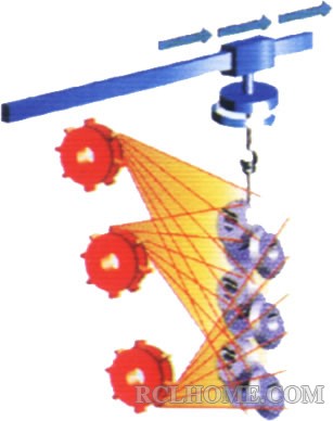

发表于 2013-8-19 09:24:40 | 显示全部楼层
抛头示意图:
悬挂式抛丸机工作原理示意图:
wanggong + 20 很给力!
发表于 2013-8-19 09:26:04 | 显示全部楼层
aaron01 发表于 2013-8-19 09:09
抛丸机的工作原理很简单,通过轮式的抛头旋转,将钢丸以一定的线速度打出去,射向工件。大的抛丸机一般有 ...
有些厂家使用橡胶内贴,目的也是一样的。
发表于 2013-8-19 10:17:37 | 显示全部楼层
吉祥如意 发表于 2013-8-19 09:26
有些厂家使用橡胶内贴,目的也是一样的。
楼主说的是应力抛丸机哦,也就是强抛机,钢丸线速度很大的,如果钢板质量不好,那就等着频繁地换橡胶垫吧
