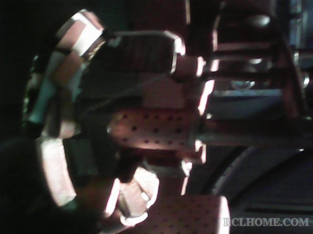

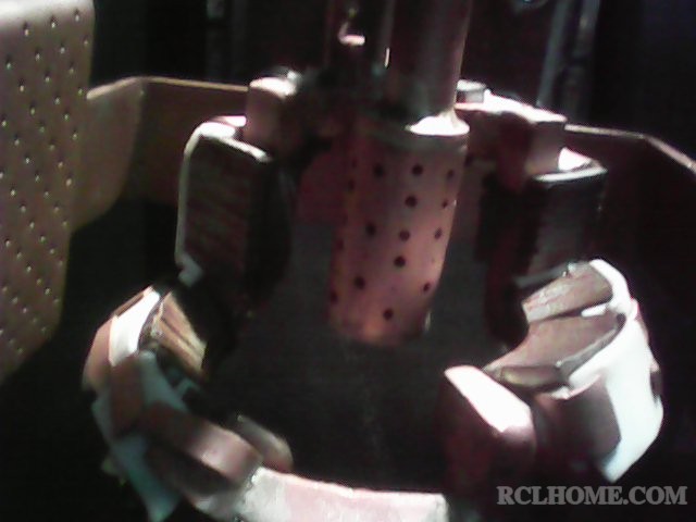

在不用铜焊的补法以外的方法,请看图片

能不能直接上传图片!便于交流!

看了又看,是不是漏水的那个地方,把导磁体拆下用铜焊接好再打磨,然后加上导磁体,如果急用不像拆下,可以用铆的方法。
发表于 2013-8-15 22:48:59 | 显示全部楼层
最好是焊补,只需要拆除漏水那地方的硅钢片,其他地方用湿布包着。银焊很快的
