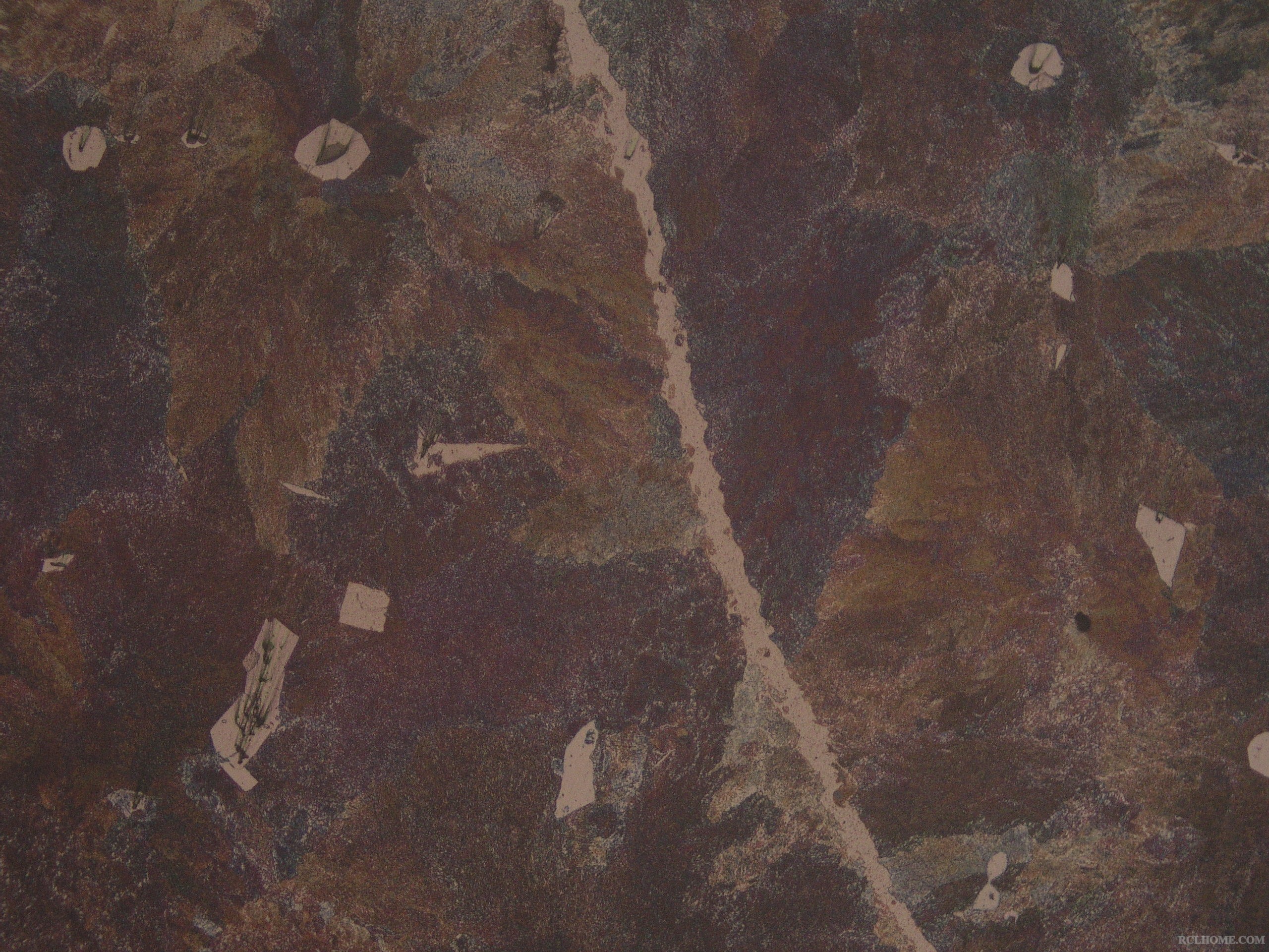

材料:ZG340-640
热处理过程:
铸态直接调质,
工艺:830加热淬火,540回火
问题:试样中的白线是什么东西。

多在放大倍数。
上张100倍看看整体分布情况。

老秦呀,感觉是铸造成分不均匀,显微偏析。

腐蚀后,光线合适,那条白线肉眼就能看见,可排除制样过程划伤.

这种情况比较少见。
除了白线外,白色的块状物也是不正常组织。
适当的时候可以在电镜下作个分析。

第一次在金相上看到此东西。是否鬼线?

铸造件会出现这种现象。尤其是几百公斤的小中频炉中易出现。
简言之,废钢的大小,合金铸铁的熔化等等都会造成偏析缺陷。

       将试样重新磨制后再行观察:1. 先剖光后在不腐蚀的情况下观察,2. 正常腐蚀后观察。看看这条白色条带是否还存在?

1. 先剖光后在不腐蚀的情况下观察,显微镜下看不到,是一片全白色;
2. 正常腐蚀后观察。这条白色条带经我单位不至5个人及外单外重新制样均存在。
3.兴线合适,腐蚀后肉眼可看见白线。
你看这条白线和“金属材料金相图谱上册中第323页中的鬼线是否相似?

        那就是铁素体(包括哪些白色斑块)了?

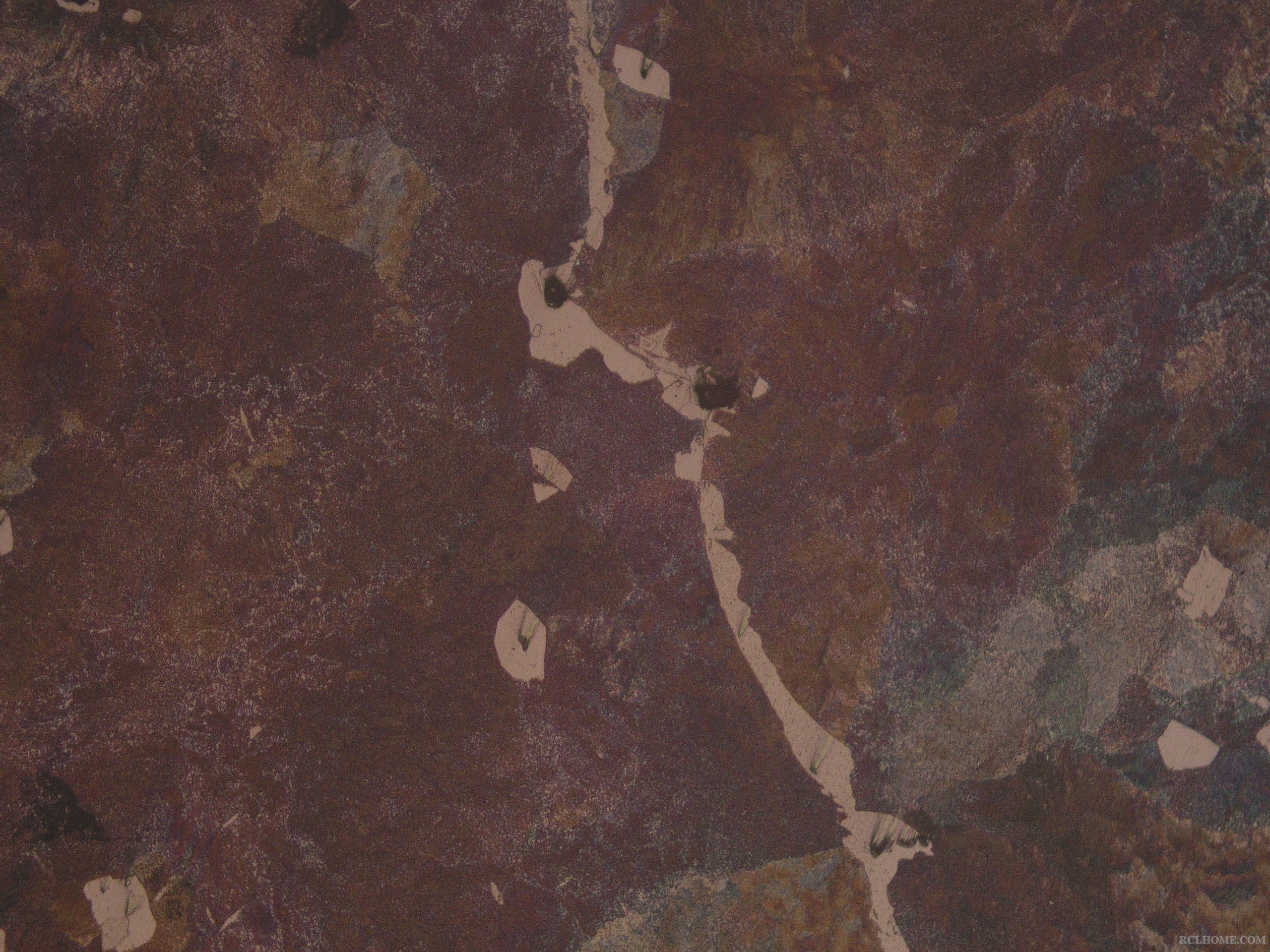

我切的试样长约50mm,宽约30mm,这条白线贯通整个长度50mm试样。整块试样就此一条。其余的是白色块状。

白色块状物不是铁素体。
白线也不是铁素体。
质疑是偏析的合金铸铁。

        我是瞎猜的,那就是合金碳化物了?

试样是调质态,如是冷却不足先析铁素体的话,其它晶界应也有,所以,你分析的合金碳化物的可能性大。

鬼线比这个么恐怖,、不会这么单 纯

也有可能是夹杂物{:soso_e140:}

看样子像先有的划痕,然后木有抛彻底留下的后遗症

这个应该可以排除,划痕总不会一大片的咯!

白色的为铁素体,黑色为细片状珠光体(索氏体),应该淬火存在冷却问题!建议做下淬火后的组织金相      个人观点

如果淬火存在冷却问题,其它晶界上也应有,为什么是有一条?

划痕应该排除,前贴我已说过,我司不少于5个人制过样,照片最终制样是外单位做的。

其他地方没有说明已经发生共析转变(伪共析),毕竟材料成分会有差异,冷却也会有点偏差。检测下硬度,白色组织形态不像碳化物....

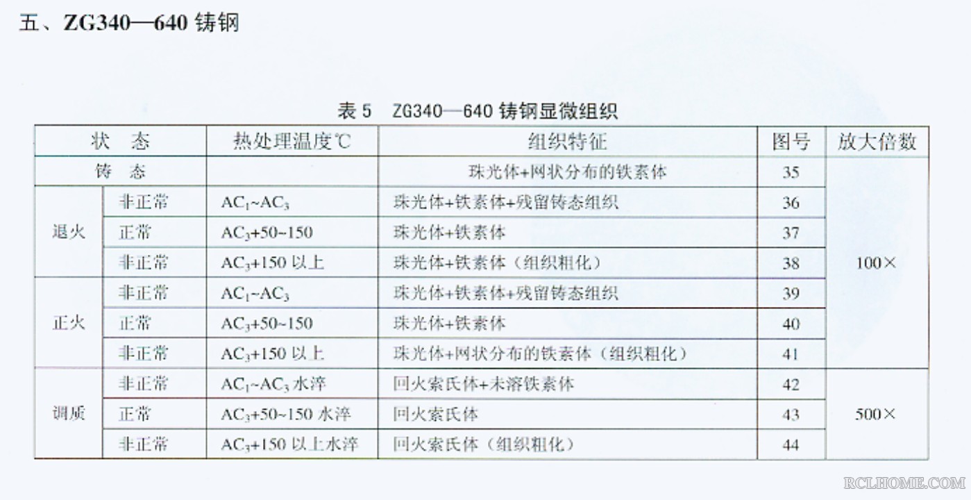

如果弄清楚了这个钢的Ac3温度就知道是不是未溶铁素体了。大家看这个钢调制的三种情况。
