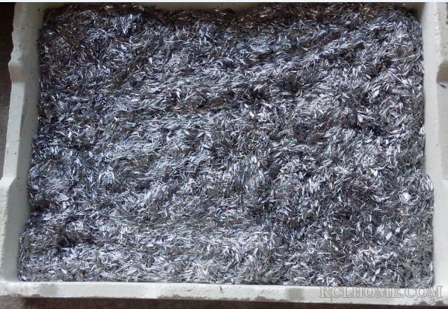

有谁听说过铝屑进行软氮化处理?
发表于 2013-8-15 10:10:42 | 显示全部楼层 |阅读模式
       如题:请看附件

没看明白。
是对铝屑进行软氮化处理,还是铝屑用来进行软氮化处理?
 楼主| 发表于 2013-8-15 12:32:36 | 显示全部楼层
吉祥如意 发表于 2013-8-15 10:59
没看明白。
       吉兄也撞树了?当然是对铝屑进行软氮化处理,否则,铝屑怎么用来进行软氮化处理?

铝屑软氮化有什么用呢?

铝屑进行软氮化处理?
第一次听说,
可是为什么呢?
铝件的氮碳共渗尚且没听说过,何况是铝屑?
杨工给讲讲呗!

铝屑进行软氮化处理的目的是用来冶炼用的。

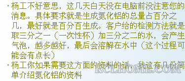

       6#楼版主已猜中,几经询问,老孤根据求助者挤牙膏式的回答中提供的支离破碎信息中得知,这些铝屑经软氮化后,可能还要进行及一部粉碎,然后用于粉末烧结的原材料(或添加剂)

     软氮化——氨气中的添加剂是什么?如果添加剂含若有‘氧’原子,可能难以获得期望的结果。

       信息是QQ聊天上来的,聊天对象的顾客让他以570°C软氮化即可,其它一概不知,我也是猜的。
