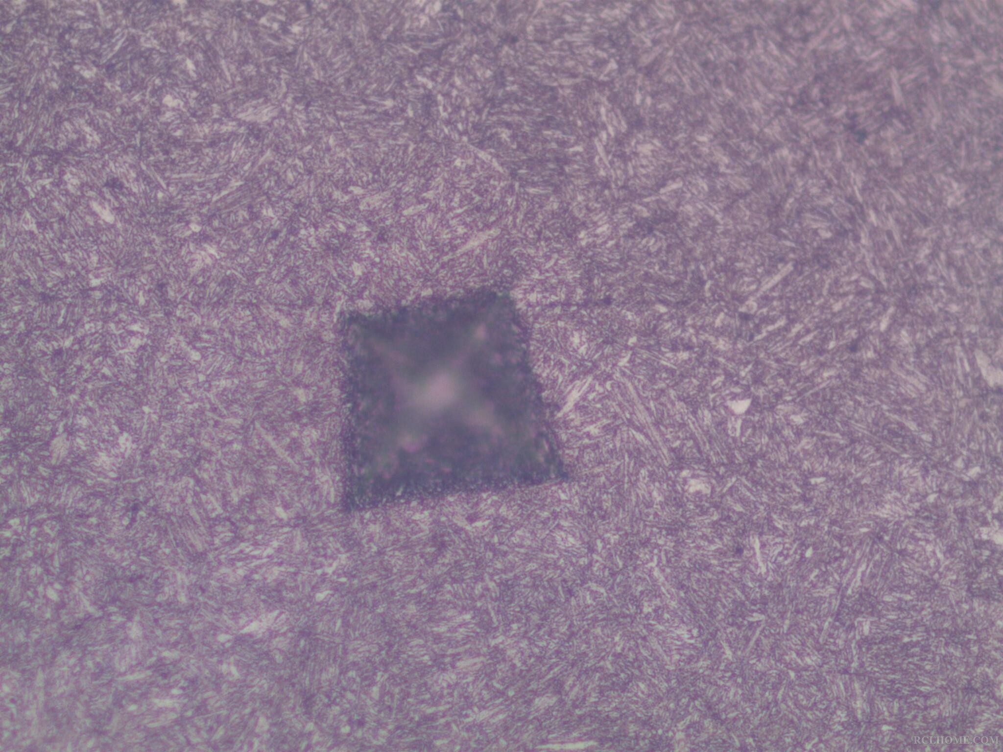

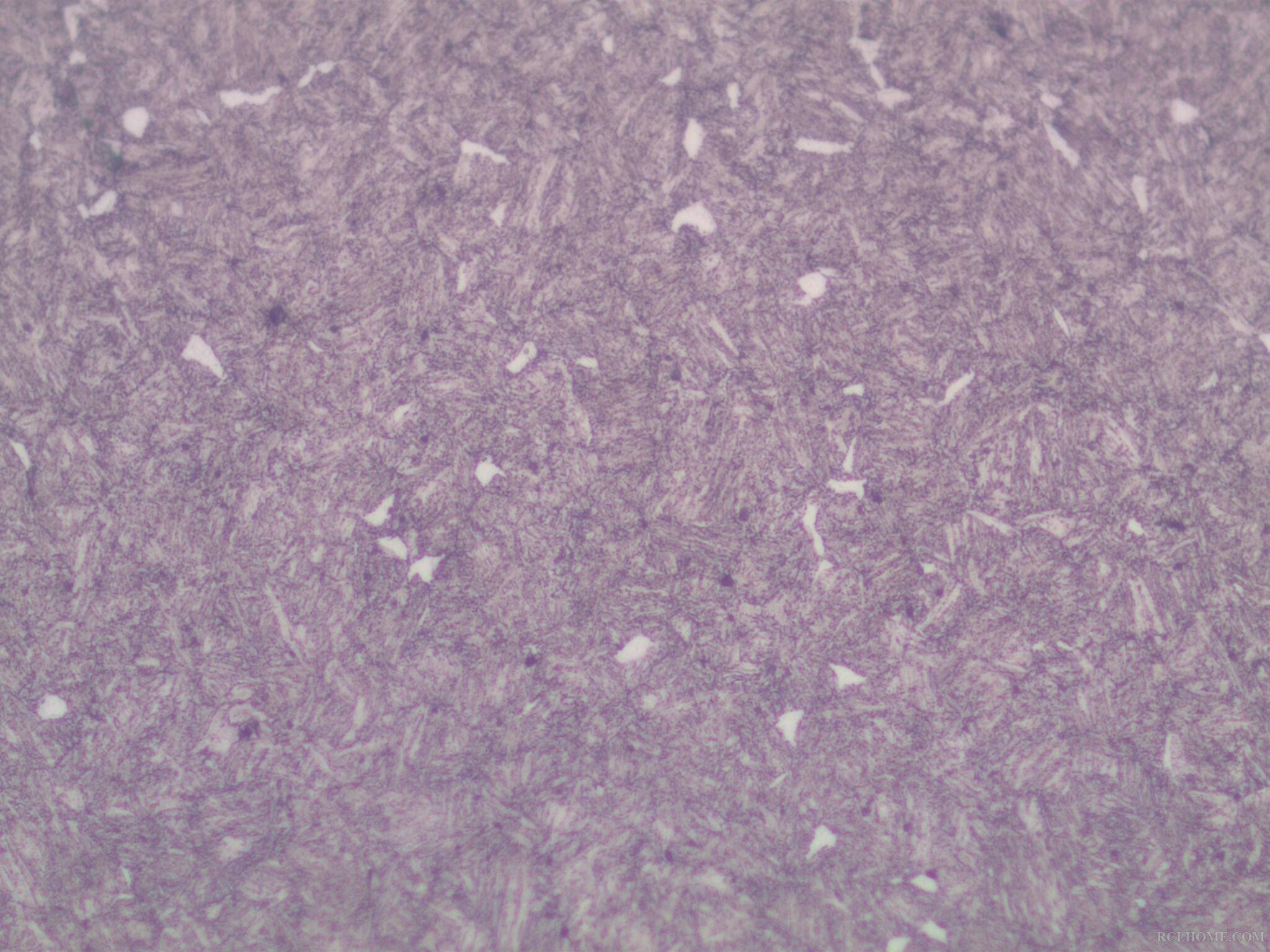

42CrMo,调质,环形锻件,测得硬度值为
HBW5/750=317(端面中间),HRC=31HRC(任意处),HV1=320(端面中间),420(靠近内环)
做本体金相发现有组织不均
500X,靠近内径,420HV1,31HRC
500X,中间,320HV1
500X,中间,320HV1
请问为什么HV1值会有两种显示,320和420两种?是否为合金碳化物偏析?

        你那个试样制的不行,维氏硬度压痕如此不规矩,怎么可能得出准确的硬度值?

这就是调质处理工件为什么不用HV1作为硬度测试的方法原因。
压痕面积的大小与所表示的硬度均匀性的关系。

你那个试样制的不行,维氏硬度压痕如此不规矩,怎么可能得出准确的硬度值? ...
便携硬度计打的,没对准

晶粒晶界组织什么的都没发生扭曲、变形,我怀疑是这些白块导致的显微硬度偏高,求指导

你把内环区的检测情况再说一下,在显微硬度计下打的吗?用的多少载荷?
打了多少个点,硬度分别是多少?
有没有带压痕的照片,是打显微硬度的压痕。

5billion 发表于 2013-8-19 16:13
便携硬度计打的,没对准
       便携式硬度计的可靠性本来就值得怀疑,现在看那压痕模样,就知道这个检测结果的可信度如何了

 楼主| 发表于 2013-8-20 13:17:22 | 显示全部楼层
孤鸿踏雪 发表于 2013-8-19 17:25
便携式硬度计的可靠性本来就值得怀疑,现在看那压痕模样,就知道这个检测结果的可信度如何了 ...
这个硬度计是准的,因为打标准硬度块的数值相差不过±0.5,图中的压痕处于端面中部,是合格硬度
打标块的压痕也不是很正,因为垂直度很难掌握
但是内环的HV1确实高,打10点有8个点是420HV1左右

我是在验证便携硬度计,看它和台式机的差距有多大
没想到竟相差100HV,我很是费解,于是做个本体金相,发现有偏析了

       你那个压痕如此不规矩,怎么可以确定“是合格硬度”?
硬度值符合要求,就是合格了
这个硬度计是直读硬度,不必测量
同样的方法测标块散差很小,说明不规矩的压痕也是可以的

       这个结论使我产生两个判断:1. 这一款硬度计数字处理能力特别强大,具有非凡的数据和图像整合处理能力;2. 这一款硬度计可靠性很差,其检测结果非常不可信。
       从你前面提供的其他知识硬度检测结果对比分析,比较倾向于后者

从维氏硬度测量点看,菱形都不规则说明检测没有在正中间,这样的检测值不可取

没有放平吧
发表于 2013-12-23 19:13:47 | 显示全部楼层
没放平、组织不均匀都可能会出现不规则的菱形。
硬度检测应严格遵循相关标准。

是的,我不懂组织,反正HV打出的菱形要有立体感,在加自己的手法,这样相差就不大了

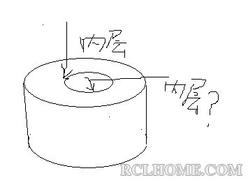

个内层是指哪个位置?
调质见用的着HV打硬度吗
