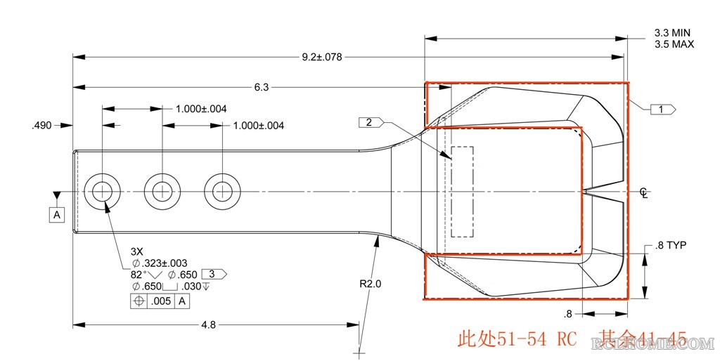

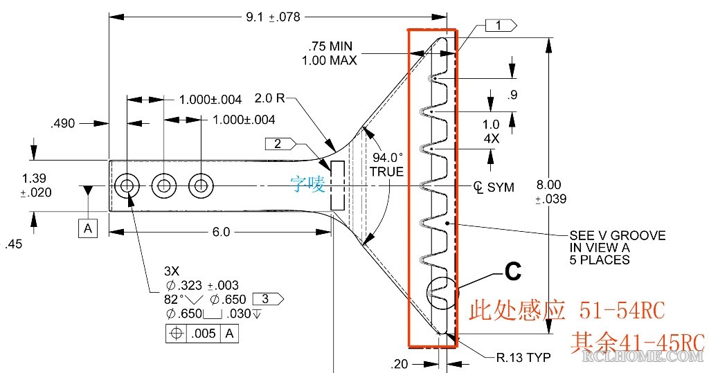

 楼主| 发表于 2013-8-27 16:29:48 | 显示全部楼层
非常感谢大家的回复.
现将图纸贴上 整体的热处理方法图纸没有要求 只是说51-54是感应 (这是客户预想的做法 其他的方法也都可以)
2.jpg 单位是英寸
硬度的过渡区是完全可以接受的 这个工件只是用作工具
另外不知大家都在哪个区域 可否推荐相关的热处理加工厂(上海周边最好) 谢谢

你发的图纸呢?难道就是这个链接?

 楼主| 发表于 2013-8-27 16:44:32 | 显示全部楼层
孤鸿踏雪 发表于 2013-8-27 16:36
你发的图纸呢?难道就是这个链接?
现在可以看到了吗

发表于 2013-8-27 16:53:14 | 显示全部楼层
          老潇识图水平很低,是端平面要求51~54HRC吗?
37
37
 楼主| 发表于 2013-8-27 17:02:13 | 显示全部楼层
红色框里的硬度51-54 机加工后有角度

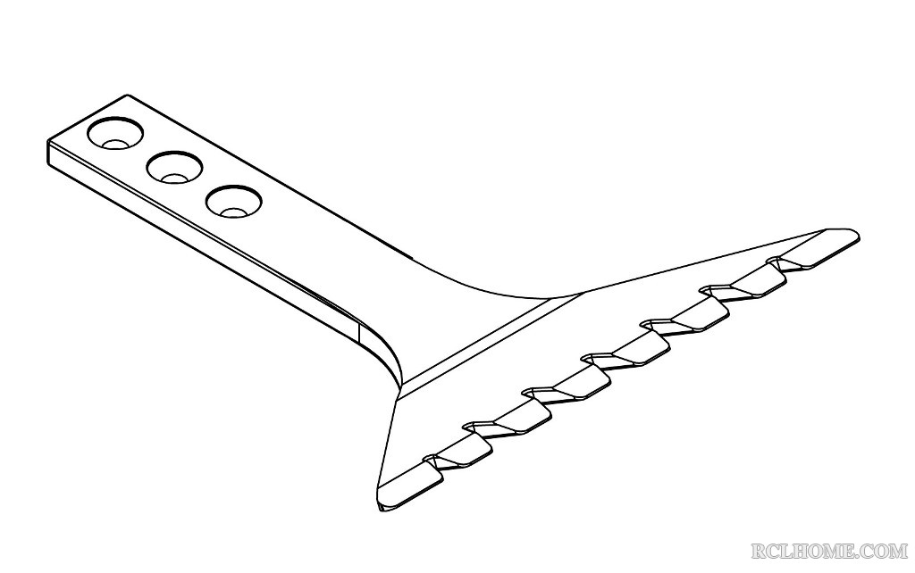

发表于 2013-8-27 17:04:48 | 显示全部楼层
东四牌楼 发表于 2013-8-27 16:29
非常感谢大家的回复.
现将图纸贴上 整体的热处理方法图纸没有要求 只是说51-54是感应 (这是客户预想的 ...
       这个图是传上来了,可老孤的识图水平也很可怜,大热天,脑子也不好使,能否传一幅实务照片?

 楼主| 发表于 2013-8-27 17:07:52 | 显示全部楼层
发表于 2013-8-27 17:19:07 | 显示全部楼层
        看来老孤的使徒水平可真够菜的!17#楼的两幅图是同一产品吗?加上这一幅,怎么看不出其中的逻辑关系呢?

发表于 2013-8-28 16:51:50 | 显示全部楼层
非常感谢大家的回复.
图纸的单位是多少?按mm单位看图纸是否有误!
