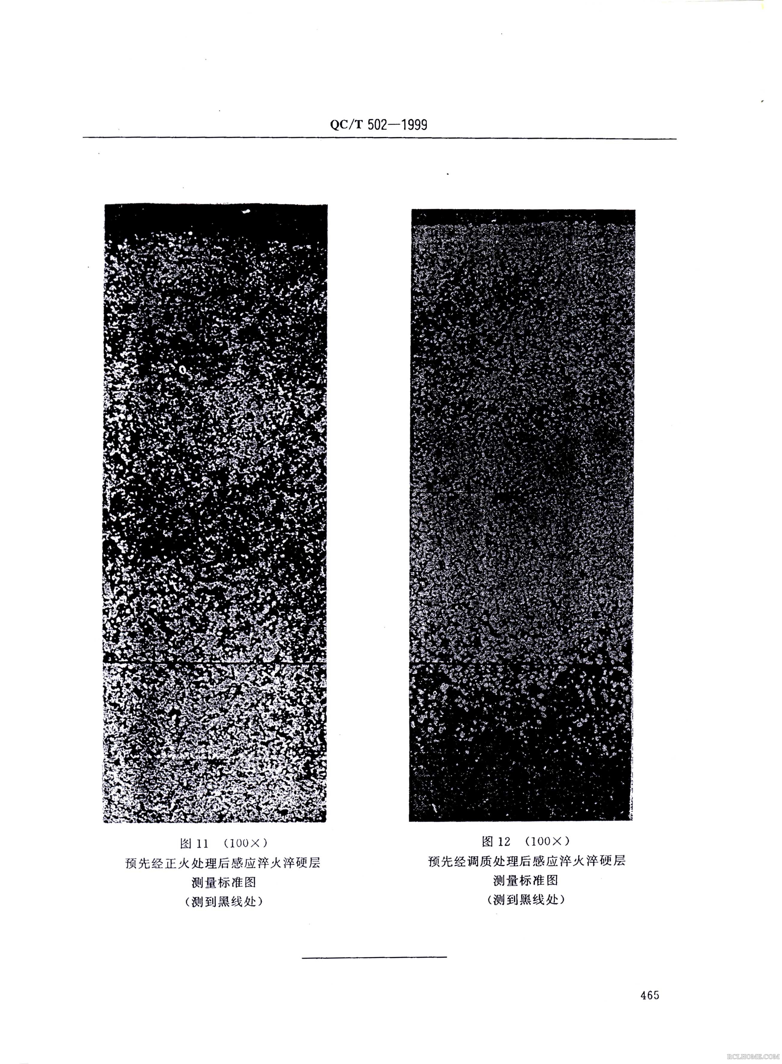

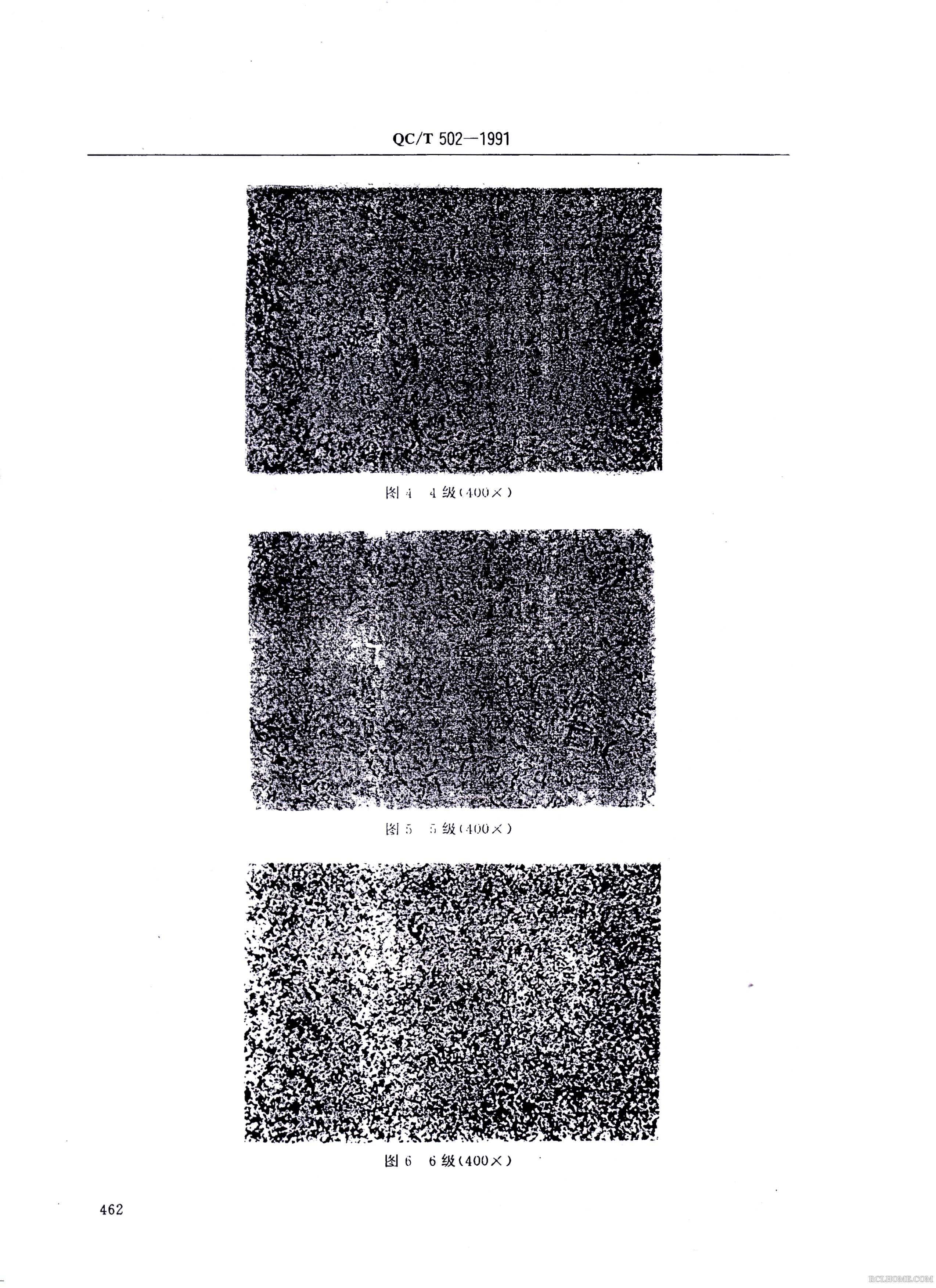

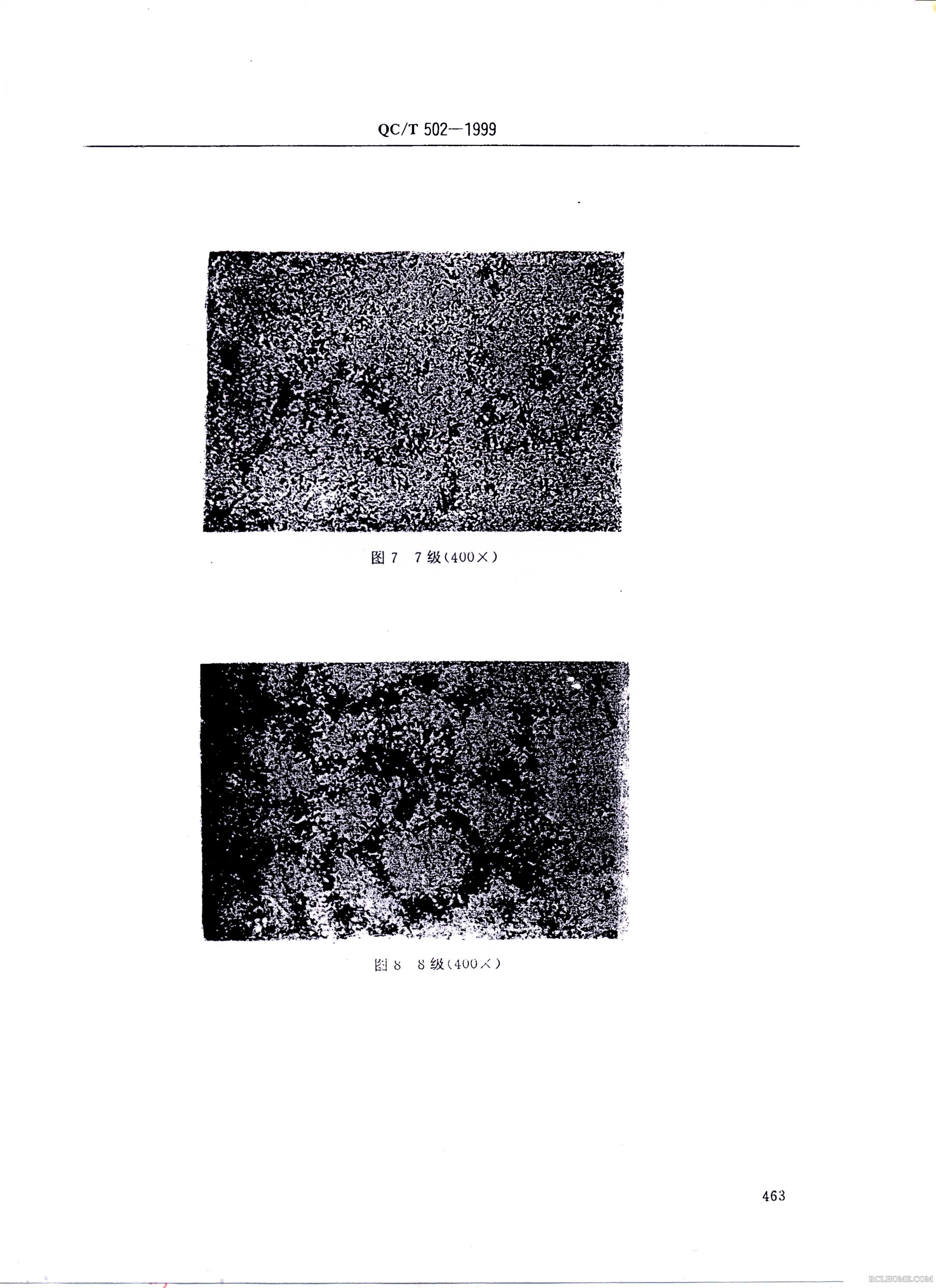

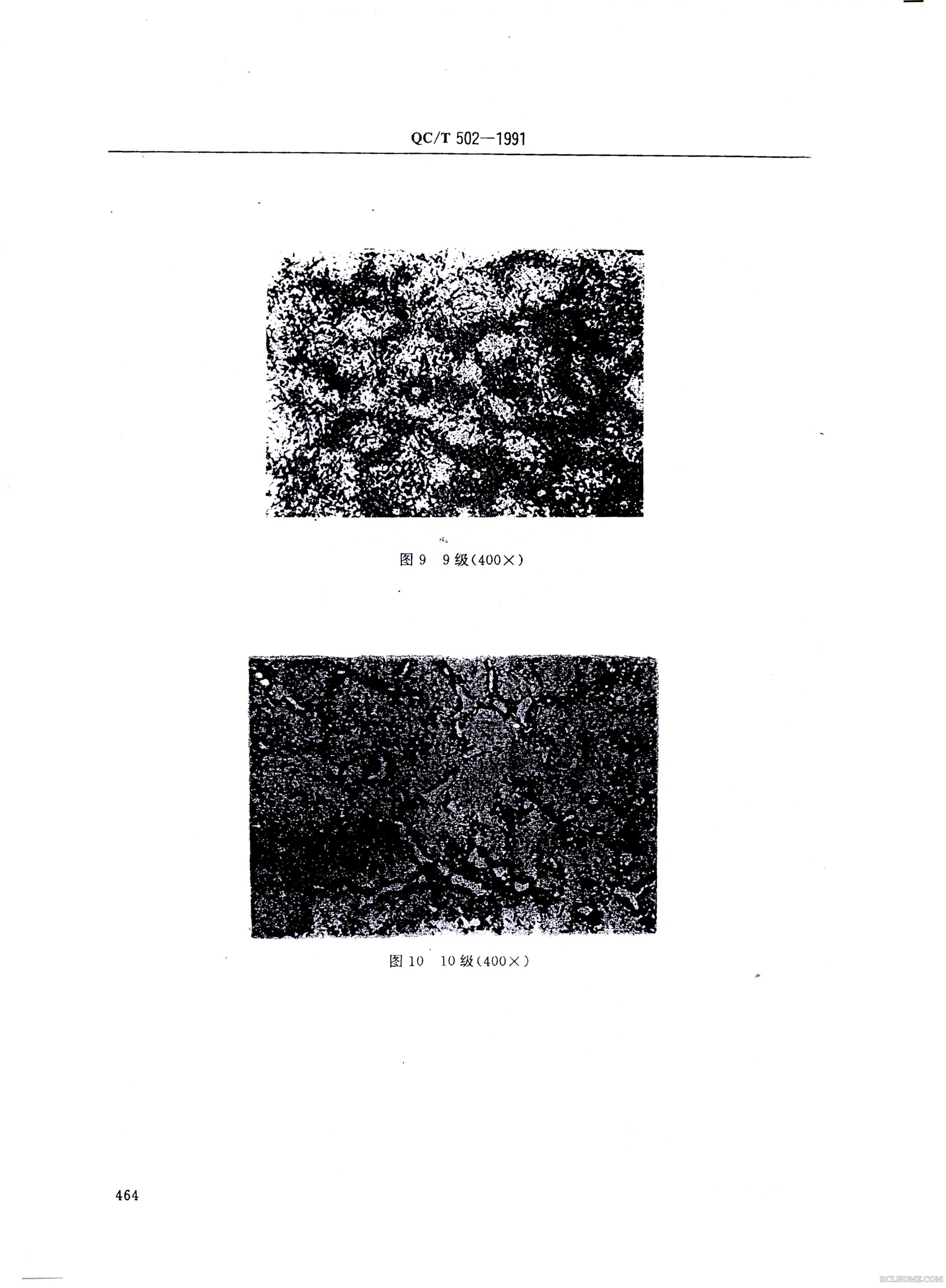

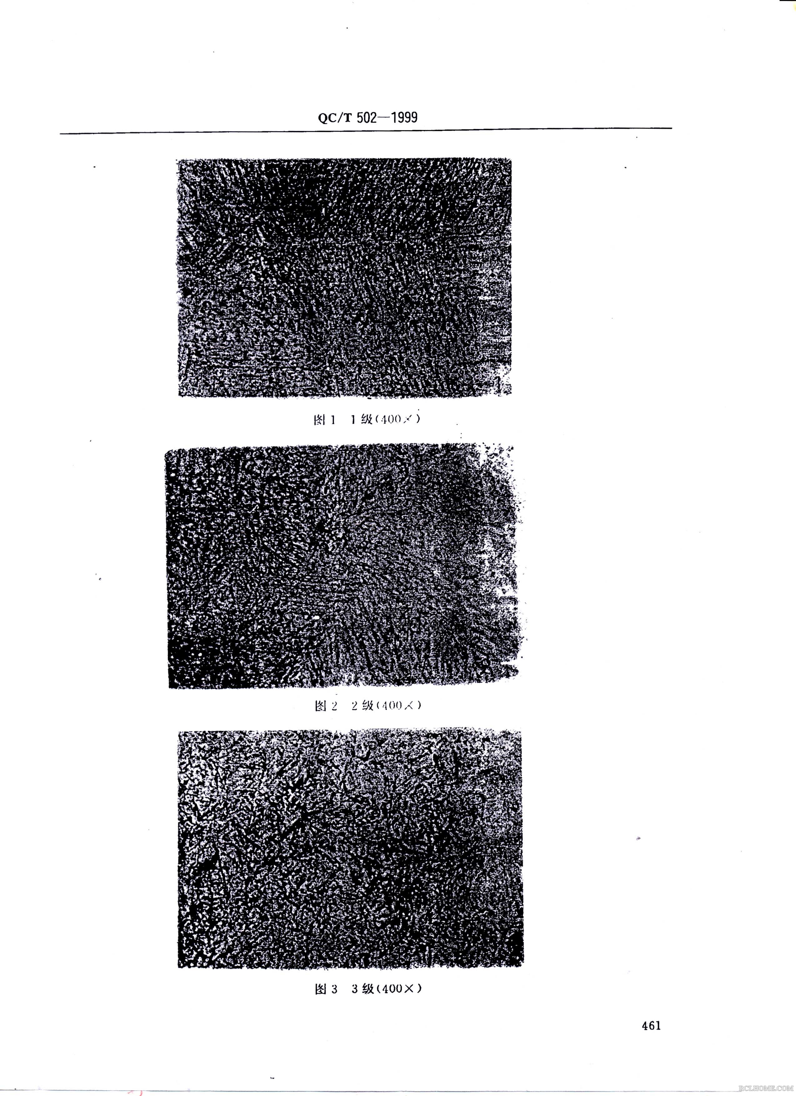

发表于 2013-8-24 18:02:00 | 显示全部楼层
街角风铃 发表于 2013-8-24 18:00
那你倒是说说隐晶马氏体张啥样呀?我确实还没看过,急死人了
       你不妨找几个高频淬火产品的表面组织看看,那就是隐针马氏体
发表于 2013-8-24 18:04:59 | 显示全部楼层
感应淬火金相组织
发表于 2013-8-24 18:07:58 | 显示全部楼层
       你对比一下渗碳淬火试样表面组织和高频感应淬火表面金相组织,看看是否一样?
