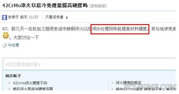

RT,前几天一位机加工程师老说中碳钢淬火以后深冷处理同样能提高材料硬度,我与他讲残奥形成机理,讲相变,他还是坚持,说是经过实践验证过的,至少提高1度{:soso_e113:}。大家讨论一下

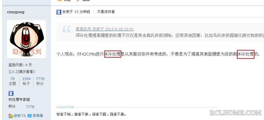

发表于 2013-8-28 22:51:19 | 显示全部楼层
草原的风 发表于 2013-8-28 22:41
深冷处理提高硬度的机理不仅仅是残余奥氏体的消除,还有其他因素,比如马氏体的超细化碳化物的析出,起到 ...
个人观点:对42CrMo进行冰冷处理是从其服役条件来考虑的,不像是为了提高其表面硬度为目的做冰冷处理的。

曾经看过一份某国外公司对42CrMo4进行调质处理的技术文件,文中对42CrMo4的零件规定必须水冷,也规定了必须水温控制在某某温度范围内。同时也规定了要深冷处理。
