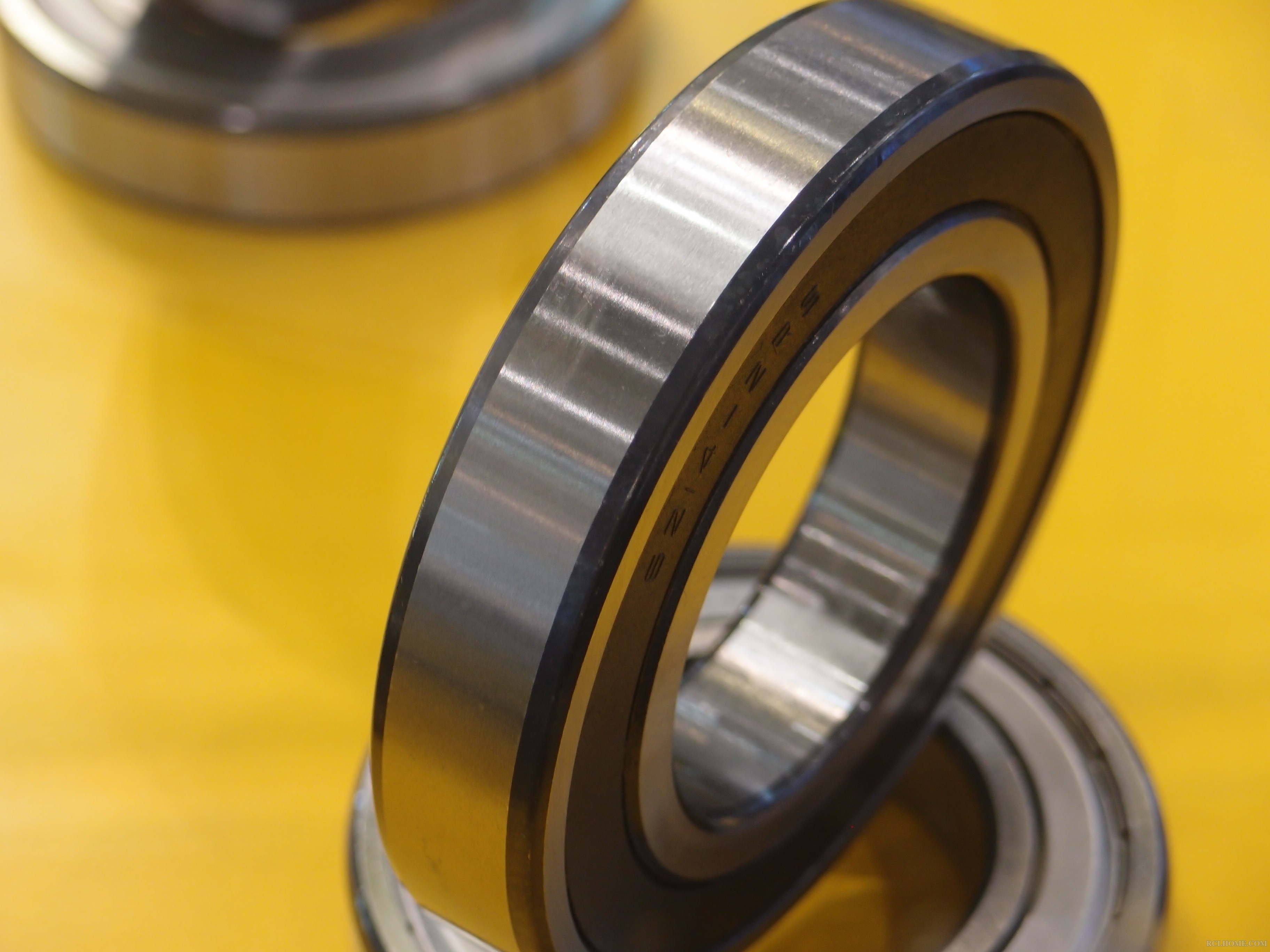

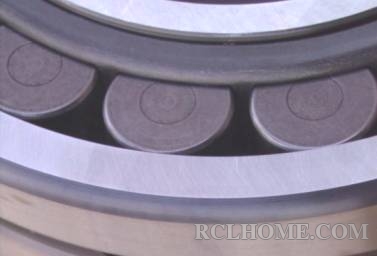

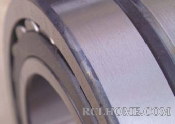

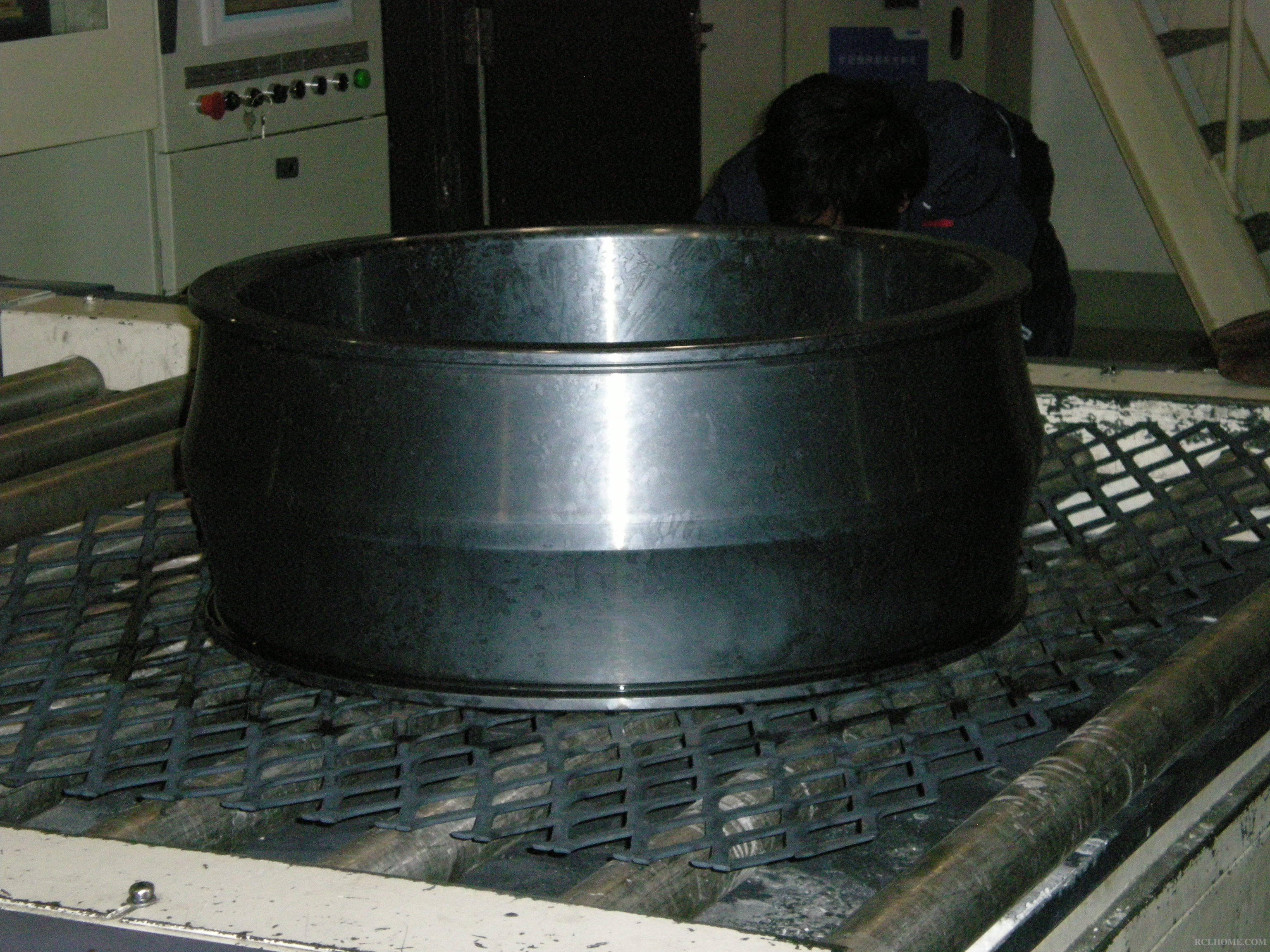

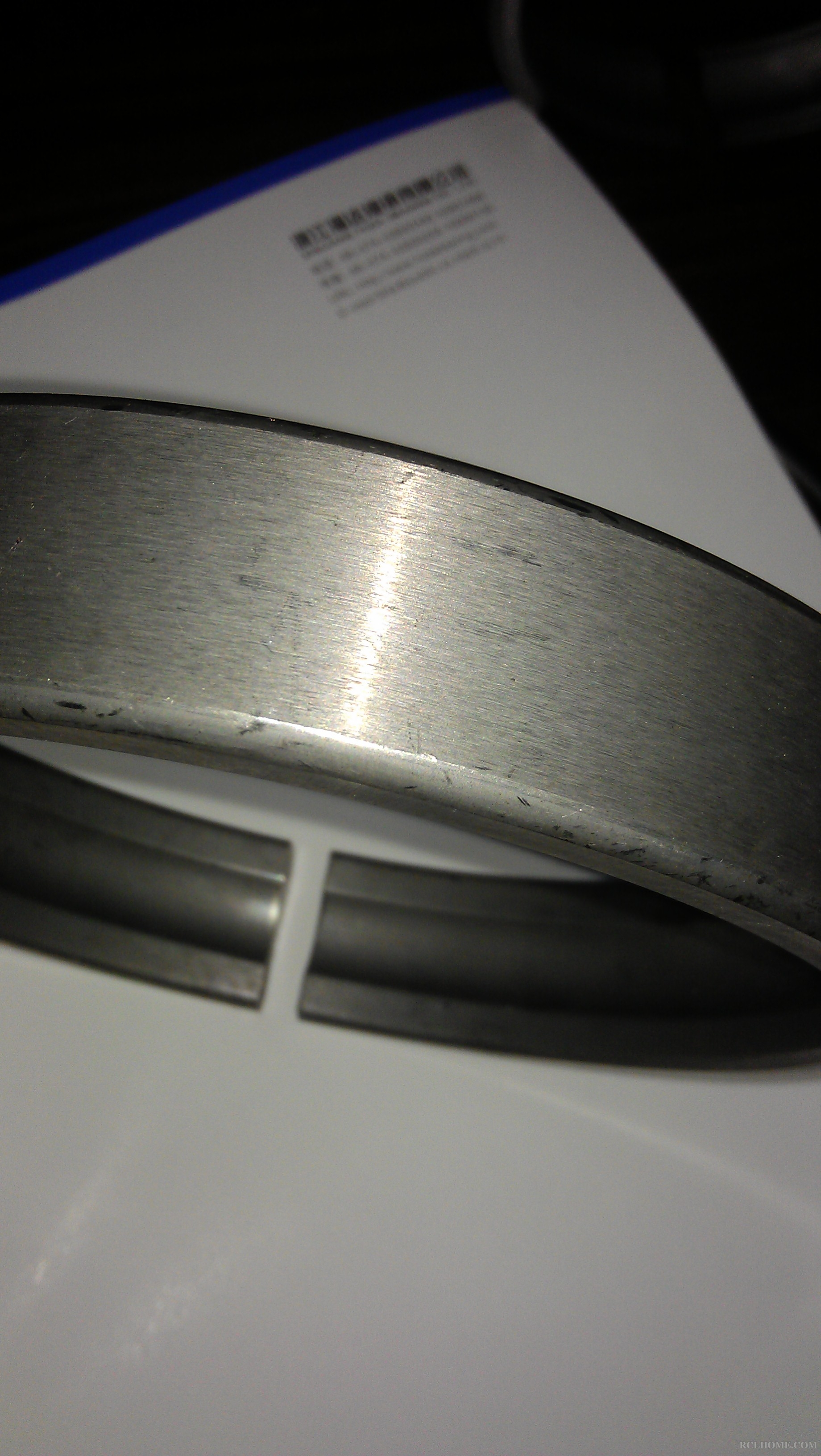

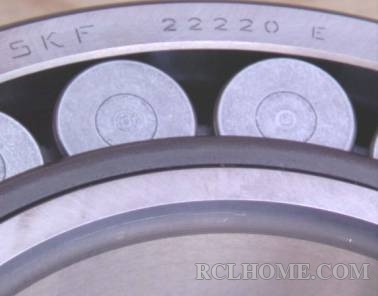

SKF下属的一个公司将倒角颜色等级分成6个等级。
Appearance quality levels:
100 %         World-class appearance, no aesthetic imperfections or functional surface defects. The surface finish is uniform and homogeneous.
    90 %          Almost perfect. To detect the very few and minor imperfections/defects you need a good lighting and look for them. Functional defects within D11-tolerance. This level is considered as the EXPLORER limit.
    75 %          Hardly visible aesthetic imperfections or minor functional defects. It is not obvious that a customer who examines the bearing will notice the imperfections and react negatively or notice a weak performance.
    50 %          Visible aesthetic imperfections or smaller functional defects. Rather easy for a customer to see those.
    25 %         Clearly visible aesthetic imperfections or smaller functional defects on many products.
     0 %          Means a non-desired level regarding aesthetic imperfections or functional surface defects
前两张图是100%,也就是他们所说的“世界级”,后两张是25%
看样子,如何把倒角做漂亮不是中国人的专利。

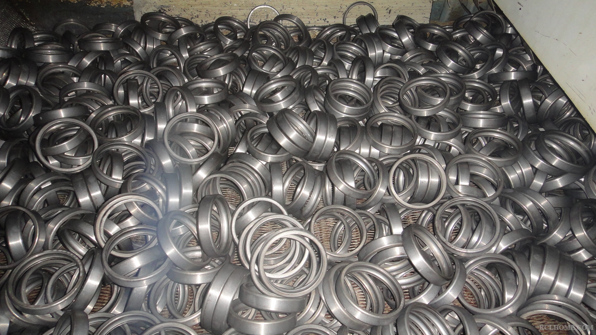

我们公司有两种产品,一种美名其曰“灰金刚”,另一种美名其曰“黑金刚”;“灰金刚”就是油淬后不抛丸的,外观为自然色,颜色均匀统一,不得有划痕、斑点;另一种就是盐浴棍棒炉淬火的,大家都知道颜色是蓝黑色的。我们老板就喜欢搞这个,有需求就有人生产,企业都是逐利的。晚上发几张“金刚”上来给大家欣赏欣赏,请不要见笑哈!

 楼主| 发表于 2013-1-3 23:02:43 | 显示全部楼层
microsoft 发表于 2013-1-3 10:13
我们公司有两种产品,一种美名其曰“灰金刚”,另一种美名其曰“黑金刚”;“灰金刚”就是油淬后不抛丸的 ...

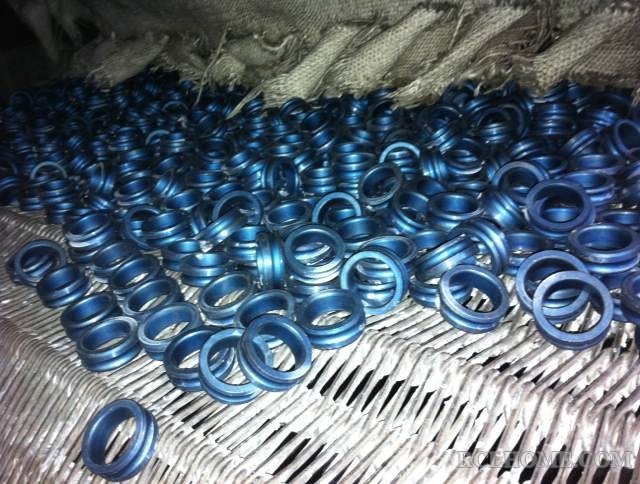

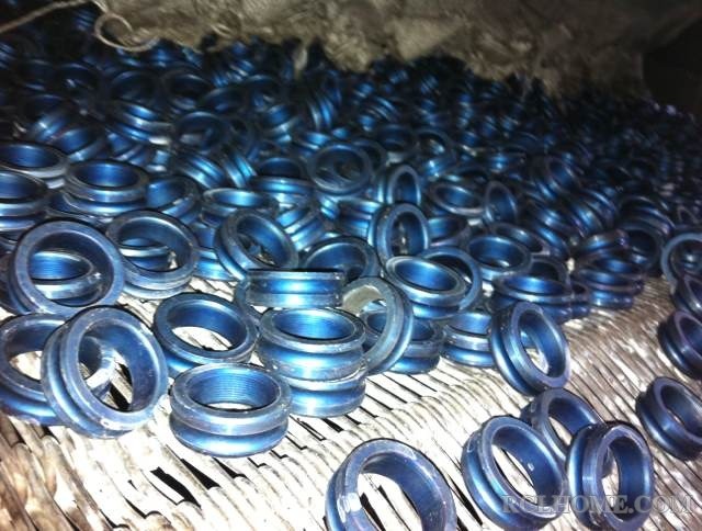

灰金刚
灰金刚
灰金刚
灰金刚
签到天数: 196 天
62
1502
5508
5508
发表于 2013-1-3 23:44:31 | 显示全部楼层
外观的确非常漂亮 --
可否分享一下有关控制颜色的几个心得, 谢谢

 楼主| 发表于 2013-1-4 11:58:57 | 显示全部楼层
dqy 发表于 2013-1-3 23:44
外观的确非常漂亮 --
我搞过很多家设备厂的炉子,如:丰东、迦南、苏州、金舟等。感觉每家都不一样,很难说出统一定律来,一模一样的炉子,同样的油放在在一起,做出来的产品颜色就是不一样。总的来是金舟的最好搞,稳定性最好,因为他们配了甲醇低温裂解机。

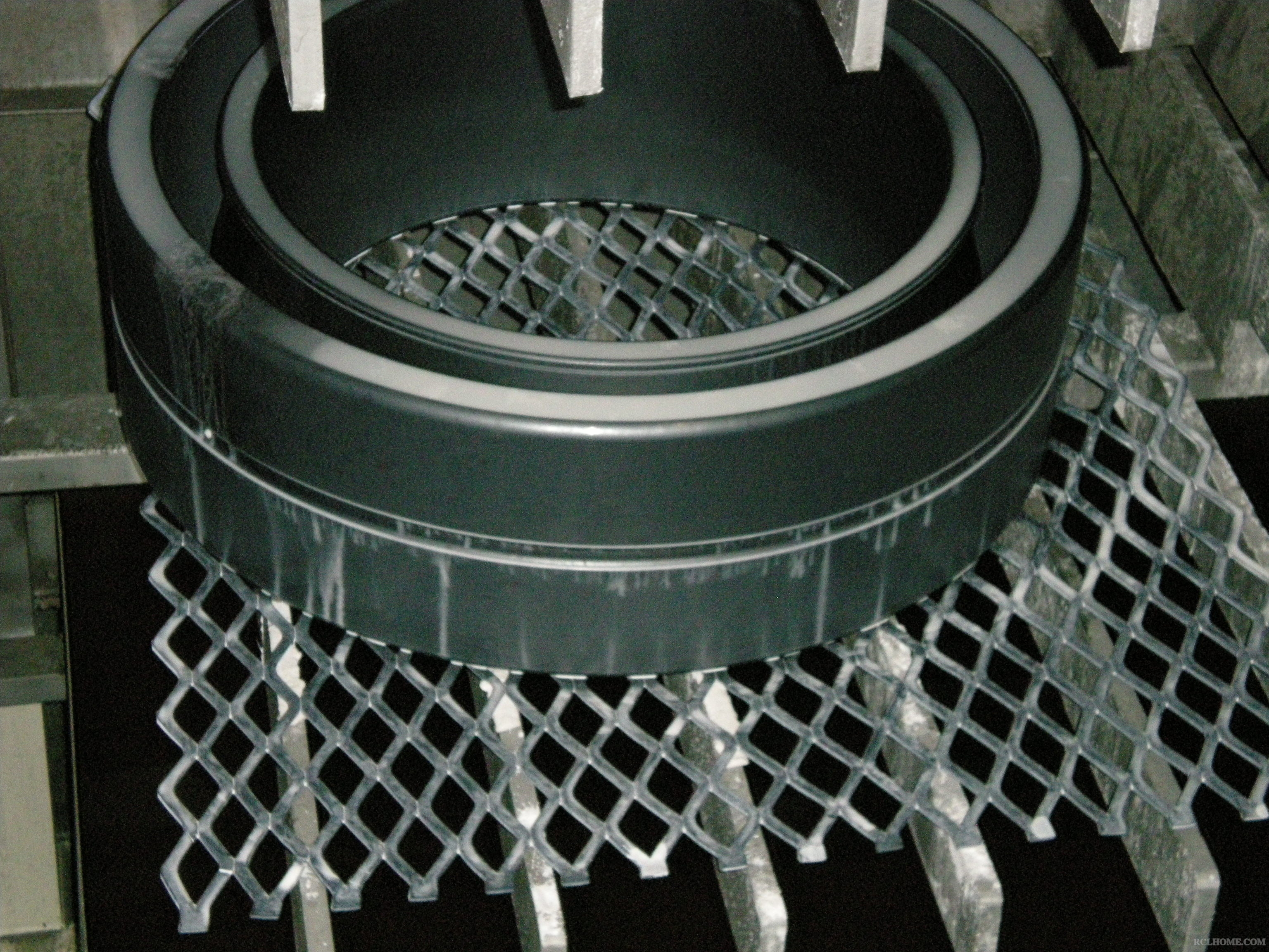

发表于 2013-1-4 12:22:33 | 显示全部楼层
凑个热闹,大家猜这是哪家的?

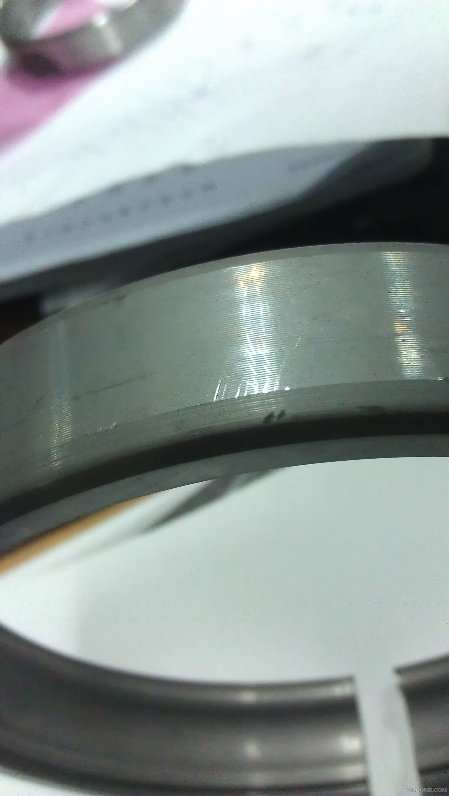

发表于 2014-6-5 17:47:14 | 显示全部楼层
看看我们公司给SKF加工的产品颜色
非常不错!  发表于 2014-6-10 22:12
搬运工 + 10 谢谢上传
发表于 2014-6-5 21:11:59 | 显示全部楼层
甫儒 发表于 2014-6-5 17:47
看看我们公司给SKF加工的产品颜色
这个颜色是好还是不好?

发表于 2014-6-6 11:09:16 | 显示全部楼层
搬运工 发表于 2014-6-5 21:11
这个颜色是好还是不好?
回高工:这个颜色很好!skf某工厂制定要这个颜色!
发表于 2014-6-21 20:59:21 | 显示全部楼层
什么设备做的?

发表于 2014-7-16 14:59:32 | 显示全部楼层
回高工,我们是网带炉处理的!
发表于 2014-7-16 15:04:49 | 显示全部楼层
甫儒 发表于 2014-7-16 14:59
回高工,我们是网带炉处理的!
通过往甲醇里加适量比例的水可否做出这样的颜色?
签到天数: 20 天
122
557
557
发表于 2014-7-16 15:16:47 | 显示全部楼层
高工的这个办法我没有试过!甲醇里面加水可行吗?
发表于 2014-7-16 15:27:48 | 显示全部楼层
听说有加水的,但我想加水不应该出现这样的颜色。
我们的产品在出问题时可能出现这样的颜色。
你这个颜色是在哪个环节里形成的呢?
