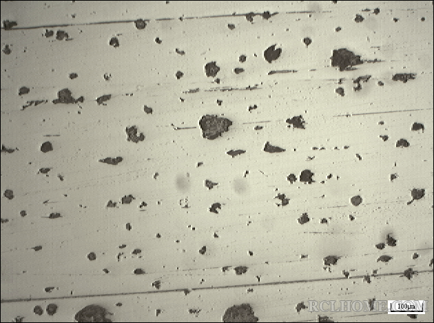

如题

发表于 2013-8-27 12:18:16 | 显示全部楼层
我坐沙发,等答案
猜一下,铸件-铸铁

发表于 2013-8-27 12:31:53 | 显示全部楼层
QT600..........或700

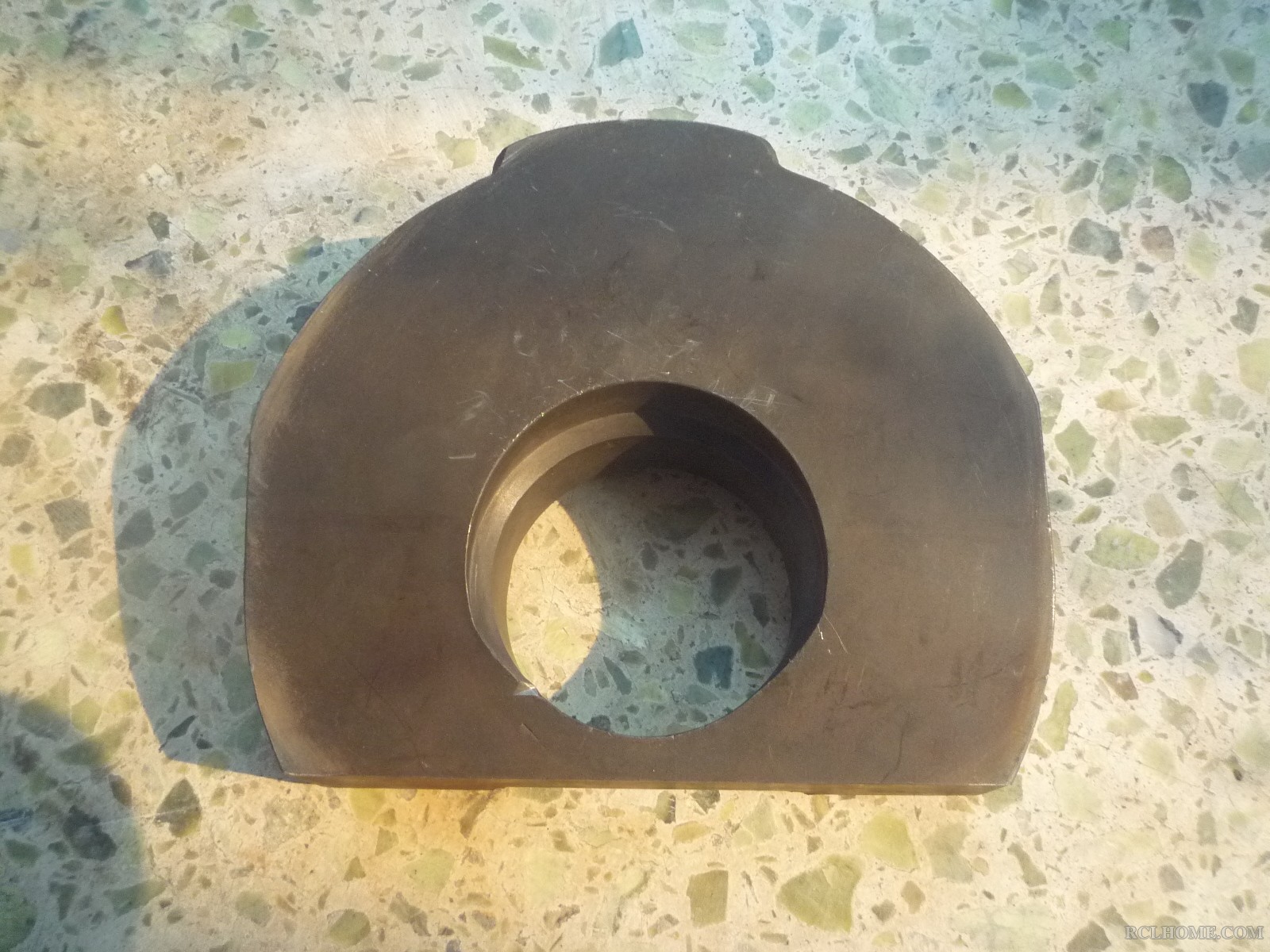

发表于 2013-8-27 13:32:06 | 显示全部楼层
问一下,什么零件的?
 楼主| 发表于 2013-8-27 13:55:34 | 显示全部楼层
海天一色 发表于 2013-8-27 13:32
问一下,什么零件的?
这个是一个异形件仿佛未经热处理

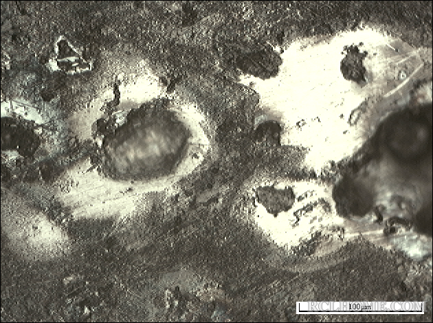

发表于 2013-8-27 14:18:45 | 显示全部楼层
首先声明,这种瞎猜是不严肃、不合适的。
从金相看黑色的疑似石墨,从石墨的形态来看有两种可能:
1、可锻铸铁:团絮状石墨,但是图示石墨团絮状不明显,特别是只有个别是大的,大部分是小的,且石墨边缘不规则,可能是石墨化退火不完全的结果。
2、球墨铸铁:看到几个球状石墨,但是其他的却不是球状,可能是没有球化好,或者是球化衰退的结果。
纯属瞎猜。

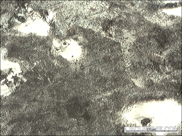

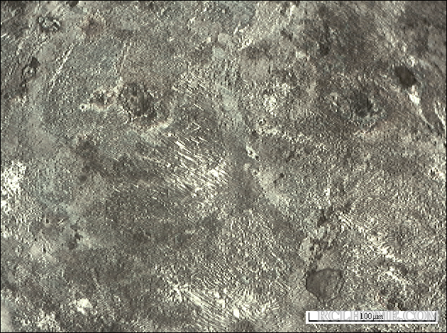

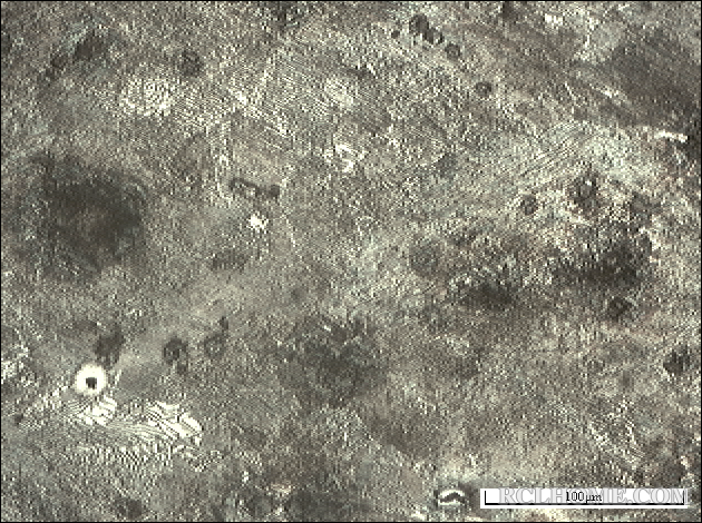

发表于 2013-8-27 14:51:06 | 显示全部楼层
孤鸿踏雪 发表于 2013-8-27 13:58
如何判断这么精确?连它的牌号都能说出来?其依据是什么?
首先,制样不好,划痕过多,从第一张可推测出为球铁,制样不好所以看上去石墨不圆,也并不是没有球化好,为什么说是QT600从珠光体含量来推测的,看后几张图质量也不高,但最后看实物我更加确定为球铁了。
