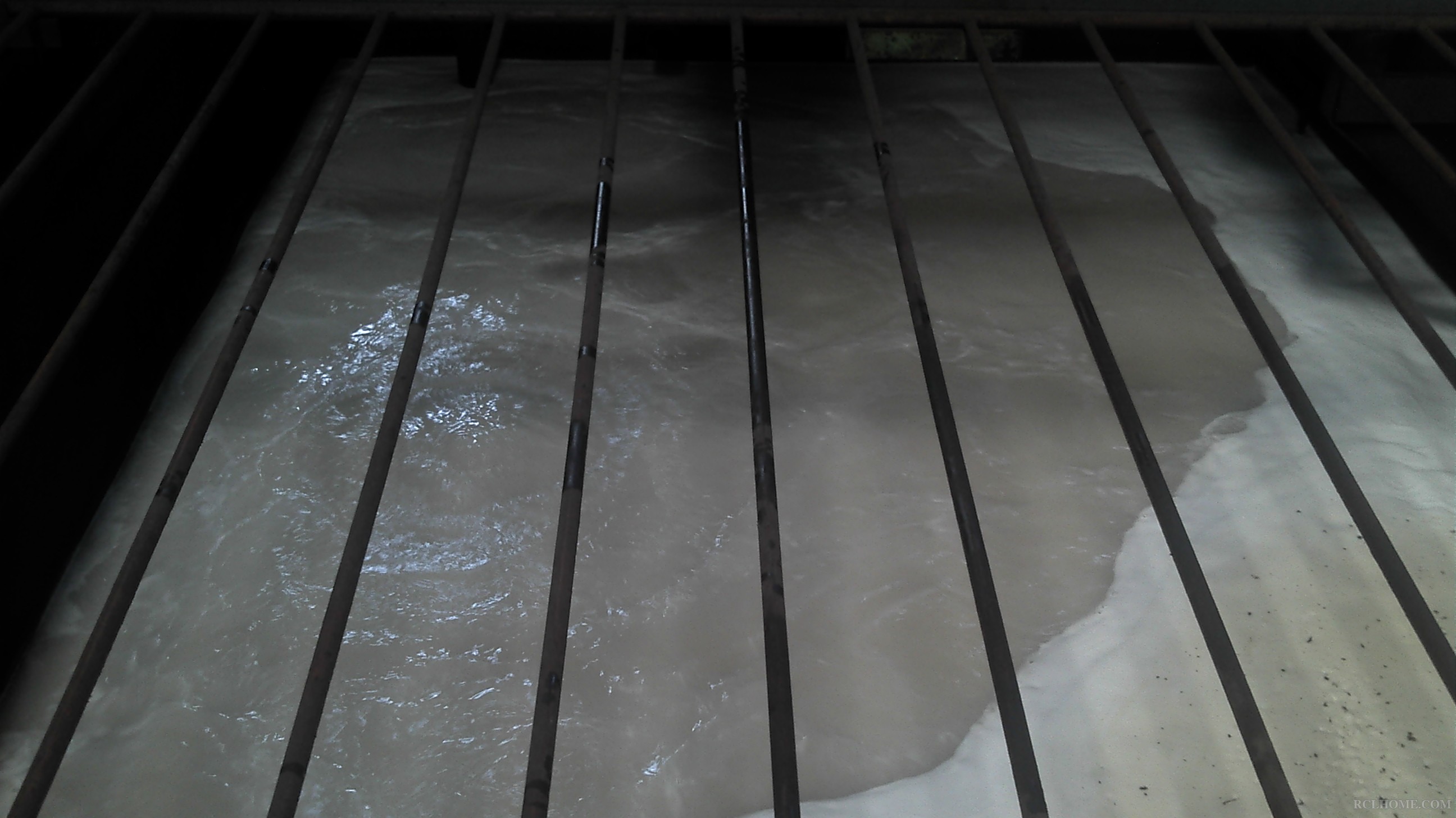

现场图片
现场图片
PAG在使用过程中变成白色的了

 楼主| 发表于 2013-8-27 11:58:38 | 显示全部楼层
PAG生产过程中变色

发表于 2013-8-27 12:21:04 | 显示全部楼层
同有,我们那个变浑浊,都不知道什么颜色{:soso_e134:},像长江的水一样

发表于 2013-8-27 12:28:43 | 显示全部楼层
有机PAG淬火剂易受到微生物的侵害,使其腐败变质失效。尤其是长期不用,会发臭,变黑,需要加强平时的维护PAG淬火剂最准确的浓度测试是冷却特性测试仪,那些间接的都不准。而且最重要的是旧的溶液冷却特性也变异了。这才是要命的。

发表于 2013-8-27 22:03:52 | 显示全部楼层
第一次看到这种颜色,楼主有检测过吗?冷速怎么样呢?PH多少?

发表于 2013-8-29 10:02:14 | 显示全部楼层
楼主先测下PH值是多少

发表于 2013-8-29 21:53:46 | 显示全部楼层
有无其它的油类物质混入?

发表于 2013-8-30 12:42:31 | 显示全部楼层
个人感觉是很多微小气泡导致的,是否是用压缩空气或者循环泵搅拌?若是,检查下循环泵。
若泡沫再多,还要添加些消泡剂

发表于 2013-8-30 15:13:43 | 显示全部楼层
向提供淬火液的厂家要点杀菌剂,消泡剂加点就行了

发表于 2013-8-30 15:31:24 | 显示全部楼层
变质的前奏啊,测下PH值低的话调整下,现在不要杀菌还没关系

发表于 2013-8-30 21:26:02 | 显示全部楼层
若泡沫再多,还要 ...
还想用压缩空气搅拌。想整槽PAG失效啊。。有氧气加快PAG聚醚分解。

发表于 2013-8-30 23:06:08 | 显示全部楼层
        个人认为是循环泵循环,增加了液体内气体或是液体内部有氧化皮等杂质。关键还请楼主说说你用的淬火剂是那个品牌的产品,如有厂家电话,能询厂家最好不过。
         15楼的钢铁医生所传的照片中,最后一张应该是淬火剂长时间未搅动, 淬火液变质产生的。

发表于 2013-9-1 10:13:56 | 显示全部楼层
tsdz2011 发表于 2013-8-30 23:06
个人认为是循环泵循环,增加了液体内气体或是液体内部有氧化皮等杂质。关键还请楼主说说你用的淬火 ...
登录/注册后可看大图
我微博里也分析了。确实是这样的搅拌大量增加了水中含氧量。加速了PAG聚醚的老火、分解。消耗量极大的增加。这个照片就是论坛的朋友的。KR6480,哪家的我就不说了。。即使是美国的AQ251一样摆脱不了这样的问题出现。美国好富顿公司AQ251稳定性研究分析http://www.heayao.com/nk/AQ251.pdf
因为根本的PAG是有机物质。
如是无机淬火剂,才能长期在高温和连续作业的苛刻条件下使用,淬火冷却性能稳定,使用寿命长久,不被高温和机械剪切破坏分解。
不滋生细菌、无毒、无味
无机物质,抗细菌分解,不会被微生物侵蚀,不会霉变发味,不会腐变发黑。
