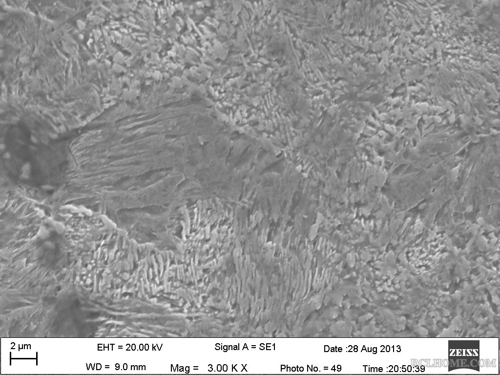

 楼主| 发表于 2013-8-29 09:22:01 | 显示全部楼层
qibao9891 发表于 2013-8-28 18:09
“到1050℃还没有完全奥氏体化。”这个例子里材料是什么?其原始组织又是什么?
原始组织铁素体珠光体组织,500摄氏度每秒  42CrMo到1050度还有铁素体珠光体组织。见图:

发表于 2013-9-3 19:02:26 | 显示全部楼层
请问500℃/s是如何定义的,如何测定的?
加热速度越快,过热度越高,奥氏体化温度也高,
加热速度快,传热必然不均匀,如果取样位置巧合在导热慢的部位,而测温在导热充分的位置,也会有偏差,
还有就是楼上大师讲的原始组织,原始组织不均匀,也会影响奥氏体化进程和奥氏体的均匀化。比如碳的含量接近共析点,临界点就低。

 楼主| 发表于 2013-9-4 08:48:28 | 显示全部楼层
加热速度快,传热 ...
小样实验  热模拟机就可以实验啊  试样直径不大 应该不涉及到取样位置和测温位置。
