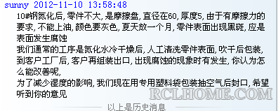

       这个好像是烧总的专利,毛毛的也有研究,今天翻看以前的QQ会话记录看到,希望大家交流一下
