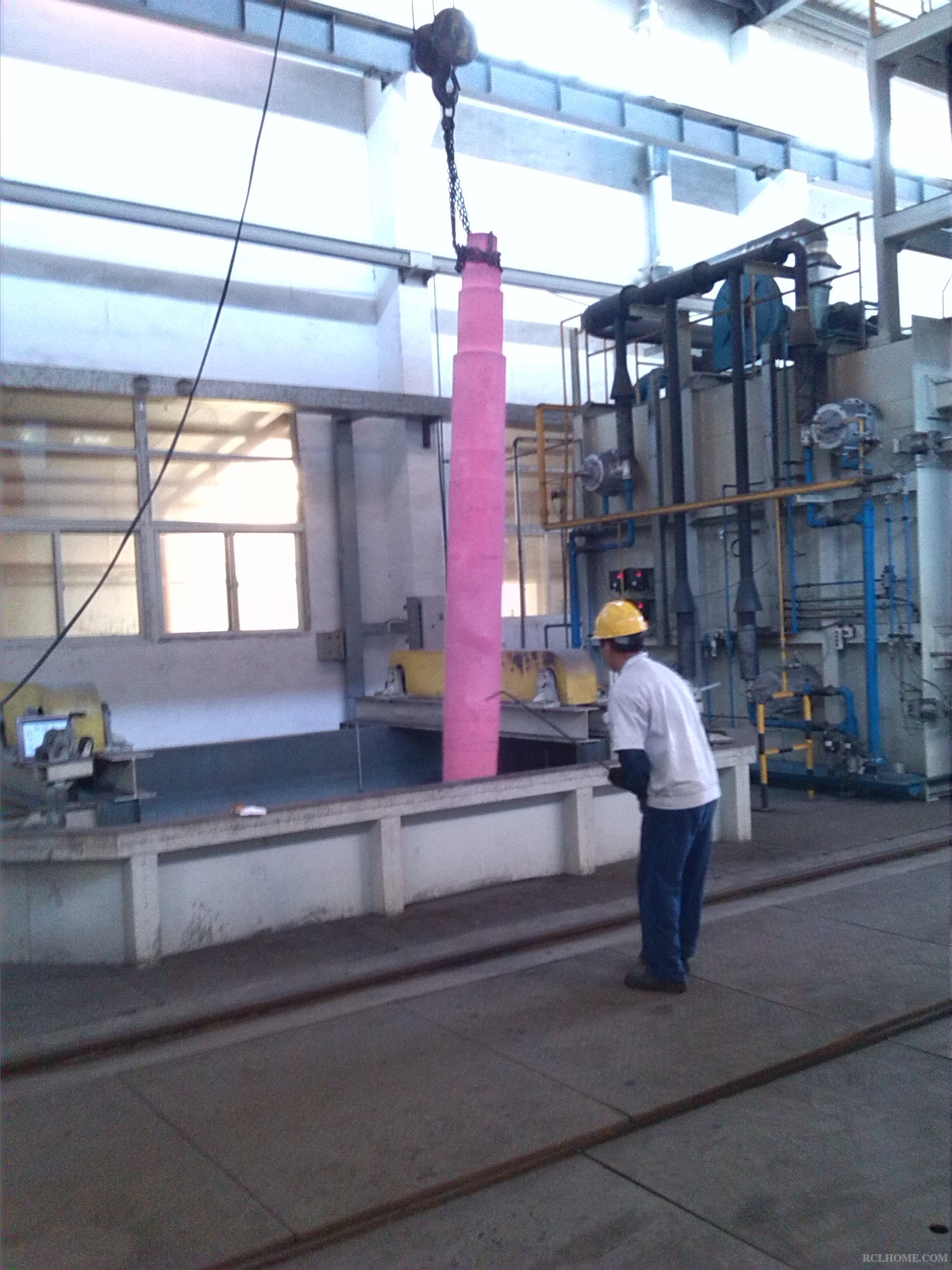

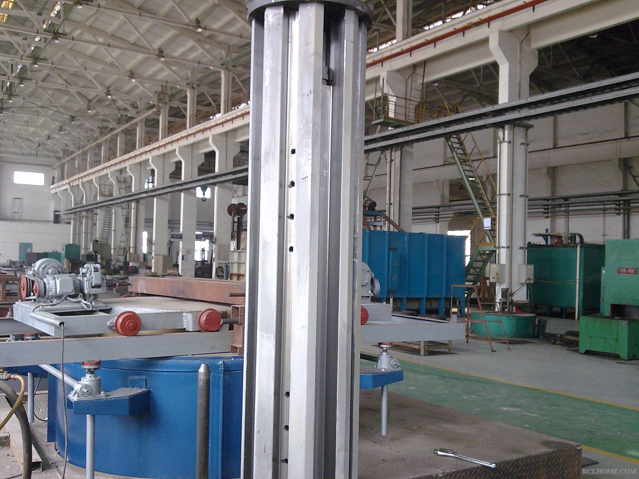

 楼主| 发表于 2013-8-29 17:30:28 | 显示全部楼层
上边焊有吊鼻.我这是水平加热,垂直淬火(实际有点不垂直)。

 楼主| 发表于 2013-8-29 19:54:37 | 显示全部楼层
此轴材料42CrMo,PAGi淬火,此轴淬后弯曲6mm。

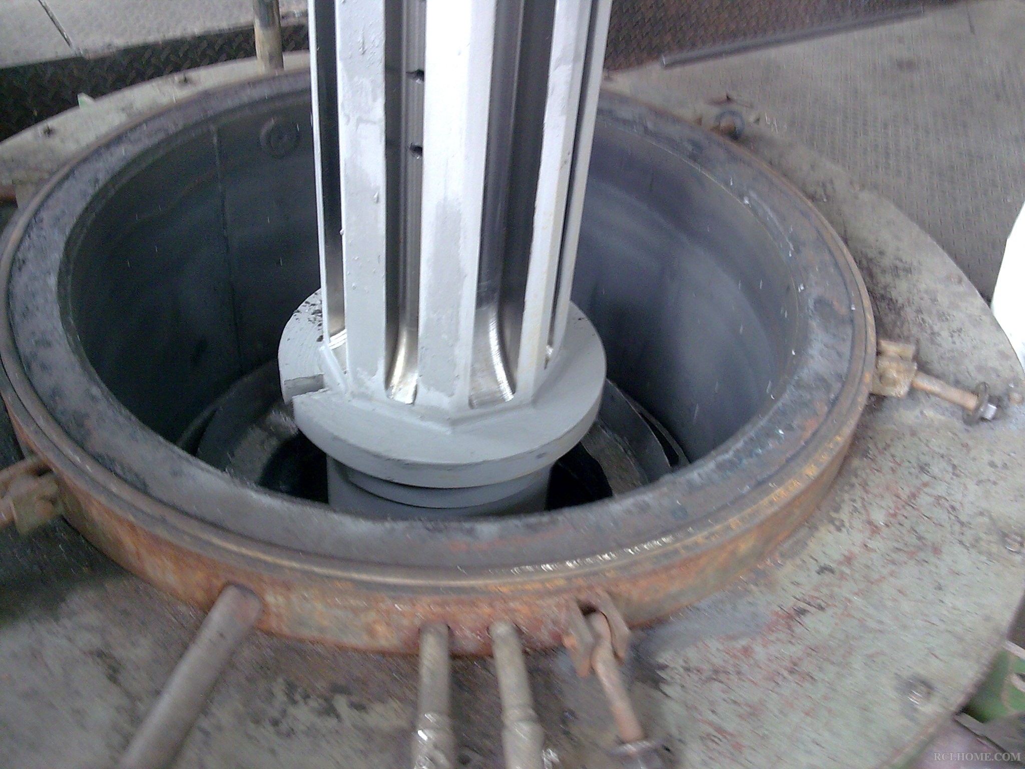

发表于 2013-8-29 20:03:11 | 显示全部楼层
孤鸿踏雪 + 20 立此存照

这个氮化炉有多深?直径多大?仿佛没有导风套?
发表于 2013-8-30 07:22:30 | 显示全部楼层
这个氮化炉6米深、直径800、有有导风套。
参与人数 1金钱 +6 收起 理由
孤鸿踏雪 + 6 感谢回复
发表于 2013-8-30 09:13:34 | 显示全部楼层
秦楼明月 发表于 2013-8-29 20:19
我们是PAG淬的。方案论证时也担心从槽部开裂。
这个轴直径和长度是多少?42CrMo淬PAG是有一点危险,浓度是多少?

 楼主| 发表于 2013-8-30 13:13:53 | 显示全部楼层
最大直径450,10%左右。
 楼主| 发表于 2013-8-30 13:19:00 | 显示全部楼层
upposition 发表于 2013-8-30 09:24
上重的做法:丼式炉、工件上放吊挂孔用横销、吊板和山字钩,这样看上去太危险。 ...
只要经常做这类工件的调质,各个厂家都有自已的吊装方法,你说的对,要注意安全。

淬火槽为160吨,内装有8台搅拌机。
