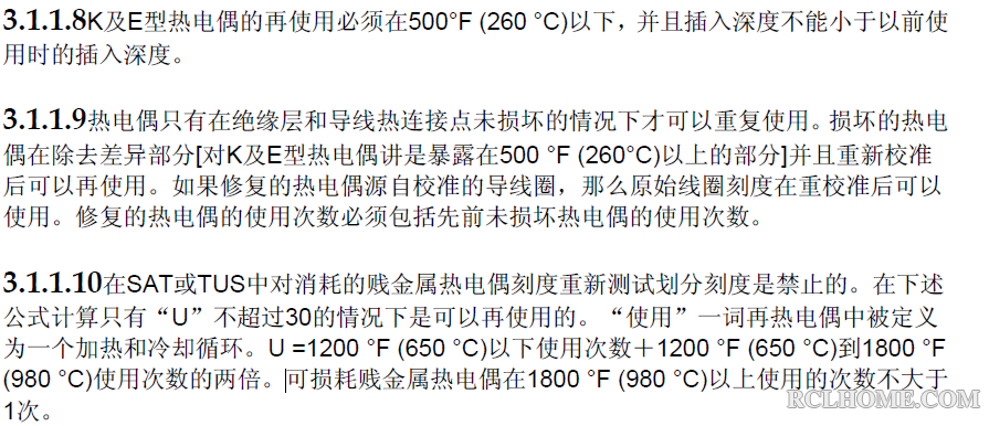

K偶耐用性差,而TUS时间相对较长。
在较长的测试时间内,K裸偶烧坏或者超差的概率太大,极易造成测试失败。
K偶密封也有问题。如果用你其他帖子里提到的用延长线接出到炉外,那样的话炉体内温度不能太高,几百度就不行了。
优点:无比便宜

谢谢夸奖,裸偶使用在普通气氛炉中,只要注意使用的温度及绝缘就可以了,但在真空炉内,K型偶的材质为镍铬-镍硅,铬在真空和高温的环境下,挥发很严重。

真空炉大多采用的是铠装的S型偶,怎么会去用K型偶当标准偶来检测炉温均匀性呢?

没问题的。不过裸偶,也就是易耗型K偶,有使用限制要求的。
请问是用来控温、负载还是测试?

测试炉温均匀性,一次就报废

不是吧。是有规定的限制的。
