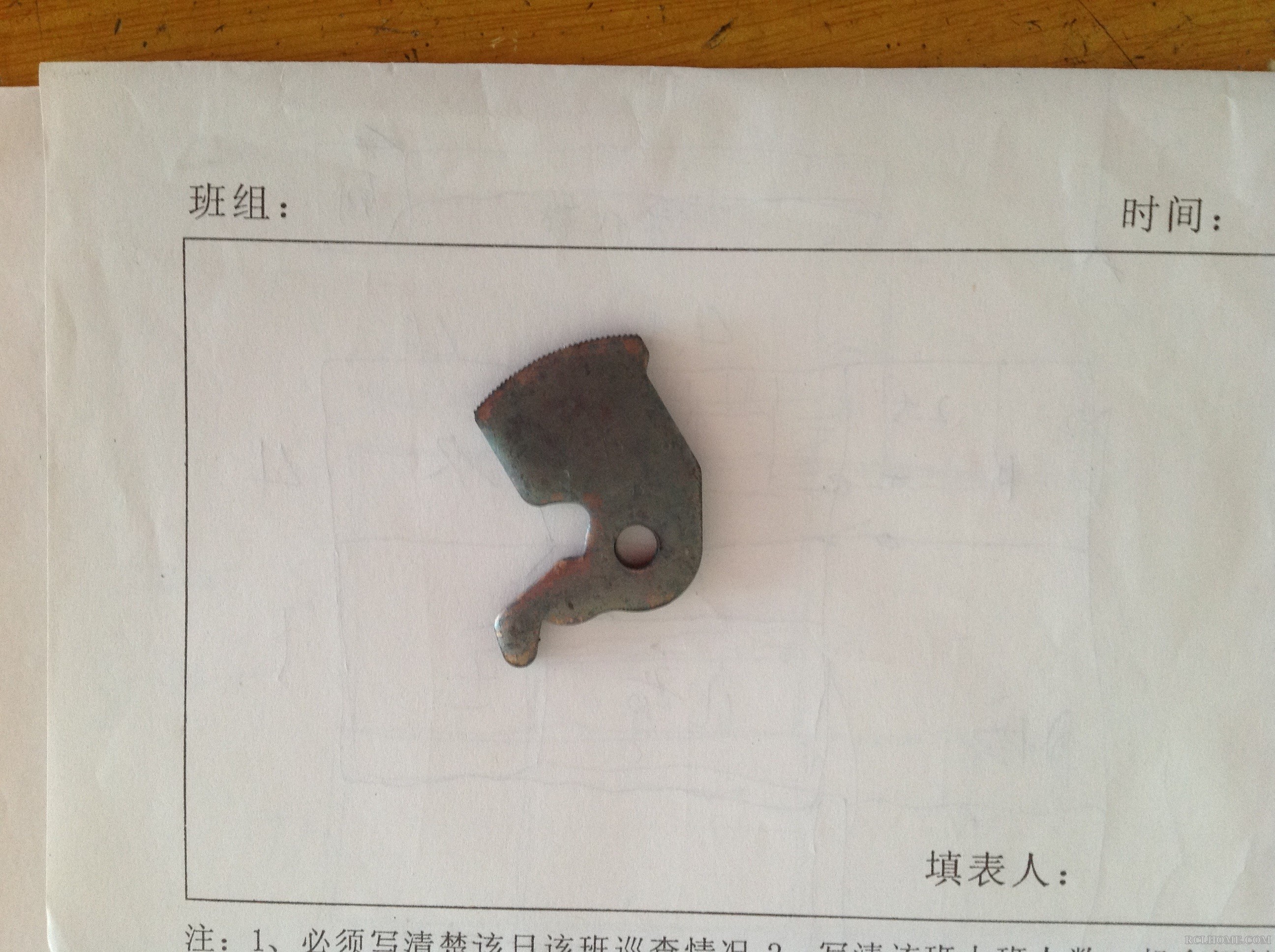

我们公司前期接到一批产品需要热处理,刹车自调组件。要求:材料:10#钢,渗碳淬火,渗层0.2~0.4。表面硬度HV360~430,测量时距表面20丝硬度不低于HV430,距表面40丝硬度不大于HV360。我们采用的工艺如下:丰东多用炉,880*120*1.2,880*30*0.9,860*20*0.8。回火380度150分钟。结果很不稳定,每次客户都勉强接受。我的疑问:客户这样的要求是否合理?这样的检测是否合理?这样的工艺是否合理?所以请教高手给个答案。有谁做过这样的产品给个经验!谢谢!附图如下:

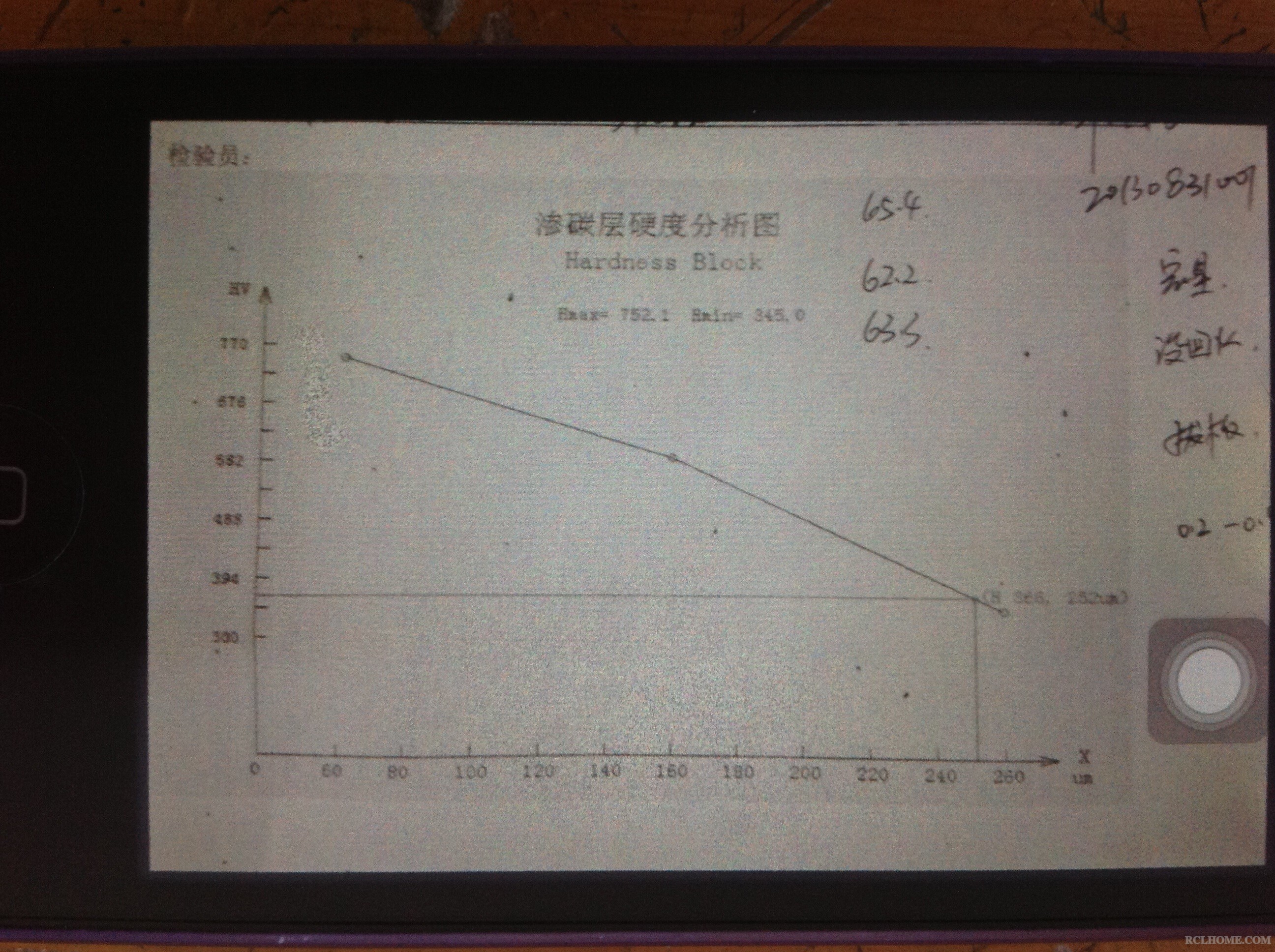

 楼主| 发表于 2013-8-31 12:29:26 | 显示全部楼层
期待您的参与和指教!上图是我们网带炉的报表。没有回火的,回火后按要求渗层只有0.19了。我们想改用网带炉做也达不到要求。

 楼主| 发表于 2013-8-31 20:29:27 | 显示全部楼层
我们检测用指定硬度HV360。HV360至表面才认定是渗层。通常我们只有做到0.4以上再通过回火才能达到要求。我也迷惑,为何有这样要求?

发表于 2013-9-2 21:28:36 | 显示全部楼层
表面360-430HV,距表面20丝不小于430HV,距表面40丝不大于360HV,880*120*1.2,强渗,880*30*0.9,扩散,860*20*0.8,均温淬火,880°渗碳我没做过,也不知道40丝要多长时间,880*n*1.2,860*20*0.5,低温回火,180-220*1.5
发表于 2013-9-2 21:34:23 | 显示全部楼层
这个要求明显不合理,表面硬度才360~430,竟然在表面以下0.2毫米处要求硬度大于430,这怎么做?没本事做到这样的硬度曲线。

 楼主| 发表于 2013-9-3 04:05:43 | 显示全部楼层
其实七楼的朋友说的才是这个要求的答案,只有足够深的渗层才能在380度的回火后获得如此不合理的结果。的确有点歪,可是客户的要求第一呀!
