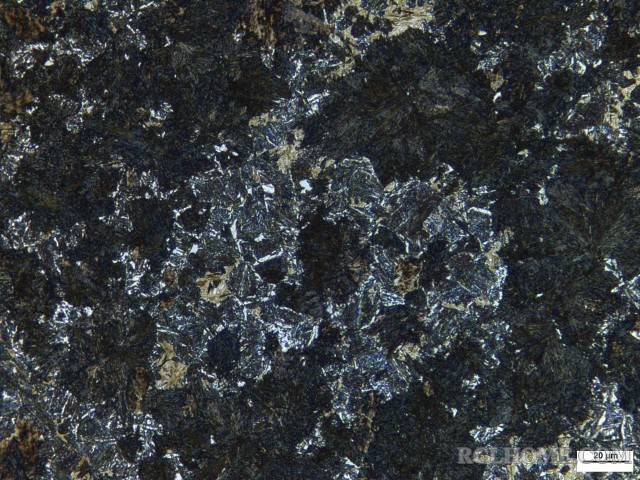

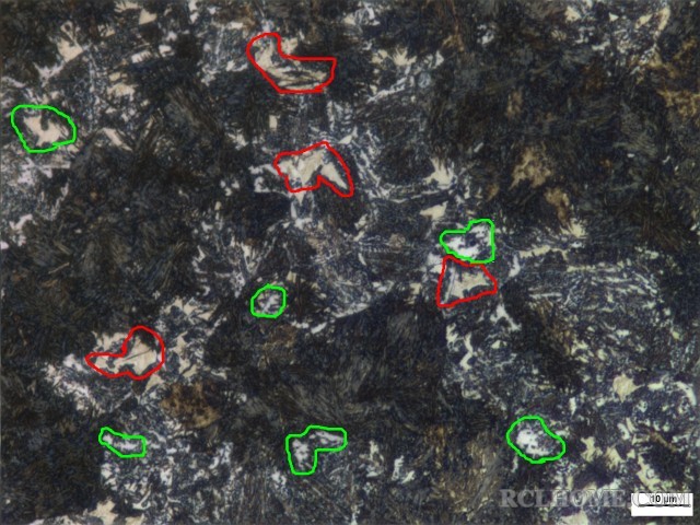

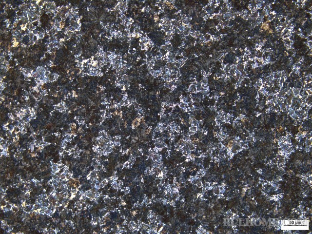

200.jpg 500x~5.jpg 1000x-3 副本.jpg 大家看这个1000x的,蓝色和红色圈的,大家觉得都是马氏体还是有其他组织?大家觉得整体都有些什么组织啊?备注:热轧状态的55Cr3,本该珠光体状态的,现在却成这样了,硬度偏高。

托氏体,铁素体,少量马氏体。。。。。。

我也觉得有铁素体,想想有觉得不是铁素体。但是不知道朋友指的铁素体是那个?

细条状的白色的是铁素体,有沿晶析出倾向。
块状的偏黄色的是马氏体。

线径24的棒料,热轧态的,以前我发过正常的珠光体。这个含Cr还是算多的55cr3,我猜冷却速度过快了。后来打了白区和黑区硬度,白区的要高。但是我发现白色的有两种形态,一个很白,一个有点点发黄。那个很白的我不知道是铁素体还是马氏体。

推测为 : 屈氏体 + 少量铁素体 +回火索氏体

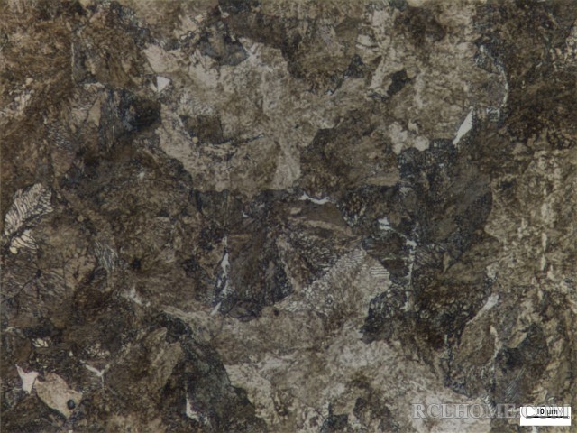

以前上传过这个原材料的,理论上应该是这样的组织 1000x~3.jpg 。(本来该这样的组织状态

我个人觉的正常的珠光体状态都很少出现铁素体,所以对两种白色组织产生了怀疑。我觉得两种白色可能都是马氏体,只是形成时间段不同。

呵呵,其实都一样,组织就是条状铁素体加块状马氏体,铁素体是先共析的,沿晶析出,你原来所谓的正常组织也有。
马氏体来的不正常,估计这个线材很细,空冷也能有局部富碳会富铬区冷到马氏体,这个问题很好解决,加到高温回火就可以了,就象很多小零件在正火后要加高温回火一样道理,改善加工性能。

过去经常遇到有成分偏析的40Mn2材料,在加热不足、冷却不好的情况下,出现灰白色的马氏体与白色铁素体共存现象。
楼主图片中的组织有黄色与灰白色的马氏体,白色的铁素体。
