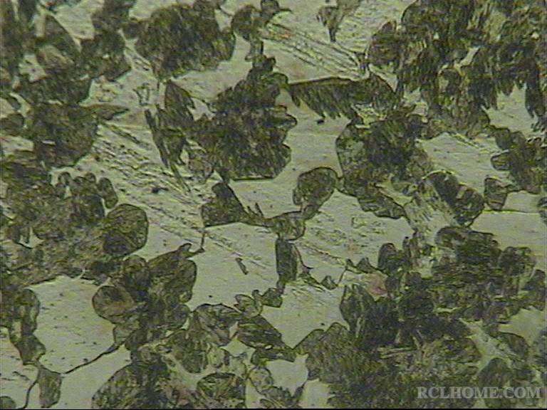

           如题,这个GCr15淬火回火组织正常吗?可信吗?

发表于 2013-9-8 16:43:59 | 显示全部楼层
什么样的工艺才能把GCr15钢整成这样?
发表于 2013-9-8 17:20:04 | 显示全部楼层
极度不可信啊!我没见过成这样的。

发表于 2013-9-9 08:21:18 | 显示全部楼层
白颜色的是什么?

发表于 2013-9-9 09:02:31 | 显示全部楼层
可能是等温处理。
发表于 2013-9-9 09:17:17 | 显示全部楼层
GCr15这样的组织不可能是正常的淬火回火组织,不管回火是用怎样的温度。冷却速度应该是很缓慢的。

发表于 2013-9-9 10:57:40 | 显示全部楼层
此图片不是轴承钢的。

发表于 2013-9-9 17:18:15 | 显示全部楼层
昨天我不信,我没回贴,今天我信啦,Gcr15可以在845度,165度回火情况下出现这种金相。
今天,带个新手做金相,正常淬火回火组织(840,170),让他自己磨,一段时间后我回来看看,发现他还在磨,接过去的时候烫的我差点丢掉,马上放水里冲冲,让他自己腐蚀,酒精冲洗,吹干观察,出现楼主这样的组织。
另有,6个月前我开始做金相,我们主任也做,他说他制样好,我的观察没他清晰,我一看层片状组织,下次看他磨样,他磨的发烫放下,等试样冷下来又磨,我才知道为啥成珠光体
说不可信的人,都是正确磨样,没见过正常,而且看这金相划痕这么多而且宽,我确信是制样的问题
大家可以试试,带着手套磨,磨到手烫的痛,丢水里成楼主这样,让他自己冷成珠光体

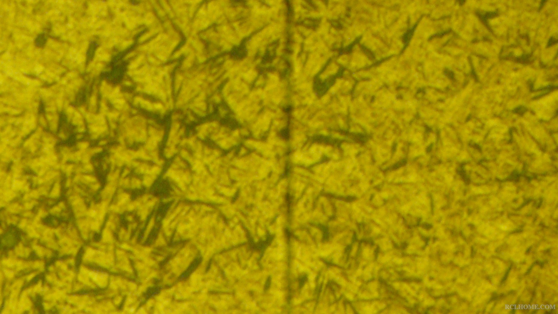

 楼主| 发表于 2013-9-9 17:34:41 | 显示全部楼层
笑靥 发表于 2013-9-9 17:24
我一直没电脑照相啊,我确信可以磨出这样的照片,这样的组织是我刚教的个小伙子磨出来的,而且出啦这样的 ...
看看这个数码相机拍摄的效果

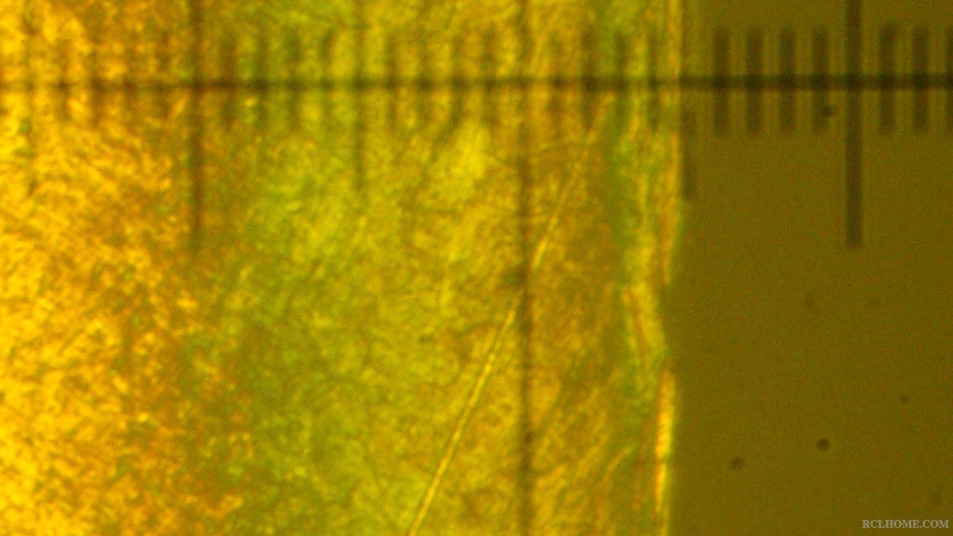

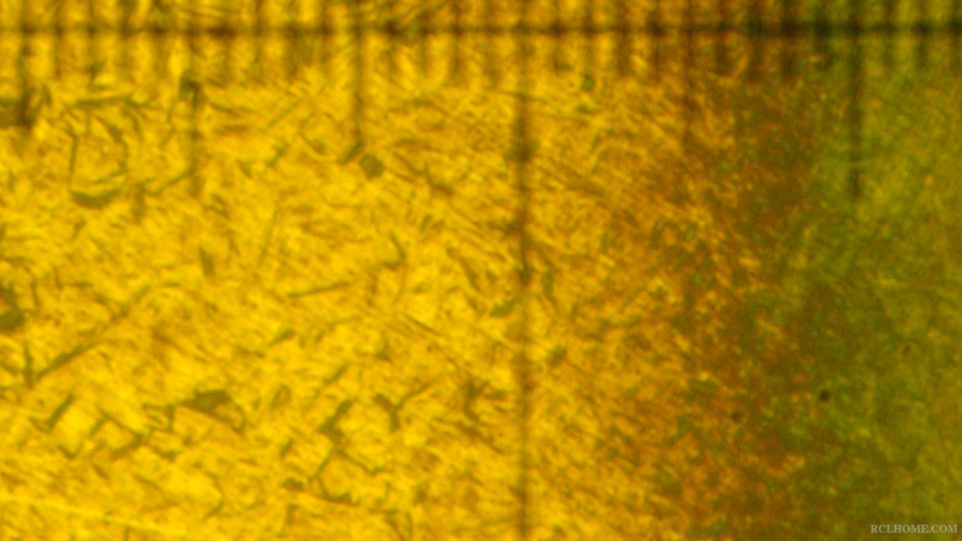

发表于 2013-9-10 12:06:36 | 显示全部楼层
孤鸿踏雪 发表于 2013-9-9 17:34
看看这个数码相机拍摄的效果
老孤的显微镜里两个目镜都有刻度尺么?换一个拍就没有刻度尺了。
根据残阳经验,照相机镜头如果是伸出来的那种,拍起来不方便。

       这不是老孤拍摄的,是一家顾客的金相检验员拍摄的
 楼主| 发表于 2013-9-10 14:07:28 | 显示全部楼层
落水残阳 发表于 2013-9-10 12:07
就拿老孤这个图片来说。白色的是什么?铁素体?马氏体?黑色的,屈氏体? ...
        这是一个渗碳淬火产品渗碳层的金相组织

发表于 2013-9-10 20:51:51 | 显示全部楼层
楼主的金相图片,从图片上看不可能是轴承钢在845、165的试样;同意笑靥的说法可能是试样没做好或是淬火冷却不好导致的;老孤拍的图片很好,只是马氏体针状稍微粗大了点,那绝对是轴承钢的淬火组织。
