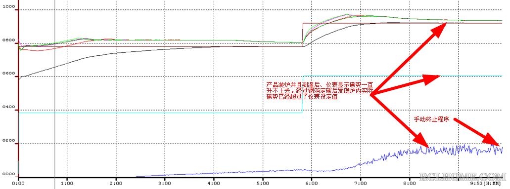

设备控制精度固然重要、但人永远排在设备前面(人永远是第一位的

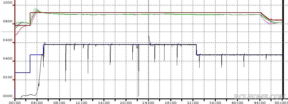

在此我上传几张同一设备(是高精度德国控制系统+某一著名设备制造商制造的设备)的过程控制曲线图。这也是我经历过的事。
碳势曲线正常(但实际碳势失控)
碳势曲线正常(但实际碳势失控)
这张曲线记录看上去正常但实际碳势是失控状态(最终产品碳化物严重超标、整炉产品报废造成直接经济损失100多万)。
以下三张图片是同一炉产品碳势失控的曲线显示记录
装炉到温后仪表显示碳势一直到不了碳势设定值
第一张是到温后仪表显示碳势偏低、但炉内实际碳势超高的曲线。

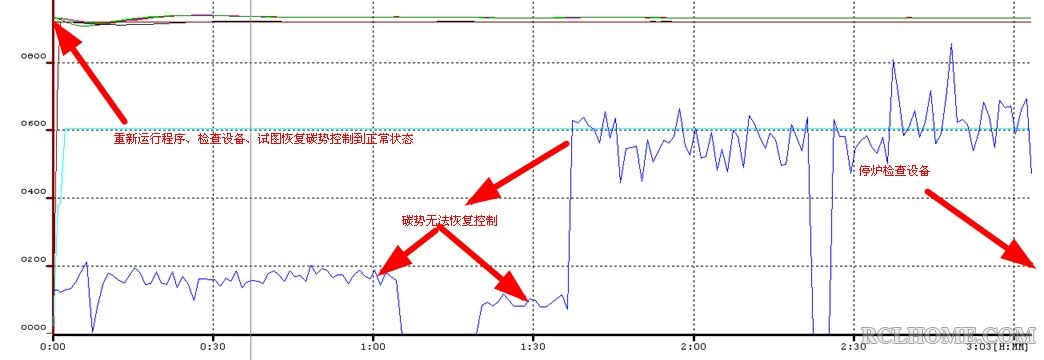

温后仪表显示碳势一直到不了碳势设定值2
温后仪表显示碳势一直到不了碳势设定值2
第二张是按照设备操作规程和产品说明书上的规定进行碳势纠正的曲线记录。

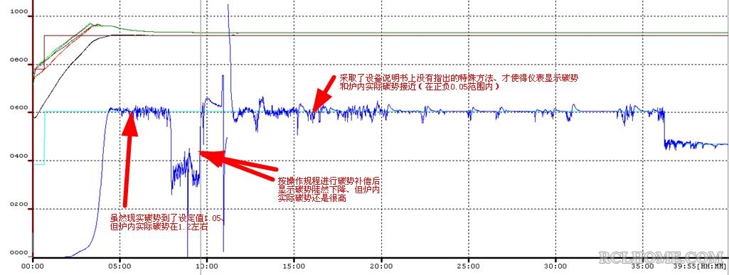

碳势失控然后纠正
碳势失控然后纠正
第三张是按照设备操作规程和产品说明书上规定的操作方法使得产品最终金相检验合格的碳势曲线记录。
公布这几张曲线的目的只想说明一点:再好的设备也是需要人来操作和控制的。
应该说:引起上述设备异常现象的根源是人。而最终解决失控问题的还是人。因此人永远是排在第一位的
应该是设备定期检查、保养不够  发表于 2013-3-20 10:01
