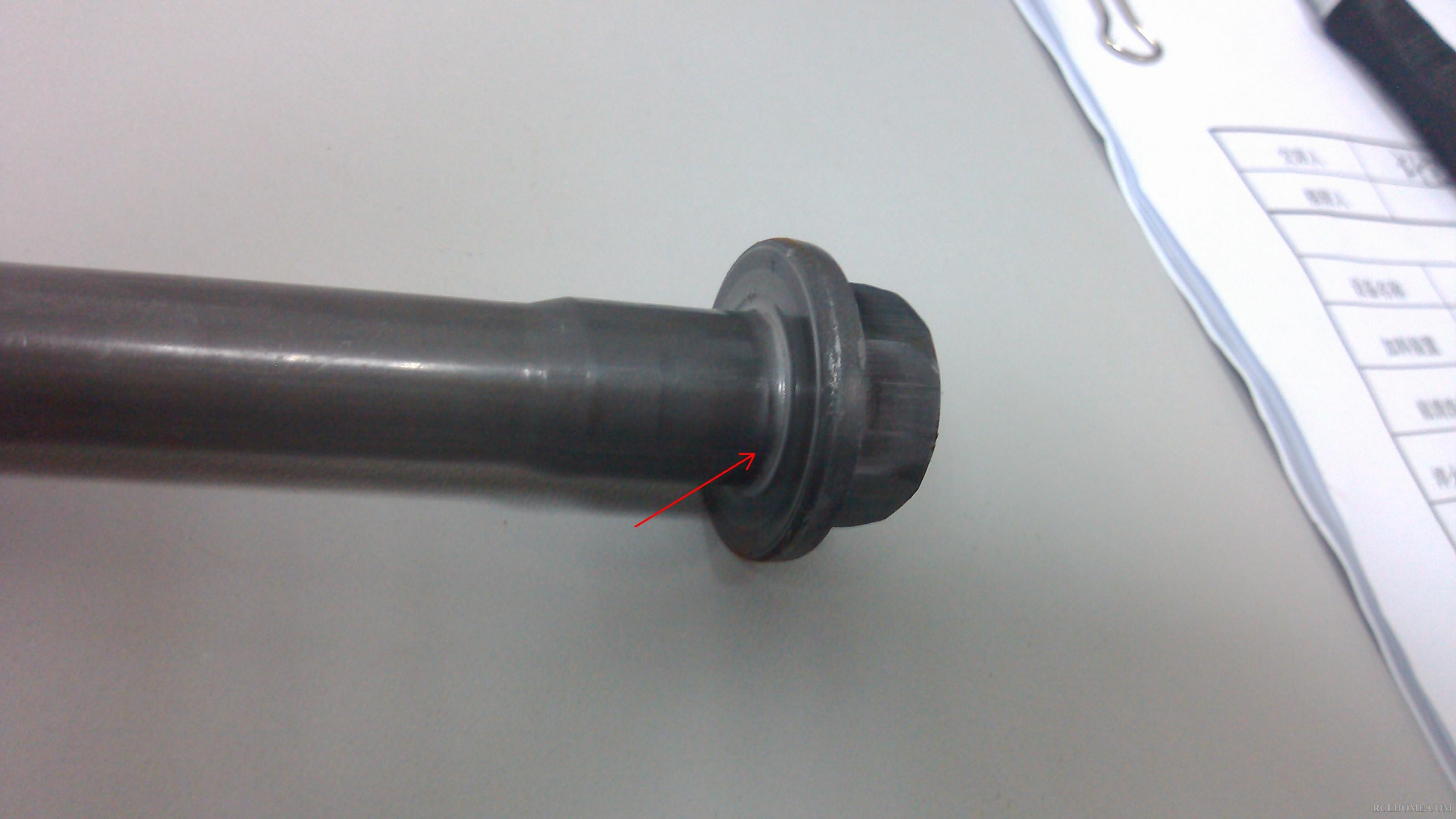

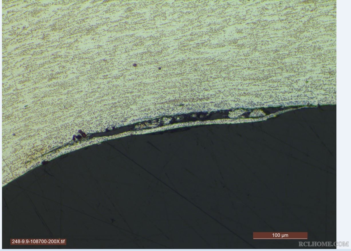

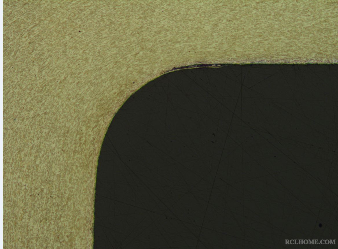

材料28B2   螺栓   冷镦不良! 后续工序 热处理 搓丝 磷化.........
X 500
X 500
X 200
X 200
箭头处为缺陷
箭头处为缺陷
发表于 2013-9-11 19:56:16 | 显示全部楼层
有潜在断裂的风险!

发表于 2013-9-12 08:41:22 | 显示全部楼层
可以把它加工掉!
发表于 2013-9-12 09:28:18 | 显示全部楼层
用工具修磨下,应该没有问题。最好测量一下尺寸要求。

 楼主| 发表于 2013-9-12 10:26:18 | 显示全部楼层
我们也这么认为的,零件做完之后性能测试是没什么问题的!缺陷很小,只有在显微镜下200左右才能观察到。。。
发表于 2013-9-12 10:28:15 | 显示全部楼层
心情 发表于 2013-9-12 10:26
我们也这么认为的,零件做完之后性能测试是没什么问题的!缺陷很小,只有在显微镜下200左右才能观察到。 ...
但也说明你们的机加工有问题。应该引起注意。

发表于 2013-9-13 17:33:21 | 显示全部楼层
看图片是叠层!冷镦模具问题!
