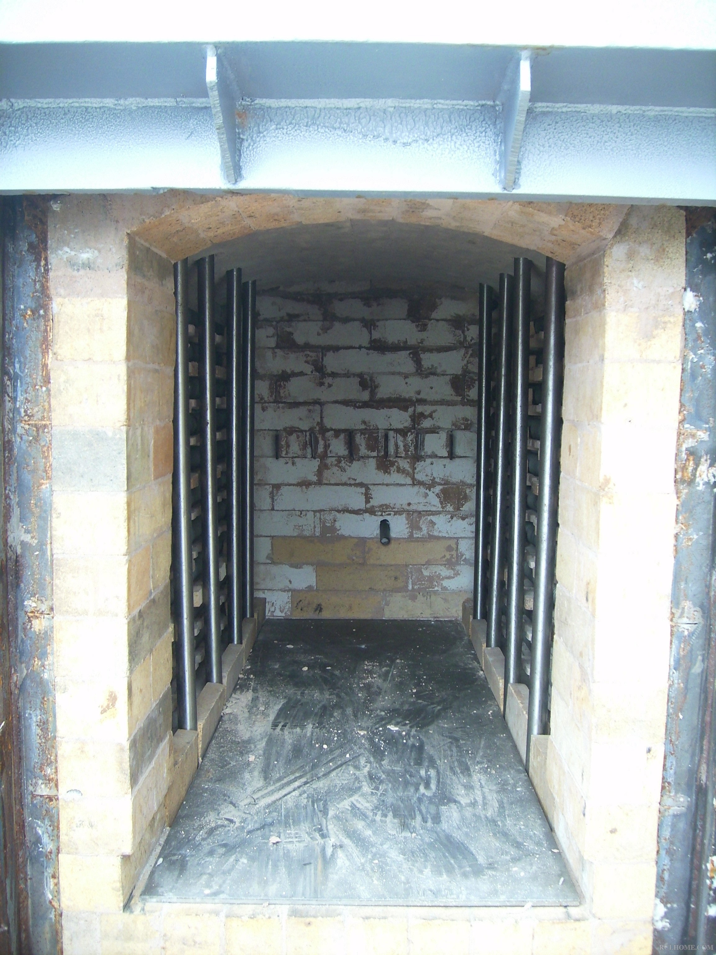

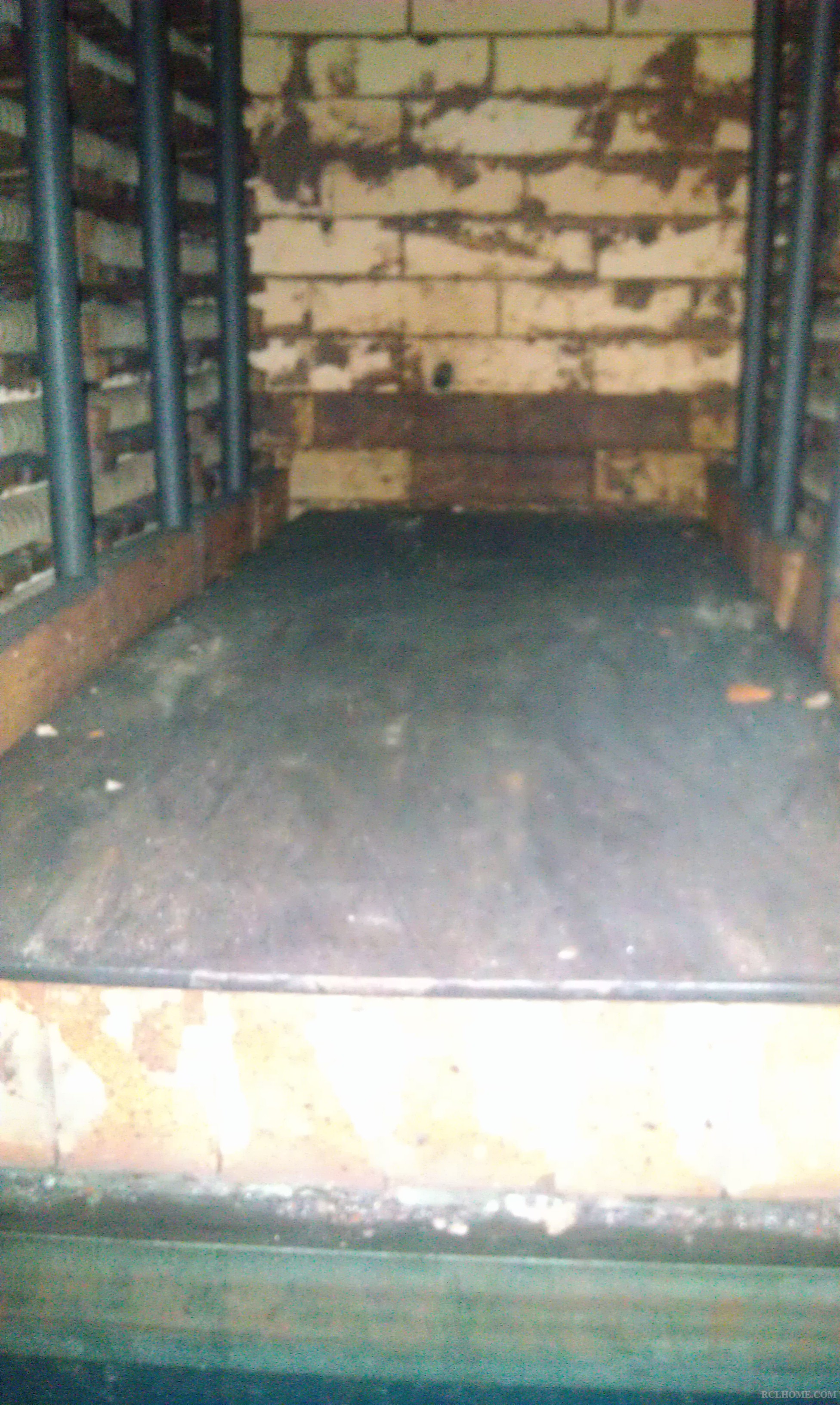

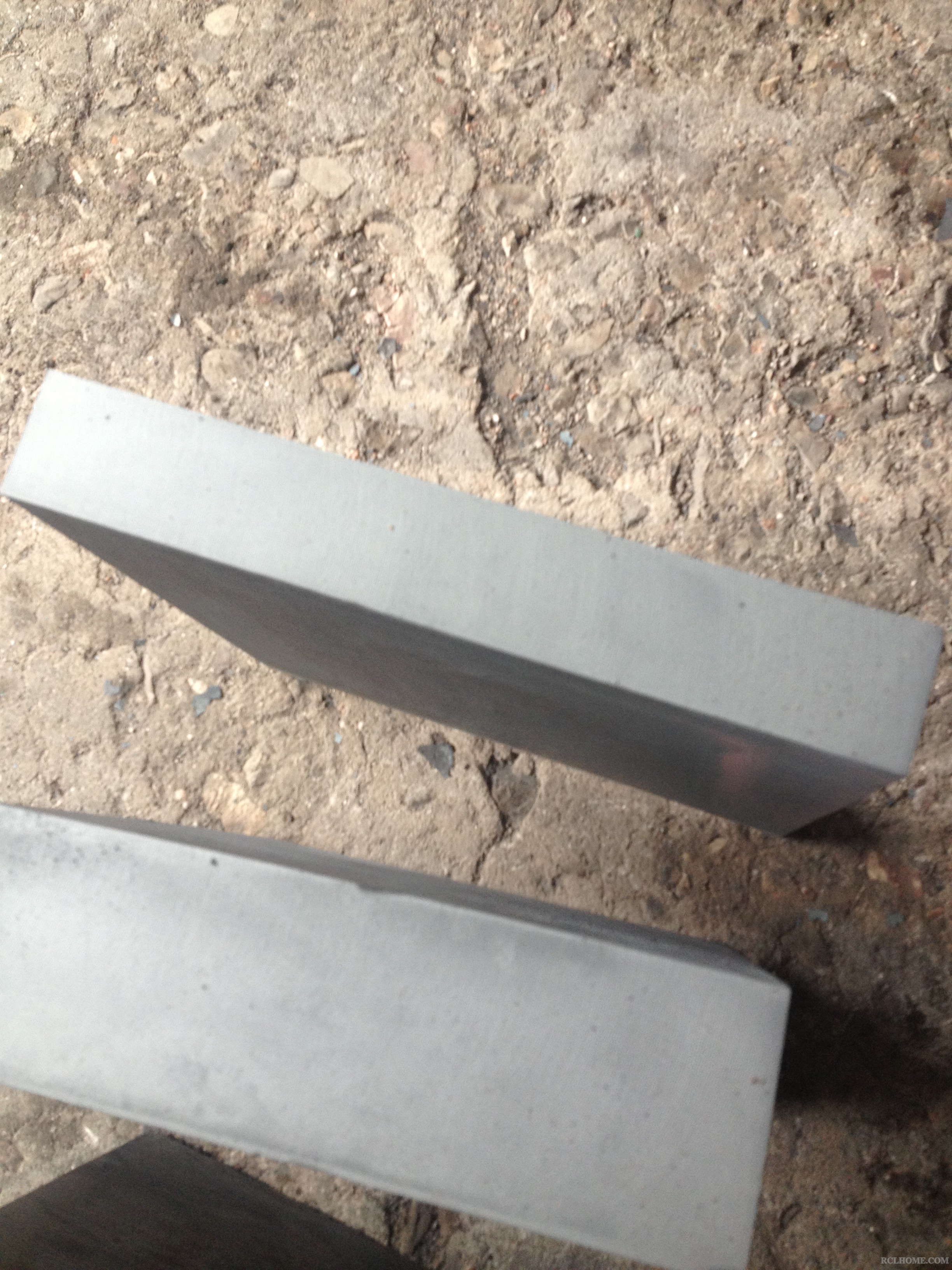

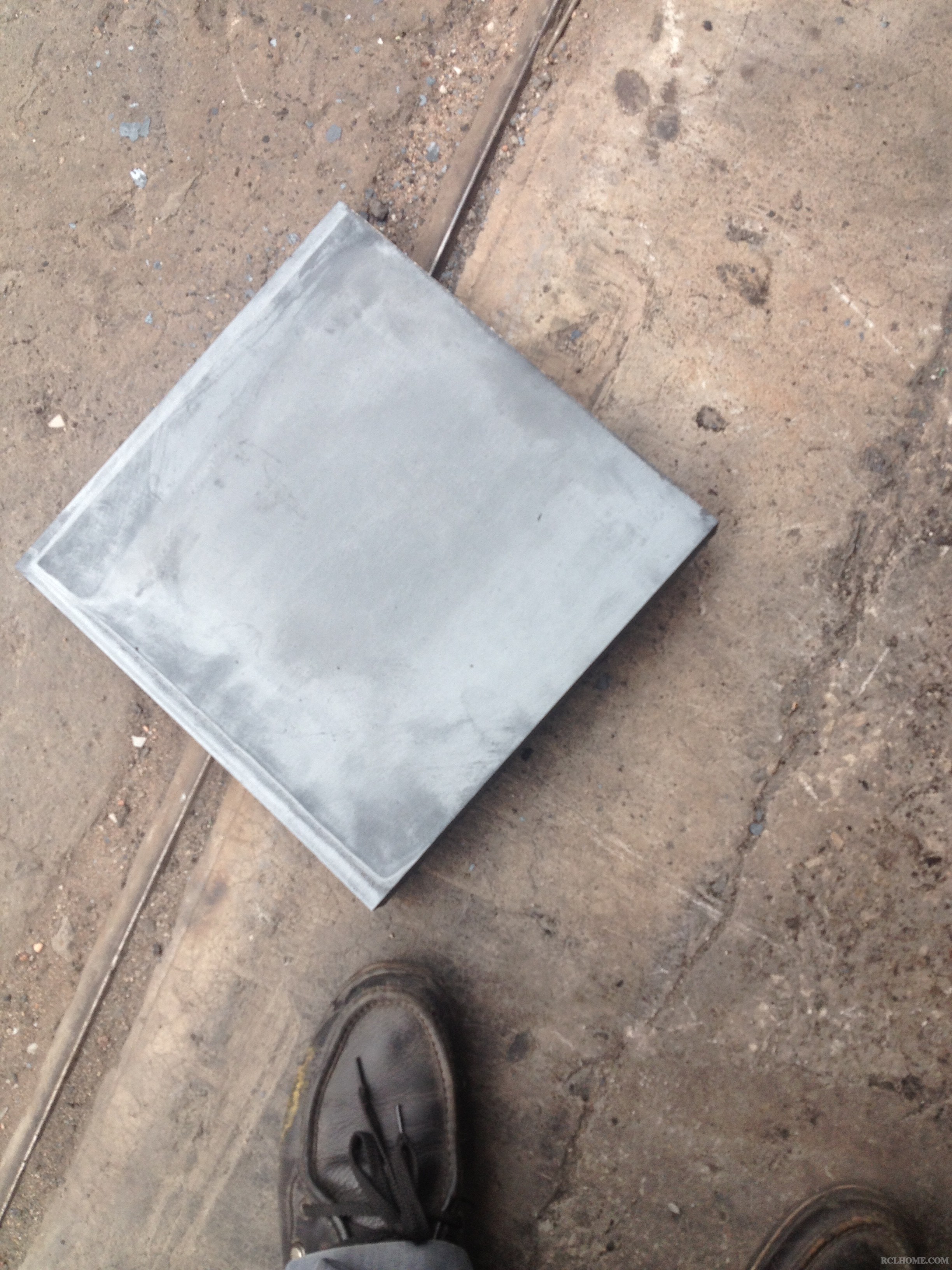

IMG_0752.JPG DSCI0273.JPG IMG_0628.JPG IMG_0629.JPG 这就是氮氢气体保护炉,做出的cr12mov空冷照片。和设备照片。

发表于 2013-9-17 14:01:26 | 显示全部楼层
均匀性±15℃?
开关炉门是纯手动吗?还是气动?

 楼主| 发表于 2013-9-17 16:53:25 | 显示全部楼层
hackyue 发表于 2013-9-17 14:01
均匀性±15℃?
开关炉门是纯手动吗?还是气动?
均匀±3开门气动
发表于 2013-9-17 20:46:39 | 显示全部楼层
没有对流风扇?也就是说只能用到高温喽?
其实这个炉子还是加个对流风机好,回火也能做了。
发表于 2013-9-18 18:34:01 | 显示全部楼层
是砌砖的炉膛吗?
氢气与氮气的比例是多少,如何保证设备的使用安全?

 楼主| 发表于 2013-9-18 21:45:47 | 显示全部楼层
氢气75%氮气25%,设备的安全就是我的专利,技术问题无法回答。设备不安全我们不敢生产的,出啦事故倒霉的是生产,厂家。如果不安全专利也批不下来。
