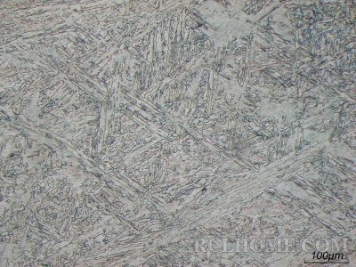

发表于 2013-9-22 20:21:33 | 显示全部楼层
粗大的淬火组织
粗大的淬火组织

看的不是很清楚,这么感觉有点象魏氏体组织?
