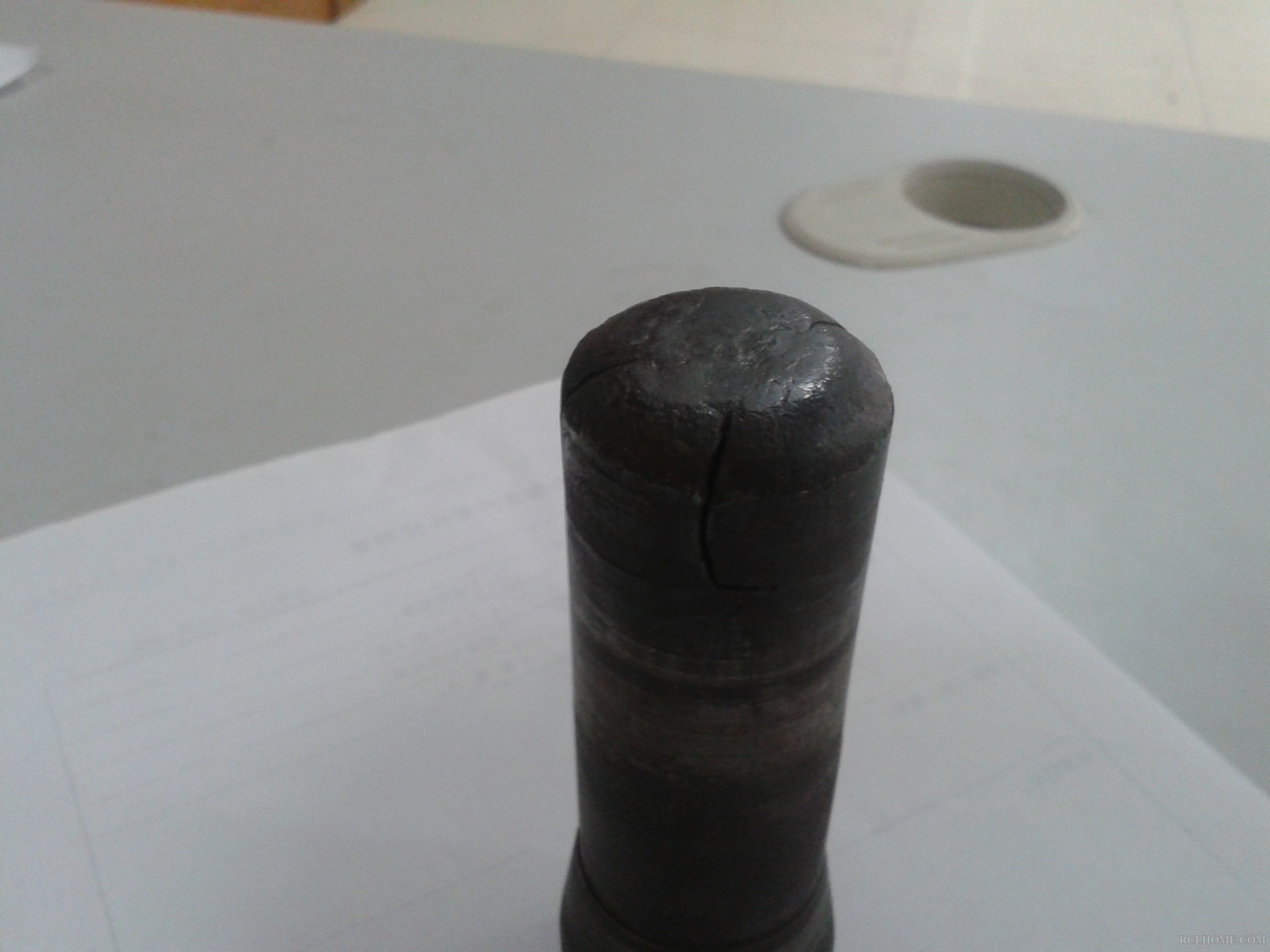

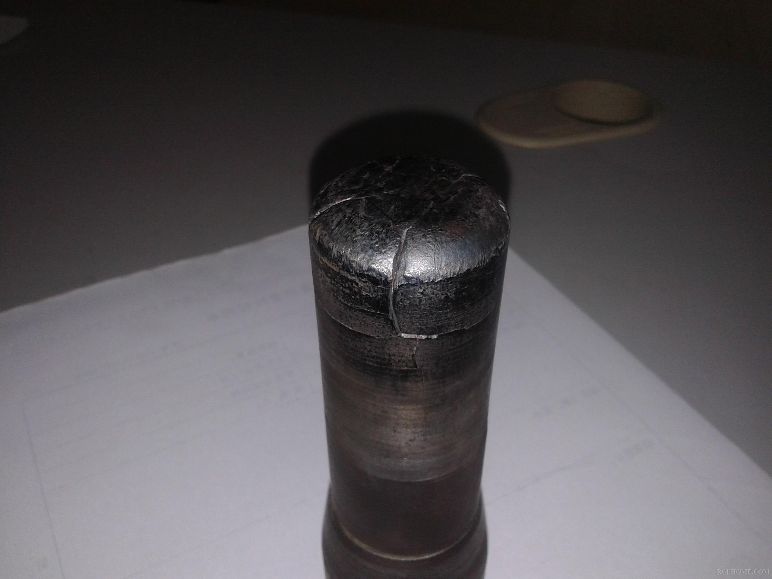

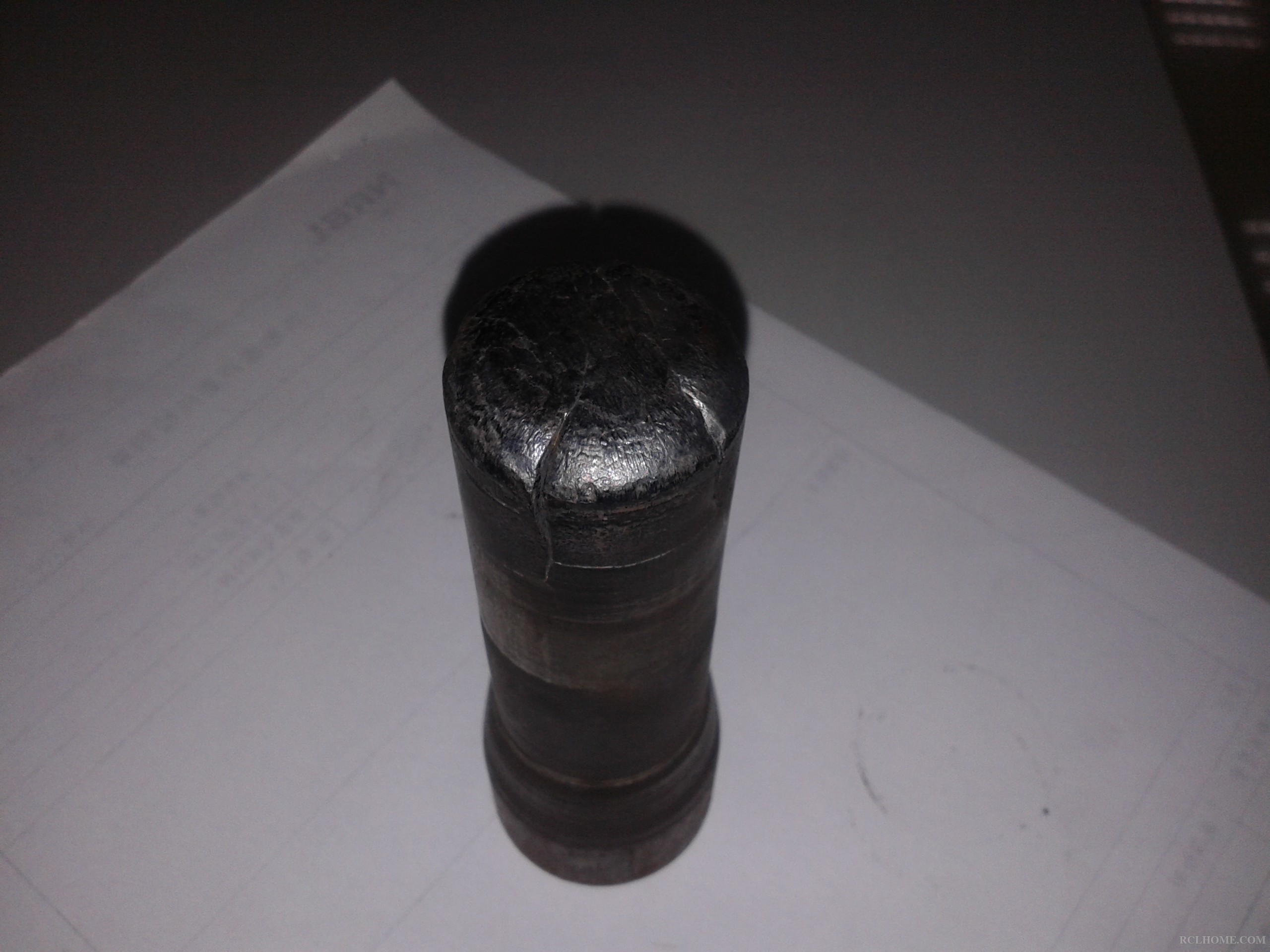

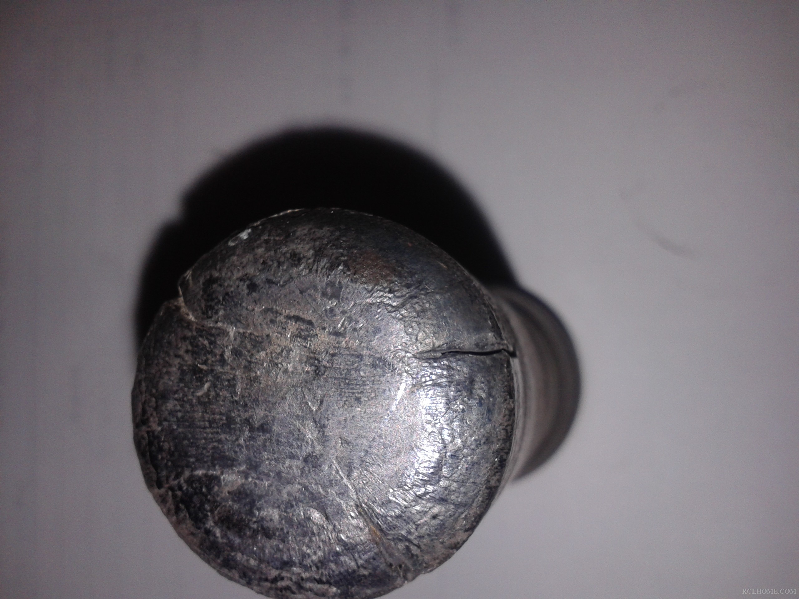

材料为3cr2w8v,裂纹处似韧性断口,硬度为42HRC,烦请各位师傅分析下开裂原因。

发表于 2013-9-24 07:55:52 | 显示全部楼层
会不会是脱碳引起的呢?
发表于 2013-9-24 09:08:55 | 显示全部楼层
“粉碎性骨折“?
能把工作情况说下吗?
发表于 2013-9-24 09:57:44 | 显示全部楼层
这有可能由于锻造的残余应力引起的开裂
发表于 2013-9-24 10:32:29 | 显示全部楼层
另一端的断裂形貌也上传一下!
 楼主| 发表于 2013-9-24 11:04:14 | 显示全部楼层
吉祥如意 发表于 2013-9-24 09:08
“粉碎性骨折“?
能把工作情况说下吗?
你好,该零件是轴承用热锻模,用了没多久就出现裂纹.
发表于 2013-9-24 11:12:41 | 显示全部楼层
你好。感觉是自身的强度不足造成的。
能否上传几张金相图片供大家讨论一下主要原因。
发表于 2013-9-24 20:27:04 | 显示全部楼层
是冲头吗?为什么用这个材料呢,H13不是更好啊
发表于 2013-9-25 22:58:22 | 显示全部楼层
签到天数: 933 天
1649
7431
7431
发表于 2013-9-26 10:39:55 | 显示全部楼层
模具在使用过程中润滑和冷却没做好,感觉是使用过程中模温升高造成的。
62
614
614
发表于 2013-9-27 09:20:25 | 显示全部楼层
格楞格楞傻傻的猜一下。
从目前的资料猜测,裂纹源不止1个,至少是3个。裂纹起源于倒角处,下面的环状裂纹为后期扩展裂纹。冲模过程中,应该有点偏(裂纹端有类似贝壳纹)。硬度42HRC,这就可以回头看看当初设计硬度是多少,用之前硬度是多少,如果是整体淬火的话,可以在装夹端检测一下硬度。如果证实使用过程中硬度下降很多,说明该零件服役过程中经受了高温,也就是莲花老师说的模温升高问题。如果没有温升问题,也就不存在高温蠕变问题,倒角处应该是磨损。所以格楞格楞觉得当初的硬度就偏低。事实究竟如何,先猜一种:装夹之后,有点偏,每次冲孔后,很难较快的拔出来,冲头在轴承毛坯里时间较长,冷热多次,端面硬度有所下降,随之而来倒角磨损,接着,倒角有块状脱落,形成应力集中,裂纹萌生。继而裂纹扩展,裂纹扩展过程中,有一小段横向。由于冲击力的作用,横向台阶自己扩展成环状裂纹,纵向裂纹没有后续的力,停止扩展。由于前后有3-4个裂纹源,所以很快形成了现在的规模。这样的冲头,也许是因为裂纹比较明显被操作人员发现,也许是冲出的产品严重缺陷,被发现。
跟写小说似的。格楞格楞的
吉祥如意 + 10 请注意错别字的纠正。
发表于 2013-9-27 13:56:55 | 显示全部楼层
格楞格楞 发表于 2013-9-27 09:20
格楞格楞傻傻的猜一下。
从目前的资料猜测,裂纹源不止1个,至少是3个。裂纹起源于倒角处,下面的环状裂纹 ...
呆呆地问一下小姐姐:几条裂缝是同时出现的吗?
签到天数: 733 天
93
1068
4678
4678
发表于 2013-11-16 20:57:09 | 显示全部楼层
在使用过程中模具硬度降低磨损失效,从裂纹状态在看看晶粒是否粗大。格楞格楞朋友是东北人吧
