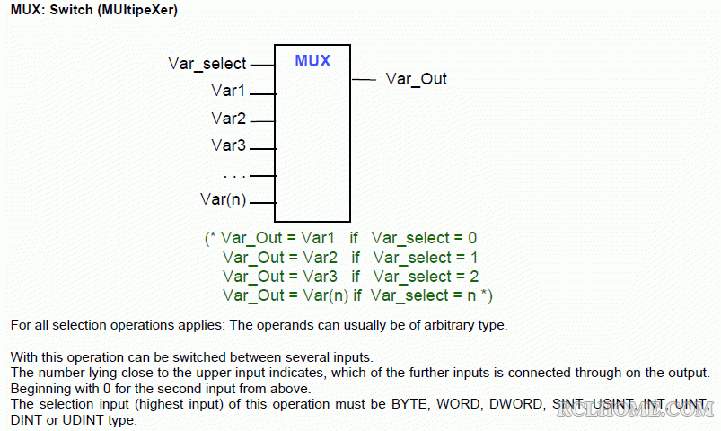

模拟量(热电偶)输入通过SE-604的多重选择功能由数字量来选择接入控制区的实际值输入。热电偶选择的控制可以通过面板按钮实现,也可以通过工艺程序(配方)来选择哪个热电偶为主控。你把上面内容转告他们,调整和更新控制器的配置文件,当然硬件方面还需要有输入模块,没有备用的只能再增加。
如果他们还是跟你说不行,俺就没有办法了。{:soso_e113:}

上贴补充上传了一个SE-604的功能图。
控温热电偶和负载均全部分接入系统,启动程序前选择温度控制按控温热电偶测得的温度控制,还是按负载热电偶测得的温度控制,运行过程中一般是不切换的。
如果你想要负载热电偶到温进入保温段,选择系统由负载热电偶为主控就可以了,此时升温加热也是由负载热电偶控制。

如果你一定要升温时由控温热电偶控制,保温由负载热电偶控制也是可以的。那么只能采用上面提到的二个方法中的第二个,由工艺程序来选择由哪个热电偶为主控。

有很多方法可以实现你要的功能,建议一个简单点的方法,你提醒一下厂商按如下思路调整控制器的配置文件。
先从工艺程序功能中取出保温段的信号,因为实际使用时保温段是不固定的,常用的在第二段,也可能是其他段。如果你的保温段是固定在第二段,则更方便,取STEP2的信号。当保温段信号为1,即进入保温段时,将负载偶的温度与控温偶的温度作比较,当超出事先设置的范围时,即负载偶低于或者高于控温偶时,激活程序功能的暂停输入端。
程序运行的结果就是升温至设定温度后,会进入保温段。但此时程序处于暂停状态,不会计时。负载偶到达设定的范围后,取消暂停,进入运行状态并开始计时。
