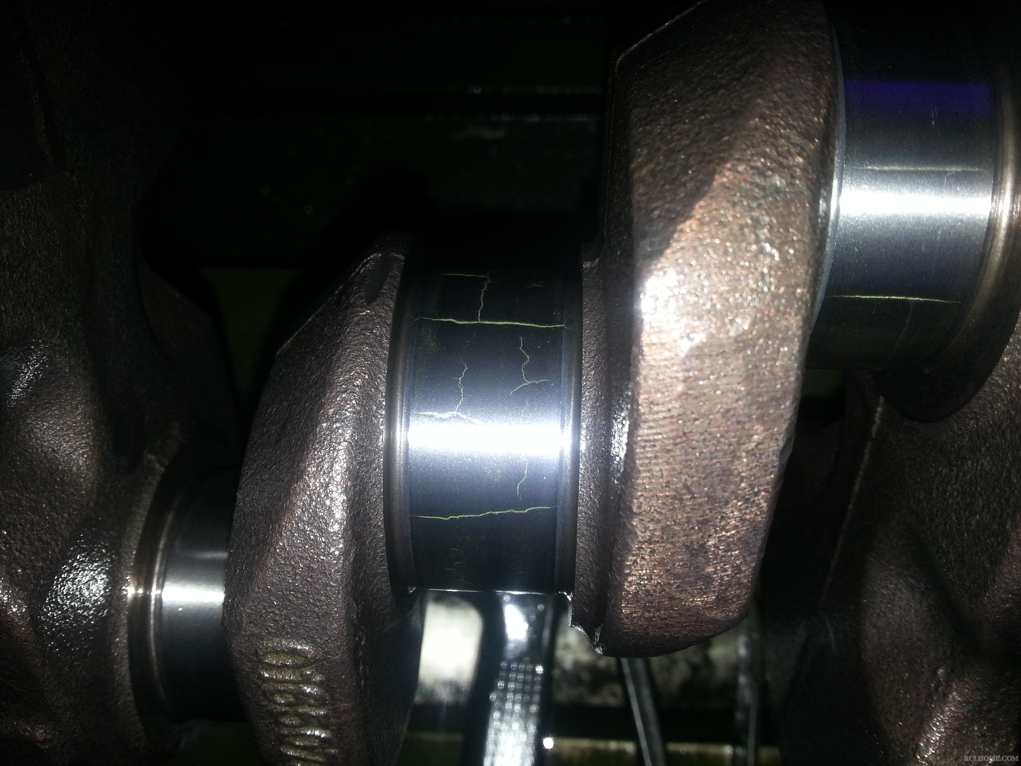

最近客户厂里曲轴磨完后探伤出现大量裂纹
由于客户厂里条件不具备以及人员对曲轴工艺不熟悉
所以无法判断是淬火裂纹还是磨削裂纹
现将探伤后的图片贴上来大家共同分析一下
个人判断为明显的磨削裂纹,理由很多:
1.淬火、回火后探伤,均未发现裂纹;
2.做了一个试验,在调高回火温度,降低工件表面硬度后裂纹减少了很多(之前50%的概率,现在降到4%);
3.从图片分析符合磨削裂纹的条状特征(应该是网状了),属于比较严重的磨削裂纹;
需要说明的是裂纹均集中在第一连杆的内拐
请大家帮忙分析一下,并且如果是磨削裂纹,可以如何做进一步验证?谢谢

发表于 2013-9-25 13:19:13 | 显示全部楼层
这种情况比较特殊。
能否提供一下:内拐与外拐处的对比金相图片。

发表于 2013-9-25 13:36:41 | 显示全部楼层
做对比烧伤试验,在网上下一份磨损裂纹检测就行了
发表于 2013-9-25 13:50:20 | 显示全部楼层
建议楼主看这个帖子吧,http://www.rclhome.net/forum.php ... tid=6211&extra=
按照同样的方法去进行金相分析,很容易判断磨削裂纹的。

楼主说的情况很特殊:裂纹发生在工件某一特定的部位。没有依据不能说是什么原因引起的裂纹。

铁匠以为首先要确认的是在这个特殊位置是不是经过磨加工,从图片来看是磨过的。
那么接下来就是要看是否磨削裂纹了,磨削裂纹和淬火裂纹两者的特征差别很大的,前者很浅,后者一般都是裂得极深,这个金相很容易辨别出。另外,磨削裂纹往往在表面伴随过回火,甚至是二次淬火的现象。

还是看了对比金相图片再讨论。曲拐感应淬火件的裂纹很有个性。

是的,我给出链接的意思,就是希望楼主按照我的方法进行金相检测,表面是否有过热是很重要的,没有过热现象,不能判磨削裂纹,因为感应淬火本身也容易产生裂纹的。
假定表面没有过热,裂纹深度贯穿淬硬层,很可能是淬火裂纹。
磨削的热影响区很浅的,一般就几丝到十几丝。

一般情况下,内拐的感应加热淬火温度低于外拐的加热温度。

曲轴的材料是什么?曲轴的磨削量留了多少?
估计是个汽车曲轴,四缸以上的。

4G15,球铁QT800,

单边磨量0.4

根据客户这边的意见,调整淬火工艺(没办法,客户认为磨床是进口的,质量肯定好,出问题的概率小),把硬度降下来,降至55度左右(之前淬火硬度为HRC59-60,然后回火到55-56),然后分两种工艺进行:
1.自回火至55-56;
2.进炉子回火到50/51;
磨削前探伤无裂纹,磨削后探伤效果依旧,并且依然是同一个地方有裂纹。
更加判断为磨床问题。
最终修好另一台磨床后磨削,无裂纹。批量试制后依然无裂纹。
至此,问题解决。

另外,发送一张淬火裂纹的图片,供大家参考。

补充一下自己的看法:
此类工件出现相同部位的裂纹,一般发生在砂轮与工件接触的瞬间。与进刀量有关。

针对此问题,需要说明的一点是:在此之前磨连杆的砂轮被撞过。
这一点是在仔细检查砂轮的时候发现砂轮中间有一道划痕,后来询问操作工才得知被撞过,但是到底有多大影响不得而知;
并且在客户看来,四个连杆颈都用同一个砂轮,并且加工工艺一致,唯独一个位置有裂纹,所以不太认同磨削有问题;
所以后来才叫他们换个砂轮试试,最后换了另一台磨床,磨削后没有裂纹。

那么我们的看法是不谋而合了。
当瞬间砂轮与工件接触时会产生很大的冲击力。当砂轮工作表面有缺陷时会增加其冲击力,与进刀量过大对工件的冲击力过大同理。
感谢你提供实例供大家学习。

这个跟磨削裂纹也好像啊。要是放一边,残阳以为是磨削裂纹了

看着图片向磨削裂纹!
