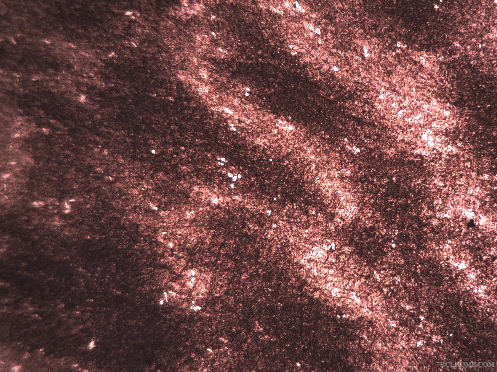

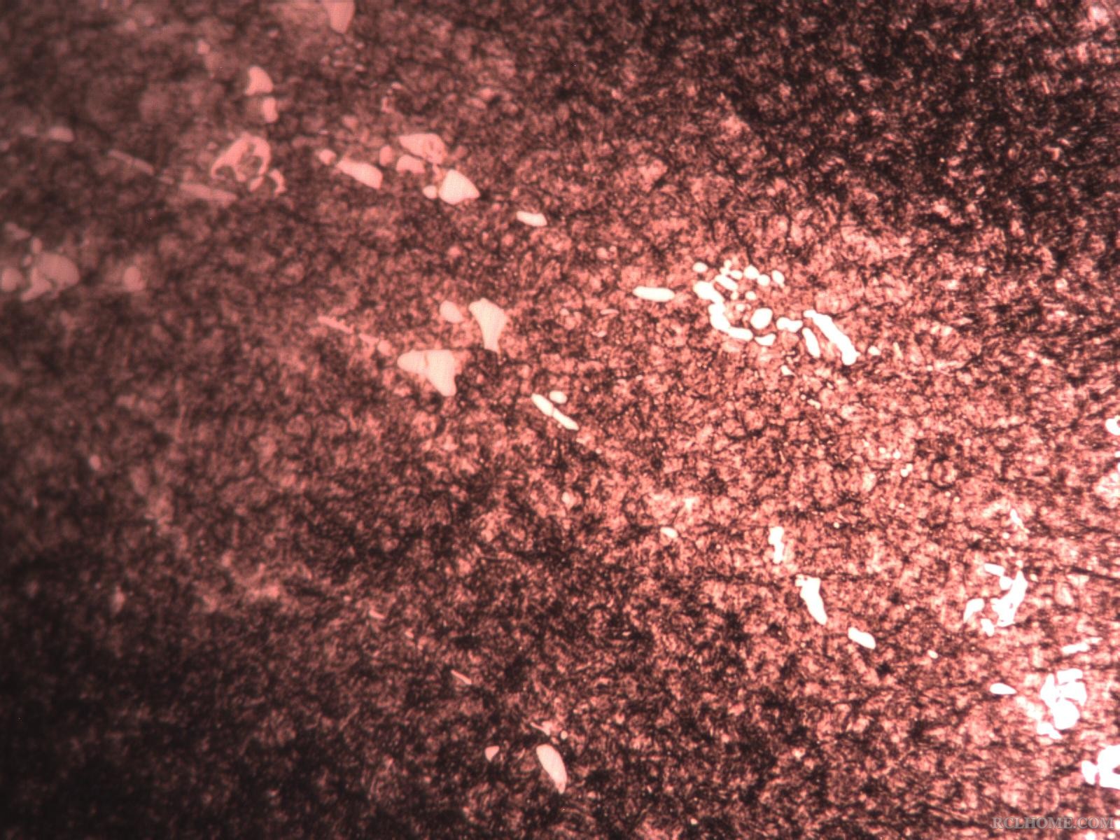

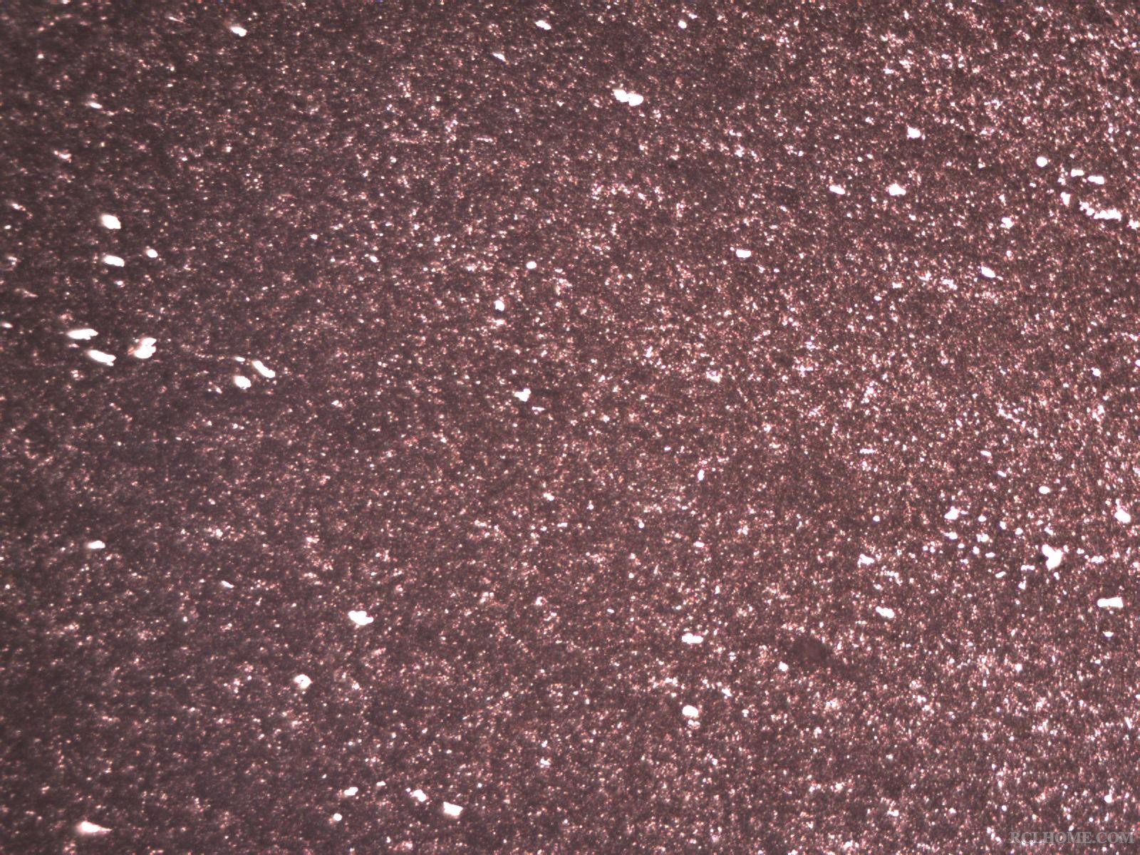

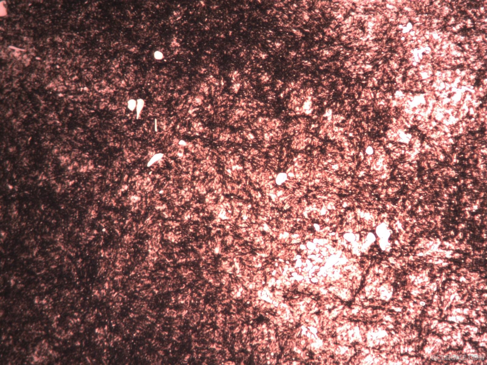

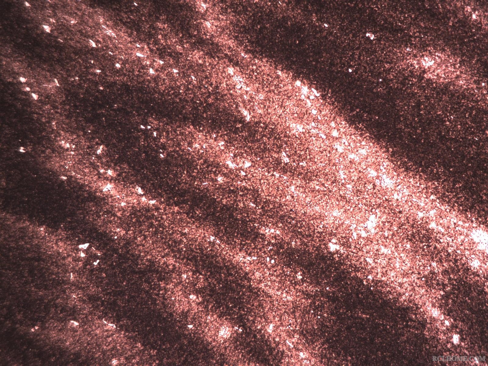

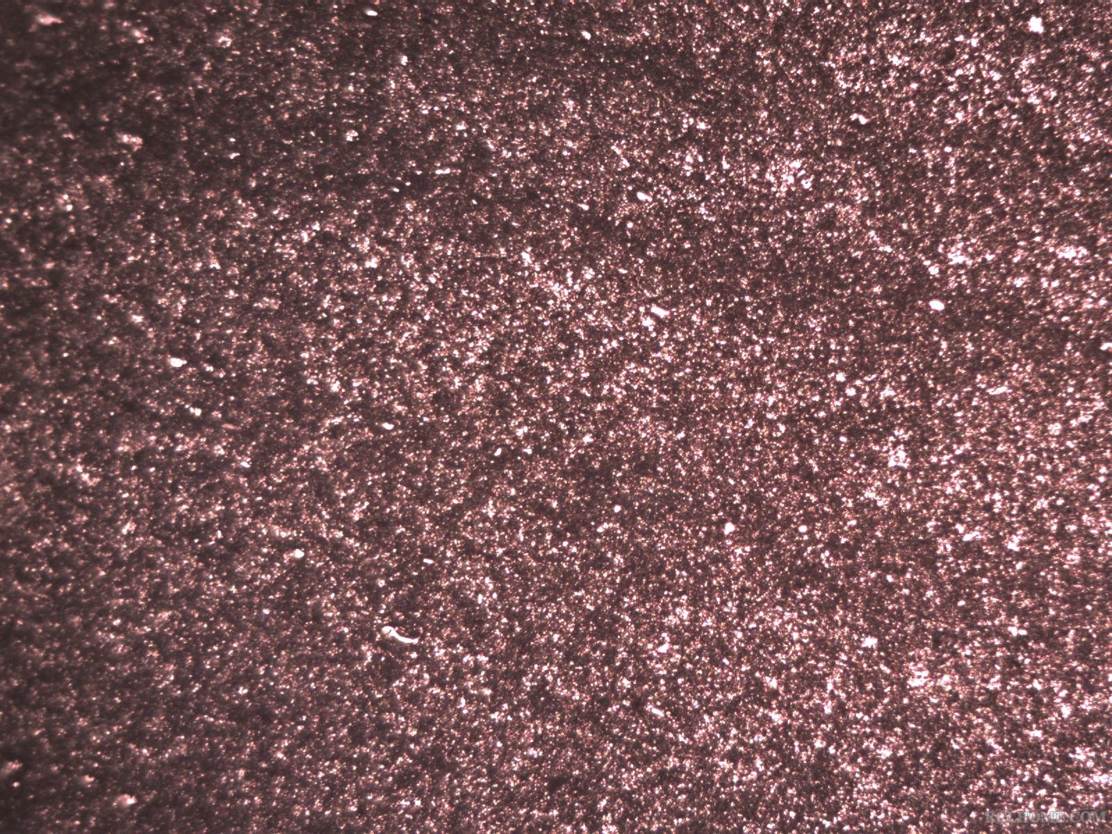

材料为LD方钢,锻打成圆型坯件,原材料检测组织图和淬火后差别很大,请问,问题出在哪里?(附原材料金相图和淬火后组织图,参考)
原材料100倍
原材料100倍
原材料100倍
原材料100倍
成品淬火后100倍
成品淬火后100倍
成品淬火后100倍
成品淬火后100倍
成品淬火后100倍
成品淬火后100倍

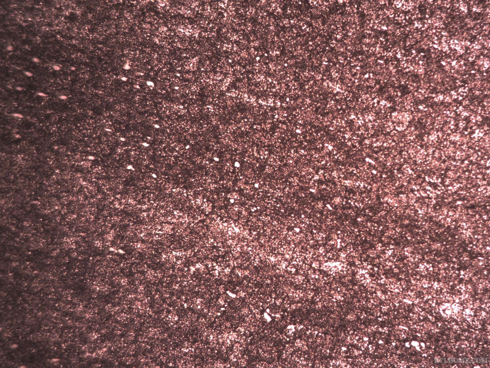

成品淬火后500倍
成品淬火后500倍
成品淬火后500倍
成品淬火后500倍

 楼主| 发表于 2013-9-26 13:14:35 | 显示全部楼层
补充说明一下,淬火硬度波动很大,硬度最高点为63,最低点为58(HRC)

发表于 2013-9-26 20:07:13 | 显示全部楼层
未溶铁素体多了我看着,成品的残奥也严重了

 楼主| 发表于 2013-9-27 07:16:21 | 显示全部楼层
吉祥如意 发表于 2013-9-26 16:19
没看出太大的差别。
老师,请问淬火后,这个黑白相间,有深有浅,如何解释?
死并不可怕,孤独的活着才让人毛骨悚然!
发表于 2013-9-27 09:13:51 | 显示全部楼层
是化学成分偏析。

 楼主| 发表于 2013-9-27 17:23:11 | 显示全部楼层
老师,请问,化学成份偏析。原材料检验的时候,没发现这么厉害,淬火后出现,正常吗?如何改善?

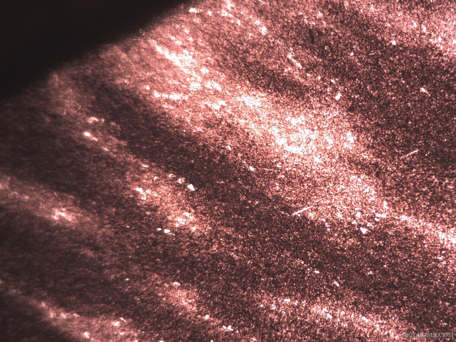

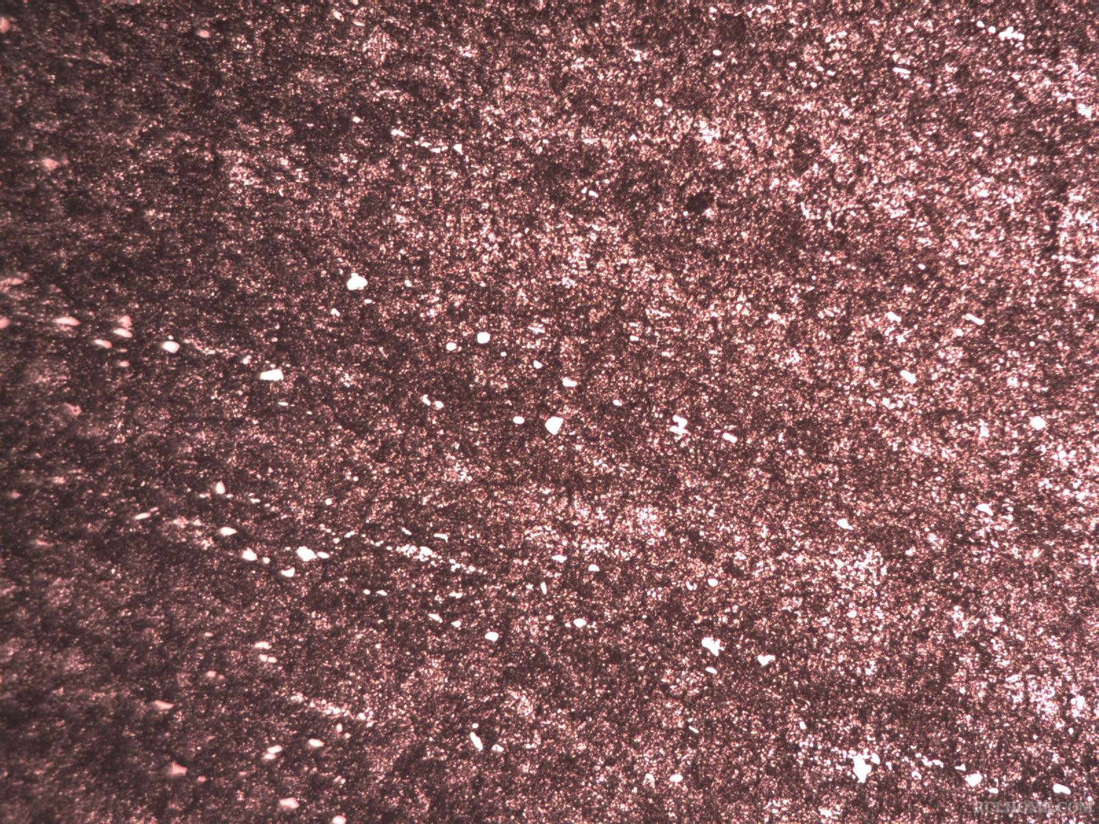

请求老师扫盲啊,第一张和第二张是原材料的100倍金相图片,看不出偏析啊。后面四张是淬火回火后成品的切样,怎么偏成这样了啊?好无解啊。不甘心,今晚我又在该产品下料的方钢上又截了一段,,又没看出什么偏析。我无语了。请看我二次截的原材料试样,。
第二次 截的样100倍
第二次 截的样100倍
第二次 截的样100倍
第二次 截的样100倍

发表于 2013-9-27 21:08:14 | 显示全部楼层
你的第一张图片已经说明了化学成分偏析的存在。
注意我这指的化学主要是指合金元素的偏析。
提高淬火温度并延长保温可以保温时间可以改善,但很难消除。
建议进一步提高锻造比。

发表于 2013-9-28 07:32:44 | 显示全部楼层
hangwen 发表于 2013-9-28 07:23
老师,请问化学成分偏析,也就意味着原材料不合格咯,这种缺陷,增加锻比能改善的几率有多大,还是说,原 ...
        如果是成分偏析,锻造恐怕难以改善,是否需要高温扩散退火?
发表于 2013-9-28 08:47:11 | 显示全部楼层
建议你将第三、第四张图片的试样重新进行一下淬火试验。
试验前将上次的工艺参数告诉一下。

 楼主| 发表于 2013-9-28 13:15:56 | 显示全部楼层
试验前将上次的工艺参数告诉一下。 ...
我已经提取样品从新淬火了,要到后天才能全部成形(回火需要2天时间)

发表于 2013-9-29 08:28:23 | 显示全部楼层
照片太模糊了,制样要好好地抛。
如果我们在讨论的是照片里白色块状的东西,铁匠认为那是液析碳化物,如娃娃所说,液析碳化物是成分不均匀引起的,不过金属凝固的时候,高碳合金钢出现液析碳化物是难免的,从图片显示的情况来看,已经被锻造打得很碎了,数量也不多,铁匠以为不会对性能有很大影响。模具钢出现液析碳化物是很正常的事情,这个数量和分布都是可以接受的。

如果我们在讨论的是照片里白色块状的东西,铁匠认为那是液析碳化物,如娃 ...
铁匠再看看:主题帖中第三张、第四所年显示的淬回火后的组织图片,是否可以通过提高淬火温度及保温时间加以改善。
发表于 2013-9-29 09:05:23 | 显示全部楼层
吉祥如意 发表于 2013-9-29 08:59
铁匠再看看:主题帖中第三张、第四所年显示的淬回火后的组织图片,是否可以通过提高淬火温度及保温时间加 ...
娃娃,铁匠有不同意见了,这个材料的话,本来就应该在淬火后有球状碳化物的,如果把液析都溶掉,需要高温,且最好是长时间奥氏体化吧?那么还会有球状碳化物吗?
没有球状碳化物钉扎晶界的话,会不会出现过热现象?
比起少量液析碳化物的危害而言,过热更可怕吧?
发表于 2013-9-29 09:15:03 | 显示全部楼层
aaron01 发表于 2013-9-29 09:05
娃娃,铁匠有不同意见了,这个材料的话,本来就应该在淬火后有球状碳化物的,如果把液析都溶掉,需要高温 ...
仔细看了一下图片:感觉属于加热不足引起的组织差异。碳化物问题可以不去考虑,因为只能如此。另外,觉得始锻温度和终锻温度太低。奥氏体中的合金元素在锻造过程中,容易发生成分偏析,得不到充分的扩散,因此,也应该加以改善。娃娃的看法是:先改善锻造工艺,提高两种温度。看了效果,再定淬火问题。

发表于 2013-9-29 11:33:18 | 显示全部楼层
hangwen 发表于 2013-9-29 10:03
好的,我们试试,还有个问题就是,受生产场地限制,锻造现场没有测温仪器,如何用比较简便的方式判断温度 ...
买个红外测温仪,一个就几百块钱。
发表于 2013-9-29 11:50:23 | 显示全部楼层
hangwen 发表于 2013-9-29 10:06
可是那种碳化物,我在原材料进料的时候,没检测出来啊,是我没检测到,还是它没显示,又或者说,已经出现 ...
你提供的所有图片里都有液析碳化物,特征是较大的白色颗粒,呈带状分布。
只是你的照片放大倍数不一样,原材料你用的是100X,后面淬火态照片你用的是500X,看上去就不一样了。
你的1楼提供的第一张和第二张照片里,就有带状特征的碳化物啊,你再仔细看下。

1212
 楼主| 发表于 2013-9-30 09:36:40 | 显示全部楼层
只是你的照片放大倍数不一样, ...
可能我表达有误,我很想知道这张图中,组织为什么会是这种颜色,(或者说,这白的地方应该是较黑色区域难腐蚀的,为什么会出现这种难腐蚀现象)黑白分化太明显了,为什么呢?
死并不可怕,孤独的活着才让人毛骨悚然!
发表于 2013-9-30 09:54:13 | 显示全部楼层
hangwen 发表于 2013-9-30 09:36
可能我表达有误,我很想知道这张图中,组织为什么会是这种颜色,(或者说,这白的地方应该是较黑色区域难 ...
你说的问题不是偏析。
两种可能:
1,就是我前面说的制样问题,抛光不到位。
2,可能是不同位相的马氏体,折光情况也不一致。
