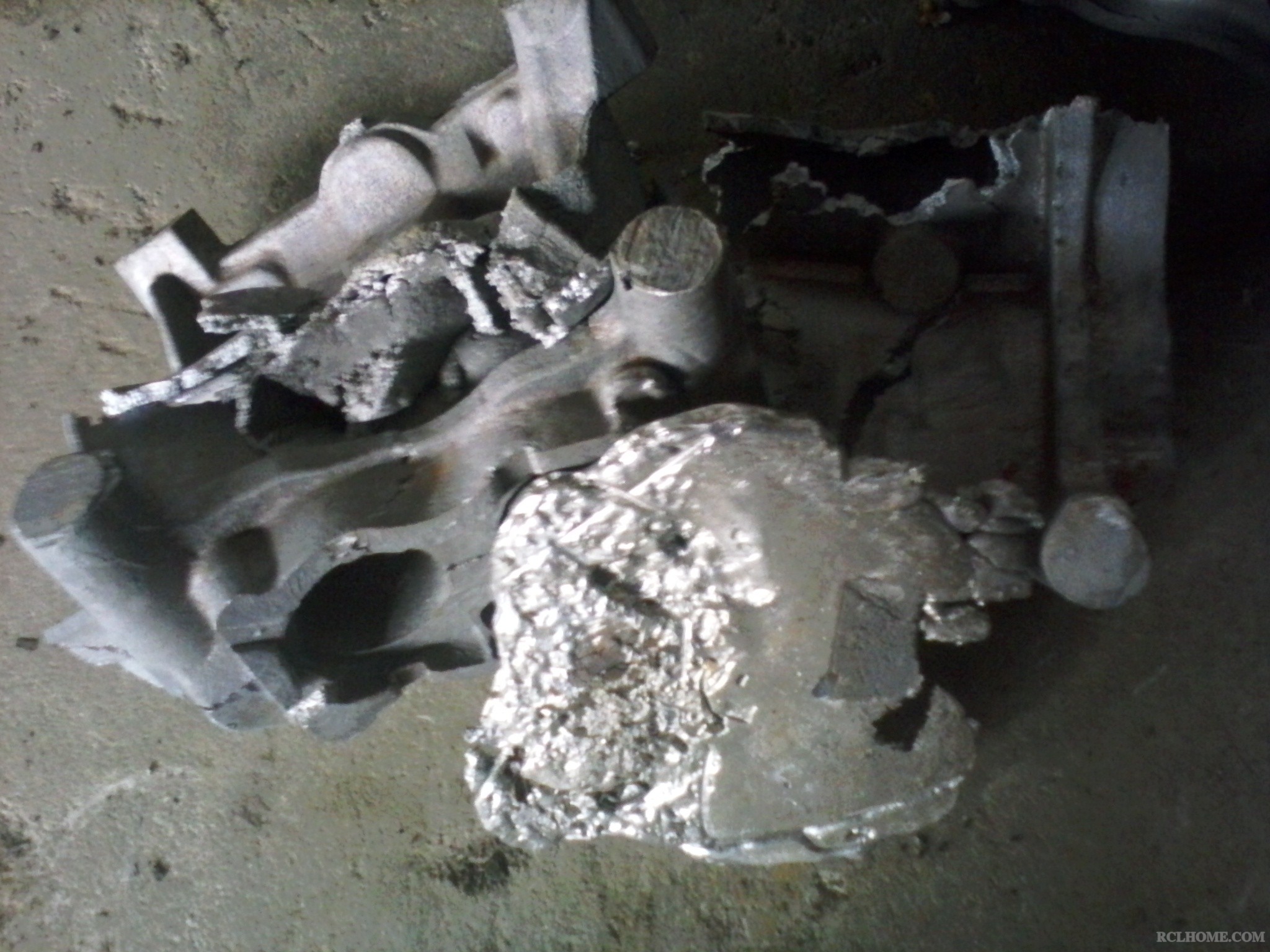

今天按标准检测了ZL104的过烧组织,按要求也没有腐蚀,感觉与标准图谱比一样?{:soso_e181:}
由于没有电脑拍照设备,故不能上传检测图片!
大家如果做过这个,请上传一下图片资料!{:soso_e181:}

主要是有一炉超温的产品,底层烧化了,上层没有,主要是检测上层产品,是不是过烧?

 楼主| 发表于 2013-9-29 11:26:58 | 显示全部楼层
吉祥如意 发表于 2013-9-29 10:13
不能让大家开开眼么?
发表于 2013-9-29 15:40:12 | 显示全部楼层
没有得到满足。
只看到一张图片,什么注解也没有,还是疑惑多多呀。

吉祥如意 发表于 2013-9-29 15:40
没有得到满足。
现场已经处理,今天只找到这些!凑合一下吧!

ZL104  ( ZAlSi9Mg )
已在《金属材料金相图谱》下册第十章铝及铝合金第1671——1672页里面有较详细的介绍
我试了用手机把图片照下来效果不是很好。
我找个相机照了给你传上来啊
发表于 2013-10-29 08:29:36 | 显示全部楼层
这个不要看金相了吧?已经一团了!
