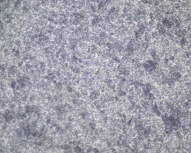

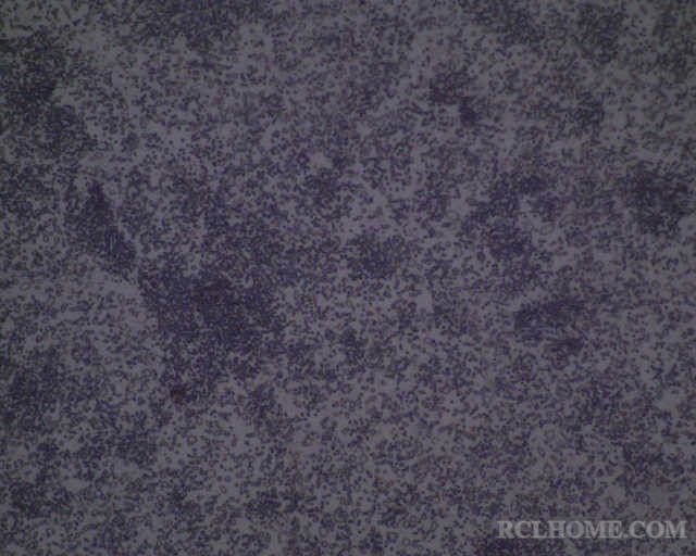

发表于 2013-9-28 19:17:11 | 显示全部楼层 |阅读模式

 楼主| 发表于 2013-9-28 20:56:21 | 显示全部楼层
吉祥如意 发表于 2013-9-28 20:52
非常不象10000倍的图片?
就是在1000倍下拍的

 楼主| 发表于 2013-9-28 21:00:55 | 显示全部楼层
非常不象10000倍的图片?
第一张是500X第二张是1000X的

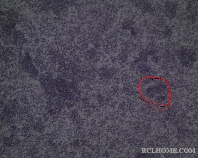

发表于 2013-9-28 22:23:39 | 显示全部楼层
圆圈处有片状珠光体组织,不合格

发表于 2013-9-29 11:52:11 | 显示全部楼层
microsoft 发表于 2013-9-28 22:23
圆圈处有片状珠光体组织,不合格
同意。球化程度不足,应改善。

539
539
发表于 2013-9-29 11:54:05 | 显示全部楼层
吉祥如意 发表于 2013-9-29 11:52
同意。球化程度不足,应改善。
他那个是不是有点欠热?
发表于 2013-9-29 11:55:11 | 显示全部楼层
圆圈处有片状珠光体组织,不合格
这个片状珠光体的成因是什么?
奥氏体化不充分?未溶的?
还是冷却得太快了,发生珠光体转变形成的?
147
539
539
发表于 2013-9-29 11:58:35 | 显示全部楼层
aaron01 发表于 2013-9-29 11:55
这个片状珠光体的成因是什么?
奥氏体化不充分?未溶的?
还是冷却得太快了,发生珠光体转变形成的? ...
会不会是碳含量分布不均匀造成的。

发表于 2013-9-29 21:07:02 | 显示全部楼层
这个片状珠光体的成因是什么?
奥氏体化不充分?未溶的?
楼主的图片没标明放大倍数,应该是欠热(保温时间过短或温度过低)引起的。。。。。。。。。。。。。。。

发表于 2013-9-30 10:40:28 | 显示全部楼层
球化不良,打硬度验证{:soso_e137:}

发表于 2013-9-30 11:48:31 | 显示全部楼层
以前做过轴承钢球化,加热温度790度,随后等温温度720度,可能是加热温度低或者是 等温温度低

发表于 2013-10-1 13:36:16 | 显示全部楼层
有片状珠光体的影子!建议楼主说说你退货的工艺,便于大家捕捉片状珠光体的影子,到底是奥氏体化不足,还是冷却阶段发生了珠光体转变,形成的片状珠光体
