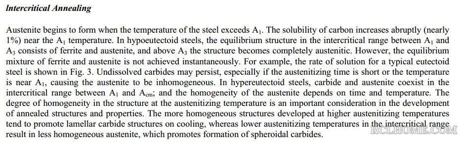

双相区球化退火
当钢的温度超过A1时,奥氏体开始形成。A1温度附近,碳的溶解度突然增加(约1%)。在亚共析钢中,双相区范围(A1-A3)的平衡组织由铁素体和奥氏体组成。在A3以上组织完全奥氏体化。但,铁素体和奥氏体的平衡混合物并不是瞬间得到的。比如,典型共析钢的溶解速度如图3所示。未溶碳化物可能存在,尤其当奥氏体化时间较短或者温度接近A1时,奥氏体不均匀。在过共析钢中,碳化物和奥氏体A1~Acm双相区共存。奥氏体的均匀性取决于时间和温度。在一定的奥氏体化温度,组织的均匀化程度是退火组织和性能的一个重要因素。奥氏体化温度越高,组织均匀性越好,冷却时将倾向于形成薄片状碳化物。相反,双相区内低的奥氏体化温度导致较差的奥氏体均匀性,更趋向形成球状碳化物。

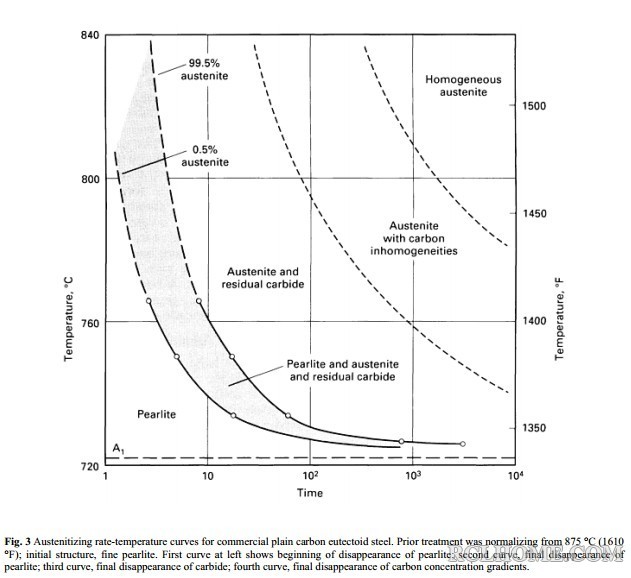

pearlite 珠光体
austenite奥氏体
residual carbide 未溶碳化物
austenite with carbon inhomogeneities 未均匀化的奥氏体
homogeneous austenite 均匀化的奥氏体
temperature 温度
time 时间

发表于 2013-10-9 08:48:51 | 显示全部楼层
落水残阳 发表于 2013-10-9 08:38
双相区球化退火
当钢的温度超过A1时,奥氏体开始形成。A1温度附近,碳的溶解度突然增加(约1%)。在亚共 ...
典型恭喜刚=典型共析钢?

 楼主| 发表于 2013-10-9 21:47:22 | 显示全部楼层
吉祥如意 发表于 2013-10-9 08:59
这个 residual我不认识的。
来自 ASM Handbook_ volume 4 钢的退火
图3 描述的是共析钢(碳钢 预先875度正火,组织为细珠光体)奥氏体化的过程
从左往右 第一条曲线 珠光体开始转变奥氏体
             第二条曲线 珠光体全部消失
             第三条曲线 碳化物全部溶解
             第四条曲线 碳在奥氏体的均匀化
