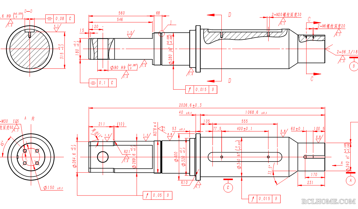

       这个轧辊改为42CrMo中频淬火,表面硬度50~55HRC,有效淬硬深度8mm左右,其外圆Ф315的加热需要多大功率?

400kw设备标称功率

 楼主| 发表于 2013-10-15 11:28:35 | 显示全部楼层
         需要如此之大?
发表于 2013-10-15 11:30:53 | 显示全部楼层
400KW的设备工作320KW.
