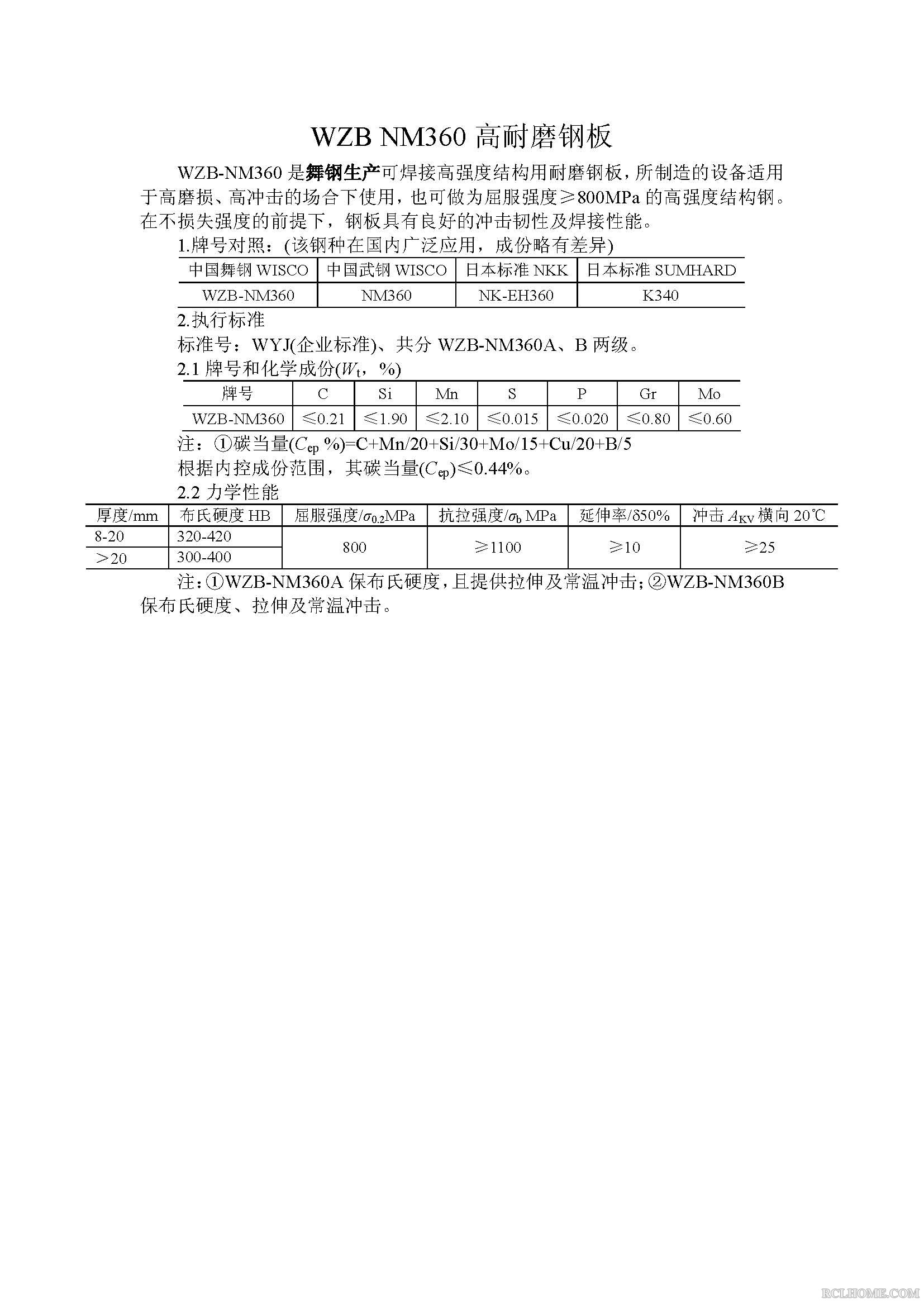

    舞钢调质高强度钢现已形成屈服强度590Mpa960Mpa级别系列产品。同时开发了硬度360~500HB系列的调质耐磨钢板
WZB-NM360高耐磨钢板

签到天数: 404 天
797
2841
2841
 楼主| 发表于 2013-10-19 10:11:40 | 显示全部楼层
Wangqinghua196 发表于 2013-10-18 22:53
舞钢调质高强度钢现已形成屈服强度590Mpa~960Mpa级别系列产品。同时开发了硬度360~500HB系列的调质耐 ...
谢谢汪大哥!
发表于 2013-10-19 13:07:07 | 显示全部楼层
硬度360~500HB系列,洛氏硬度在39~49.875HRC(插值法计算)。
