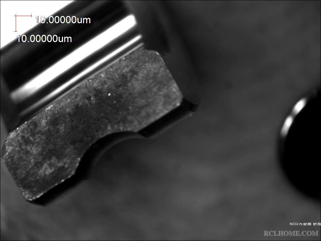

6200内套圈热处理之后在磨削加工中发生断裂

500x下组织(914.45K)
断口形貌
断口形貌

先看看有没有磨削烧伤。

我记得我们遇到过,烧伤是一种;还有一批活不是我们干的,但是磨削裂了,让我们看看原因,打硬度能打64左右,怀疑没回火。回火之后硬度降了3度左右。

我们的设备是网带炉应该是回火后的产品

最近一直在做磨削烧伤,但是效果不明显。

打完硬度后61HRC左右,查记录和热处理当时硬度相符。应该不是磨削烧伤造成的

切看看金相,是否有氧化皮,感觉有黑色覆盖物,不知是什么

是什么材料,工艺是怎样

先把断裂的圈拿去磁粉探伤。磨削开裂的话,一般不会只有一处裂纹。之前我这有个球轴承外圈,断到底了。探伤一看,一圈的裂纹。

与多数实际情况吻合,同意探伤。

嗯关键是他们想把裂纹的责任推给热处理,做的话也不会让热处理知道

我个人觉得这样淬透工艺可能本身有问题,感应淬火不可以吗?
淬透本身就容易断裂,何况硬度那么高
