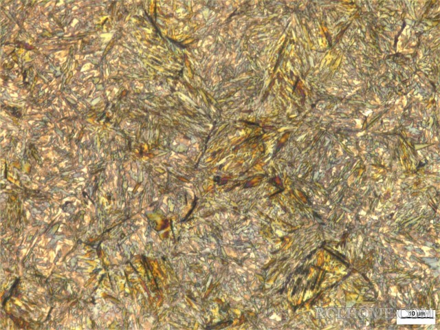

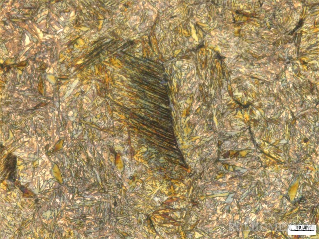

最近公司说有一个产品性能不好,怀疑是未烧透,叫我检测是不是加热不足。材料还是55Cr3、线径26的圆柱。这是我做的金相,淬火后未回火的金相 1000x--边.jpg 1000x-边.jpg 从金相看,我觉得加热已经完全奥氏体化了,只是冷却可能不足。感觉已经有上贝和下贝产生,而具体那个环节的问题,我觉得是降温到300-400度冷却的问题,我给技术的说是淬火油低温冷速太慢,需要做淬火油冷却性能检测。感觉这有在鼻尖的冷却速度还是能过的,就是低温冷速有点问题,大家觉得了?

发表于 2013-10-22 19:00:37 | 显示全部楼层
图片2有上贝。
清淡有这个材料的CCT曲线图吗?最好到那图上去找答案。

看标尺,像是1000X的。用2%硝酸酒精试试,这个略深,高倍看要用浅腐蚀,传个100X,500X上来吧?

上次有个朋友加我下载冷却曲线的那份资料,但是没有这个材料的。安这个组织看,我觉的就是3 4百度时冷却问题,严工觉得了?

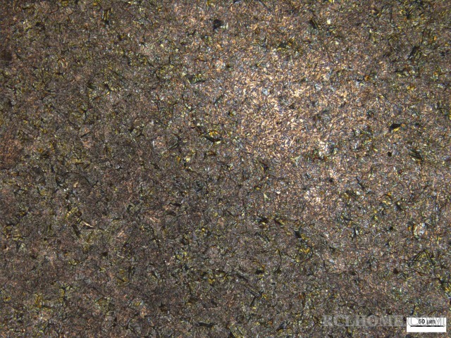

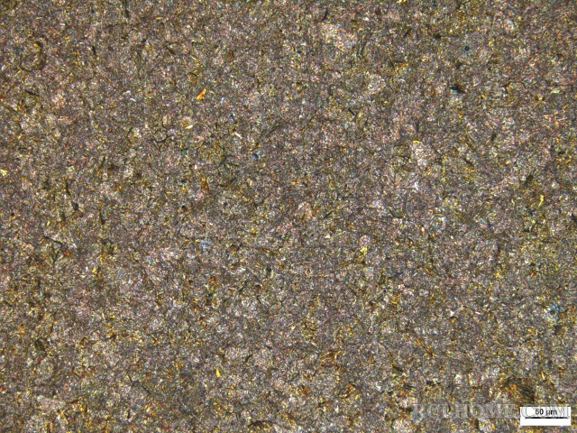

200x-边.jpg 500x-边.jpg 200x-心.jpg 500x-心.jpg 因为是淬火未回火的,当时我就延长了腐蚀时间。

上贝,下贝都有了,还有残奥,感觉温度高了,时间长了

其实我就是想知道晶粒怎么样,看朋友这样说,意思就是奥氏体化不但完成了,而且成份也更加均匀。这样似乎就充分说明淬火液肯定有问题。我们加热温度不高,晶粒细小时遇到冷却慢的介质可能淬不透,因为成份起伏可能会造成奥氏体的不稳定,现在说温度高,晶粒大说明成份均匀,可能以前冷却稍微慢一点的介质也能淬透。现在是奥氏体均匀了,还产生上贝。那我得出的淬火油,300-400度冷却速度有问题的结论应该不会错了?

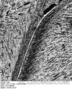

11021400115fa6ca16d24b2877.jpg.thumb.jpg 上贝应该是这样的吧,而不是单边

上贝应该是这样的吧,而不是单边
这个可能是一种情况,而我那个是另一种情况,掉了一半的毛。

microsoft 发表于 2013-10-22 20:29
上贝应该是这样的吧,而不是单边
上贝是半边毛的多见啊!

清淡看了组织与你上次发的贴子,我个人觉得是由于淬火时在空冷时间过长,就是在加热到淬火温度时到淬火过程中时间长了,本来你的产品就小,降温就快。另你说的性能不好是指那方面的,可以把淬火温度提高试试,减少空冷时间。最好不要有上贝出现。

你这个说法我有点不赞同,如果说是加热到淬火温度到淬入油池的时间过长而发生了其他组织转变,但是这个组织按先后顺序也应该是先析相和珠光体,而不会是上贝氏体啊?我觉得最主要还是淬火冷却速度的问题。

楼上的说,组织已经算粗大了。所以我就更肯定了冷却速度的问题。

因为硬度计有点老了,边和心部相差3个HRC左右,我估计边硬度在60左右,心部57左右。边部有上贝,心部也有。

这就已经淬透了呀。
弹簧零件局部出现少量的上贝氏体应该还是允许的吧。
截面上 的上贝氏体分布情况是怎样的呢(量的方面)
合金元素的偏析是会导致局部形成上贝氏体组织的
