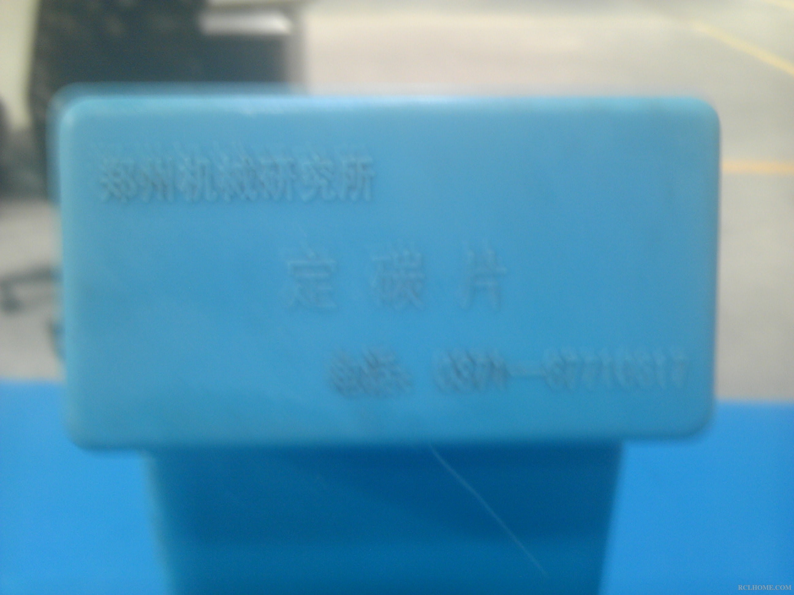

沧海一声笑 发表于 2013-10-22 20:05
据说河南郑州的机械研究所有售!!
据说?千真万确!有图为证.不过不一定要直接到郑机所去购买,很多贸易公司都卖他们的.

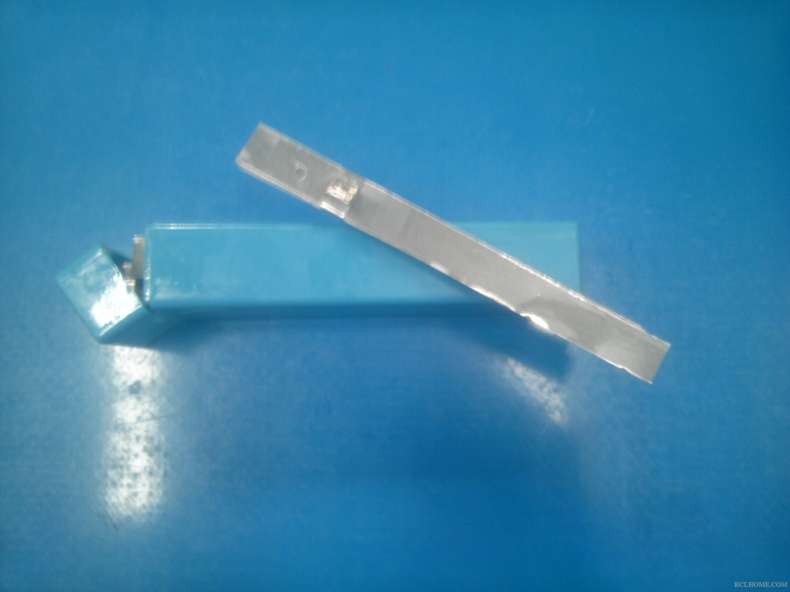

发表于 2013-10-23 10:07:46 | 显示全部楼层
我们使用的郑机所的定碳片规格:0.08mm*15mm*150mm(实际使用时剪一段)含碳量是0.036%
