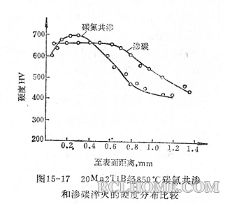

       如题:看看这个附件

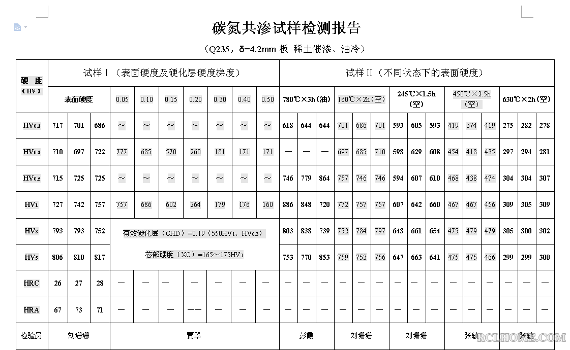

         还有一种现象:就是碳氮共渗产品表面硬度使用维氏硬度检测,随着选择的试验力(载荷)的增大,实测硬度值逐渐上升(见附件)

最近我找了一个SPCC冲压件委托毛毛的做碳氮共渗再次出现这种情况:
       HV0.2   658  631  644                       HV0.5   677  706  706                            HV1.0   749  713  706
发表于 2013-10-23 16:13:28 | 显示全部楼层
孤鸿踏雪 发表于 2013-10-23 16:10
还有一种现象:就是碳氮共渗产品表面硬度使用维氏硬度检测,随着选择的试验力(载荷)的增大, ...
根据这个表的测试结果来看,铁匠说对了。应该加分了。

发表于 2013-10-26 07:55:48 | 显示全部楼层
我认为表面硬度低,有个勾头,才会导致力越大维氏硬度越高,硬度反映的是压痕附近整体的强度,压痕大就越接近于表面整体的硬度,
