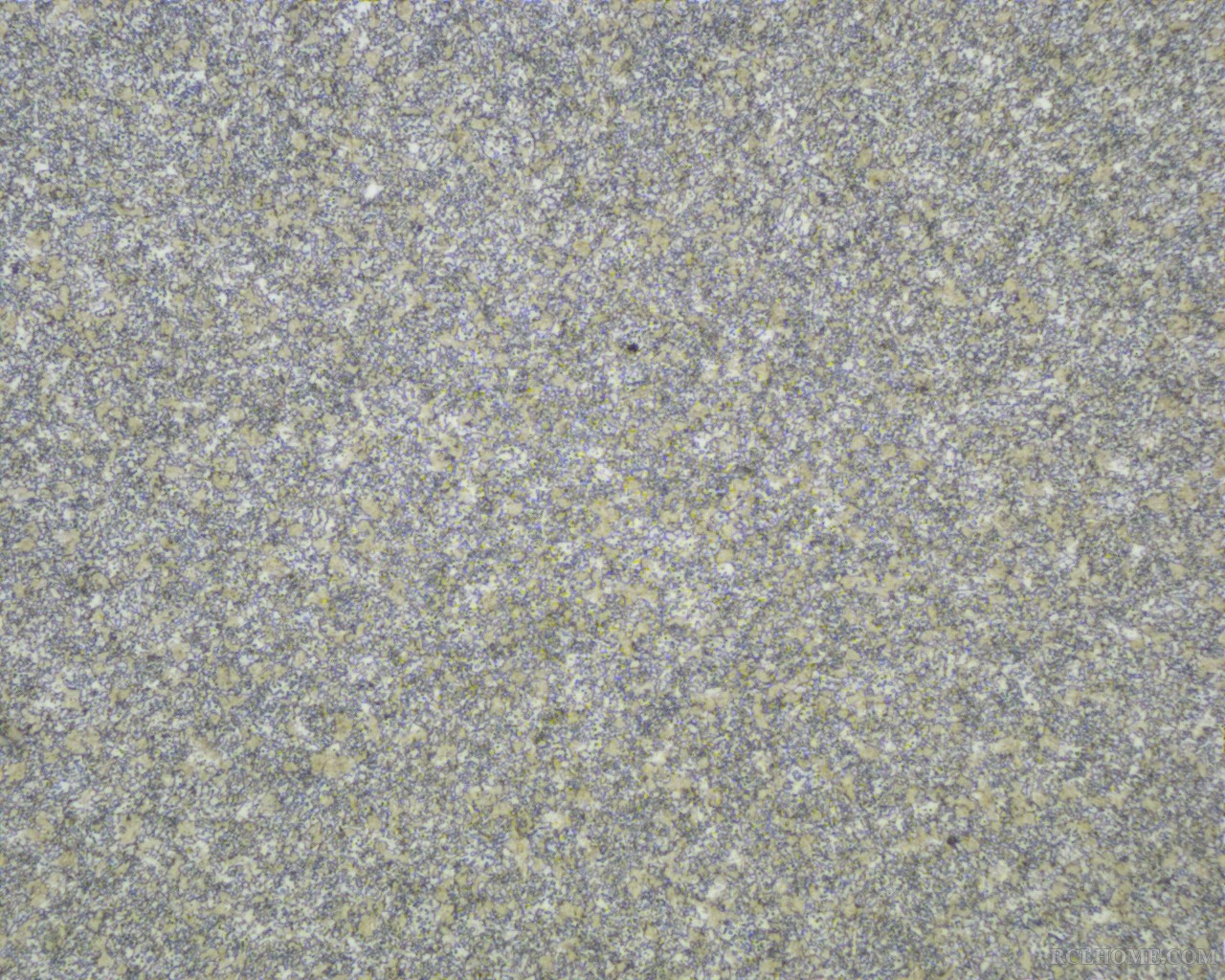

一客户送检产品,GCr15轴承钢淬火后硬度不足,返修淬火、回火后硬度仅有38HRC.他们怀疑材料有问题。
经检测,确认不是材料问题。

哈哈,大家可以谈谈该缺陷组织产生的原因。

发表于 2013-10-25 15:51:25 | 显示全部楼层
这个硬度有点太低了,而且这个组织也不是正常组织!这个冷却系统是用什么冷却啊

发表于 2013-10-25 15:54:27 | 显示全部楼层
铁匠猜是欠热组织。

慈溪这边有很多小型热处理加工厂,估计是用的小网带炉加热、普通机械油淬火冷却的吧。

不能简单的说是欠热,是严重的加热不足,对不?
怎样的情况下才会发生这样的事情呢?
大家胡乱揣摩一下。。。。
发表于 2013-10-25 16:03:08 | 显示全部楼层
如此多的碳化物,如此多的多边形组织。
难道是设备出了问题?
发表于 2013-10-25 16:03:58 | 显示全部楼层
怎样的情况下才会发生这样的事情呢?
大家胡乱揣摩一下。 ...
有多种可能性:
炉温不对
网带炉走速太快,
零件太厚,
加热区加热元件断了,
装料太多了
 楼主| 发表于 2013-10-25 16:05:48 | 显示全部楼层
据说是一个批次的产品,抽检时硬度范围很宽,淬回火后也有表面硬度高于60HRC的。。。

发表于 2013-10-25 16:06:25 | 显示全部楼层
这种组织我见过许多,最有可能的是卡在网带上了,淬火时温度不够或表面严重脱碳了。

发表于 2013-10-25 16:08:43 | 显示全部楼层
毛毛的 发表于 2013-10-25 16:06
这种组织我见过许多,最有可能的是卡在网带上了,淬火时温度不够或表面严重脱碳了。 ...
析出铁素体和未溶铁素体形态是不同的,1000X照片看上去,似乎是未溶铁素体。
 楼主| 发表于 2013-10-25 16:11:50 | 显示全部楼层
aaron01 发表于 2013-10-25 16:08
析出铁素体和未溶铁素体形态是不同的,1000X照片看上去,似乎是未溶铁素体。 ...
你再看看我在1楼的文字说明。。。

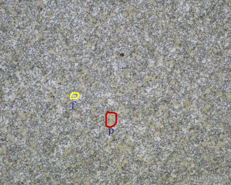

发表于 2013-10-25 16:47:55 | 显示全部楼层
红色圈里是马氏体  发表于 2013-10-25 16:56

发表于 2013-10-25 16:55:49 | 显示全部楼层
搬运工 发表于 2013-10-25 16:41
如果我要说图片中的铁素体存在有既不是析出的,也不是未溶的呢?
有这种情况吗? ...
版主,没见过其它的,您知道?
 楼主| 发表于 2013-10-25 16:58:52 | 显示全部楼层
aaron01 发表于 2013-10-25 16:54
还有第三者插足吗? 二奶?
26楼红圈中黄色的是M.
由M转变而来的F叫什么西西呢?
发表于 2013-10-25 17:02:15 | 显示全部楼层
进行调质处理了??
发表于 2013-10-25 17:02:31 | 显示全部楼层
搬运工 发表于 2013-10-25 16:58
26楼红圈中黄色的是M.
由M转变而来的F叫什么西西呢?
M转变只能是回火马氏体吧。黄色的。
 楼主| 发表于 2013-10-25 17:02:43 | 显示全部楼层
稻草人 发表于 2013-10-25 16:55
版主,没见过其它的,您知道?
中频感应加热淬火的过渡层中有这样的组织(指F)吗?
这个F贵姓?
 楼主| 发表于 2013-10-25 17:04:46 | 显示全部楼层
aaron01 发表于 2013-10-25 17:02
M转变只能是回火马氏体吧。黄色的。
回火M能否转变为F.

发表于 2013-10-25 17:05:09 | 显示全部楼层
26楼红圈中黄色的是M.
由M转变而来的F叫什么西西呢?
看不清,您是根据处理情况来确定的吗?
 楼主| 发表于 2013-10-25 17:07:06 | 显示全部楼层
稻草人 发表于 2013-10-25 17:05
看不清,您是根据处理情况来确定的吗?
黄色的就是回火M.
发表于 2013-10-25 17:07:08 | 显示全部楼层
搬运工 发表于 2013-10-25 17:04
回火M能否转变为F.
马氏体里随着析出碳化物,彻底改变原来的碳过饱和状态,形成碳化物和铁素体的混合组织,这个时候算是吧,不过习惯上把这种混合组织叫做回火索氏体或者回火珠光体。

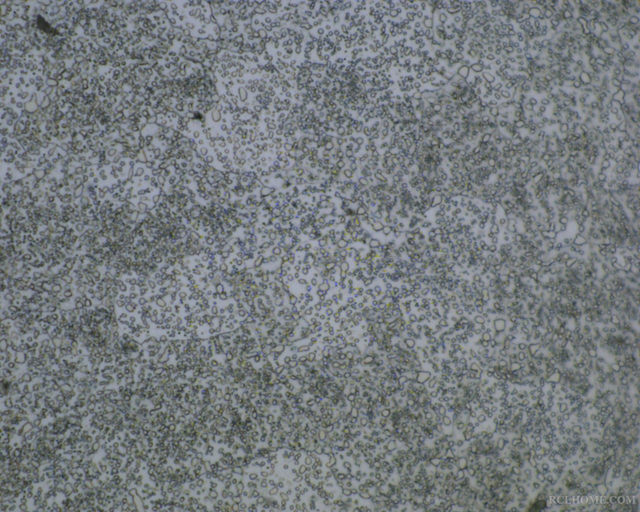

 楼主| 发表于 2013-10-25 20:14:27 | 显示全部楼层
aaron01 发表于 2013-10-25 17:38
其实我GCr15的金相看得很少,也没注意到屈氏体的问题,我是按照这个帖子里的内容,http://www.rclhome.co ...
大家再观察一下图中的碳化物。。。。

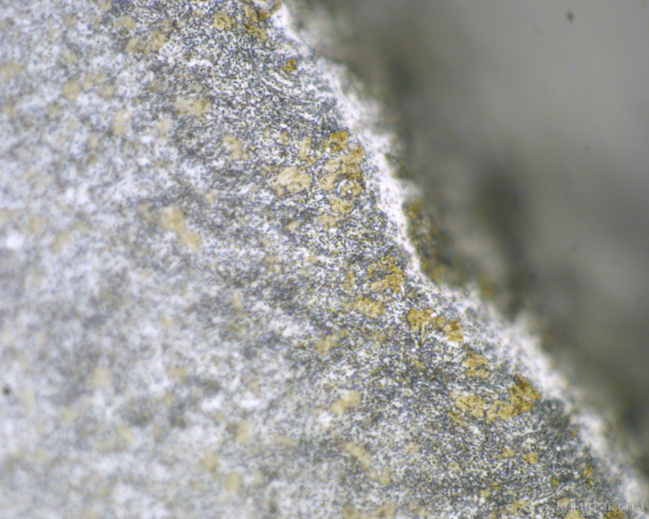

发表于 2013-10-26 09:31:56 | 显示全部楼层
看来要对这个案例剥层分析了。
首先确认一下,第一张图片的最表面组织,是铁素体?脱碳后的铁素体?
发表于 2013-10-27 10:06:54 | 显示全部楼层
一看最可能的就是加热不足,如果说是加热没问题,下介质的问题,碳化物怎么会这样?如果这是反修后的组织,说明第二次温度同样不够。从组织上看,这个球状肯定是之前的球化组织,并不是之后形成的,说明之前并未使碳化物大量溶解而细化碳化物。

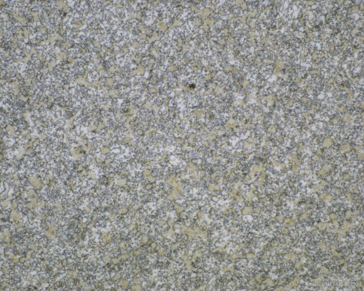

 楼主| 发表于 2013-10-27 15:17:07 | 显示全部楼层
你来看看这个。
这种组织毛工应该见过吧!
发表于 2013-10-27 16:48:50 | 显示全部楼层
试样制的不好。
 楼主| 发表于 2013-10-27 16:49:52 | 显示全部楼层
是的,试样制的很不好。
