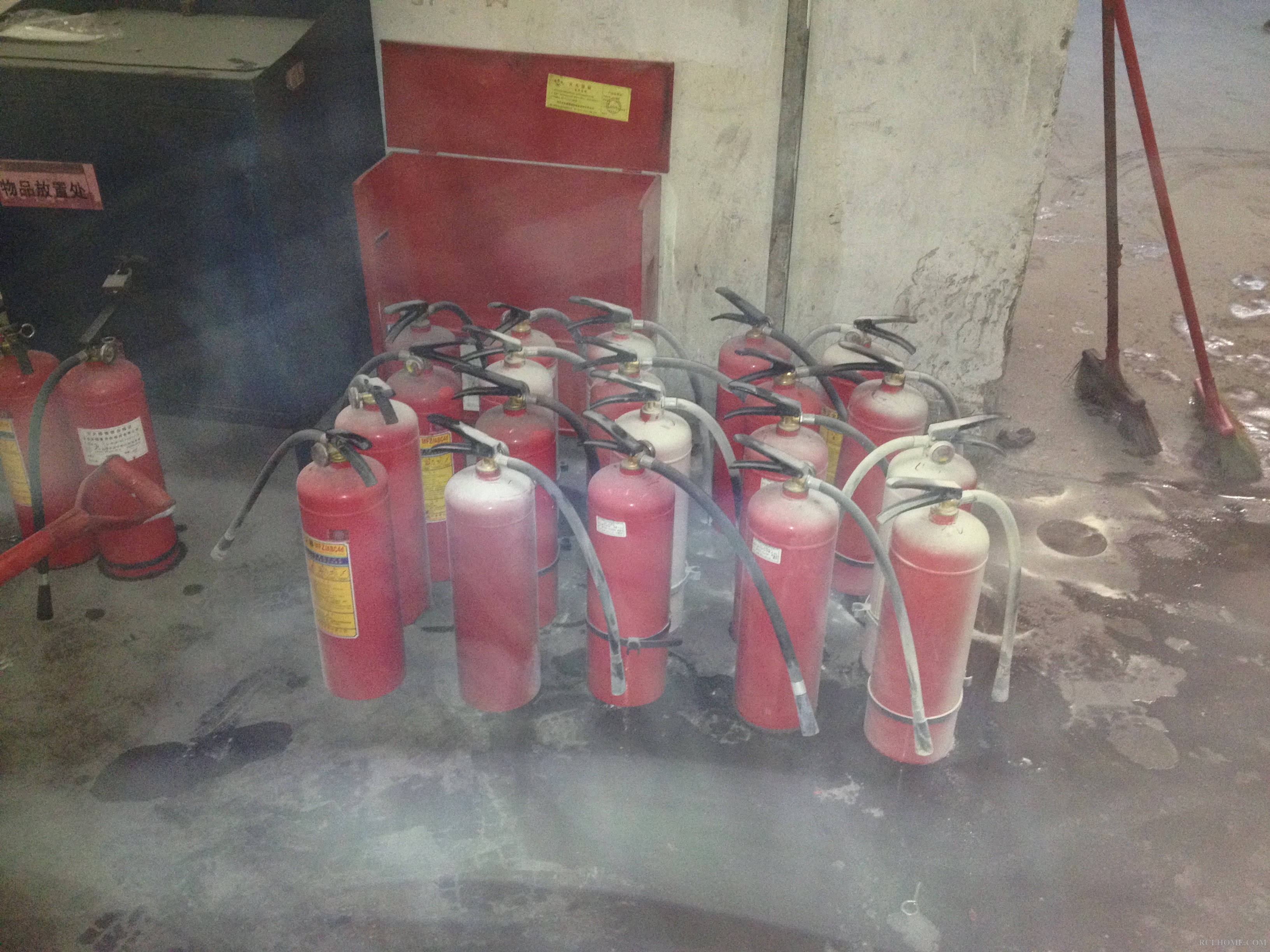

       施工人员在安装排烟管道过程中,在焊接时,火花飞溅到吸尘器里,把里面的吸尘器的棉布带引燃。救火时,用了20瓶灭火器都没把火势完全扑灭,最后还用了消防水才把火全部扑灭。
发此帖的目的,是希望大家引以为戒。搞电焊时,一定要观察周边的坏境,做好安全防护措施,以免发生类似的事故。
附件为救火时用的灭火器:

抛丸机粉尘着火用干粉、二氧化碳灭火器基本无效。泡沫灭火器和水才有效。我公司发生过两次,一次使用角磨机时,火花掉入粉尘回收箱。另一次是自然。现在我们在除尘器加了测温监控。

 楼主| 发表于 2013-10-26 15:44:12 | 显示全部楼层

抛丸机粉尘着火用干粉、二氧化碳灭火器基本无效。泡沫灭火器和水才有效。我公司发生过两次,一次使用角磨机 ...
经验之谈!
