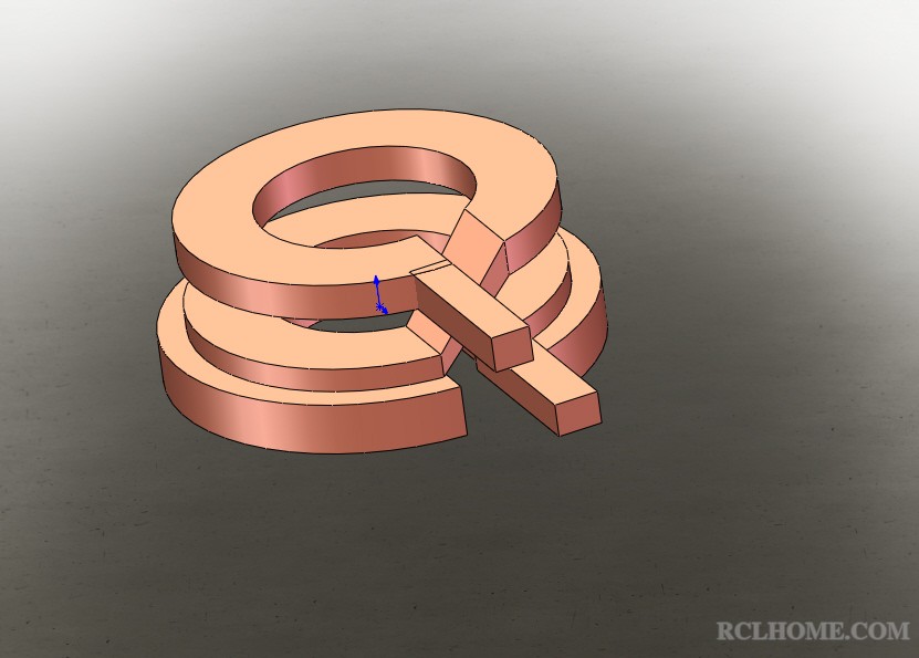

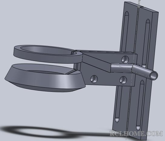

如图!感应器内孔75(上)、喷水圈内孔110(下),需要使用多大的功率?

         实际输出电压大约在80KW。但这还应该与产品的技术要求有一定关系:比如有效硬化层要求较浅时,可以选择较大的加热功率和较快的扫描速度。反之则相反
 楼主| 发表于 2013-10-28 10:57:47 | 显示全部楼层
孤鸿踏雪 发表于 2013-10-28 10:43
实际输出电压大约在80KW。但这还应该与产品的技术要求有一定关系:比如有效硬化层要求较浅时,可 ...
这是一个复合感应器,上面的有效圈与下面的喷水圈都要起到感应淬火的目的;
产品直径70,硬化层要求7-9,42crmo材料

         这个我可真没注意细节,难道那个感应圈和喷水圈之间没有绝缘?如果是这样,需要设备的功率那可就大多了
 楼主| 发表于 2013-10-28 11:05:23 | 显示全部楼层
孤鸿踏雪 发表于 2013-10-28 11:01
这个我可真没注意细节,难道那个感应圈和喷水圈之间没有绝缘?如果是这样,需要设备的功率那可 ...
感应圈和喷水圈都焊接到导流板上,开口处就是绝缘材料的位置!同时加热不知能不能完成!

这个图有点问题啊!

       这个图画的很漂亮啊,难道这就是传说中的三维制图?
