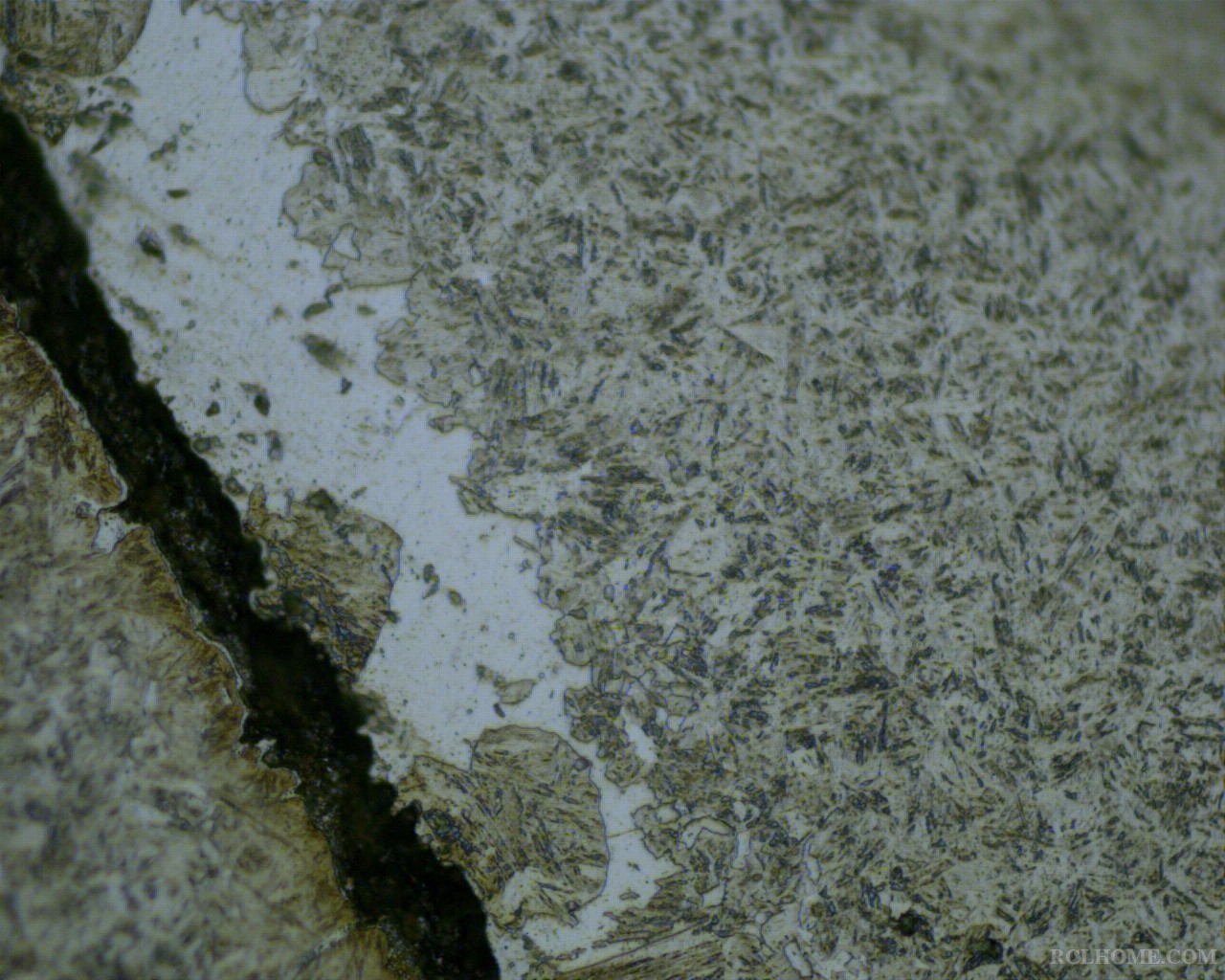

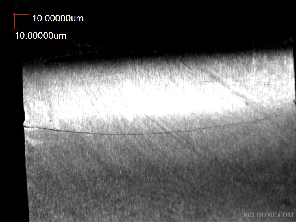

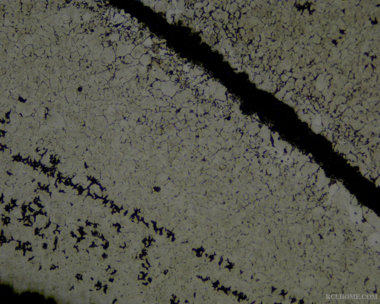

黑色的是细片珠光体吗?
黑色的是细片珠光体吗?
断裂形貌
断裂形貌

       这是轴承套圈吗?它的热处理工艺?能否提供几幅宏观照片?
发表于 2013-10-29 18:51:58 | 显示全部楼层
有点意思,请把细节多透漏点。
还缺少什么?这个是第一次做的  发表于 2013-10-30 10:53
发表于 2013-10-30 06:24:38 | 显示全部楼层
是辗扩缺陷,不是热处理的问题。

发表于 2013-10-30 08:15:34 | 显示全部楼层
同意汪工的意见:锻造折叠

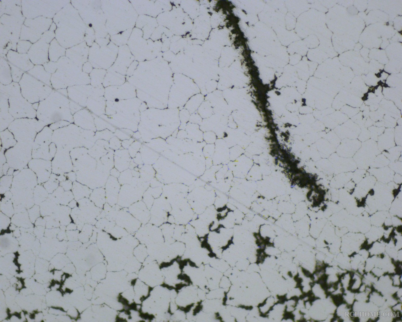

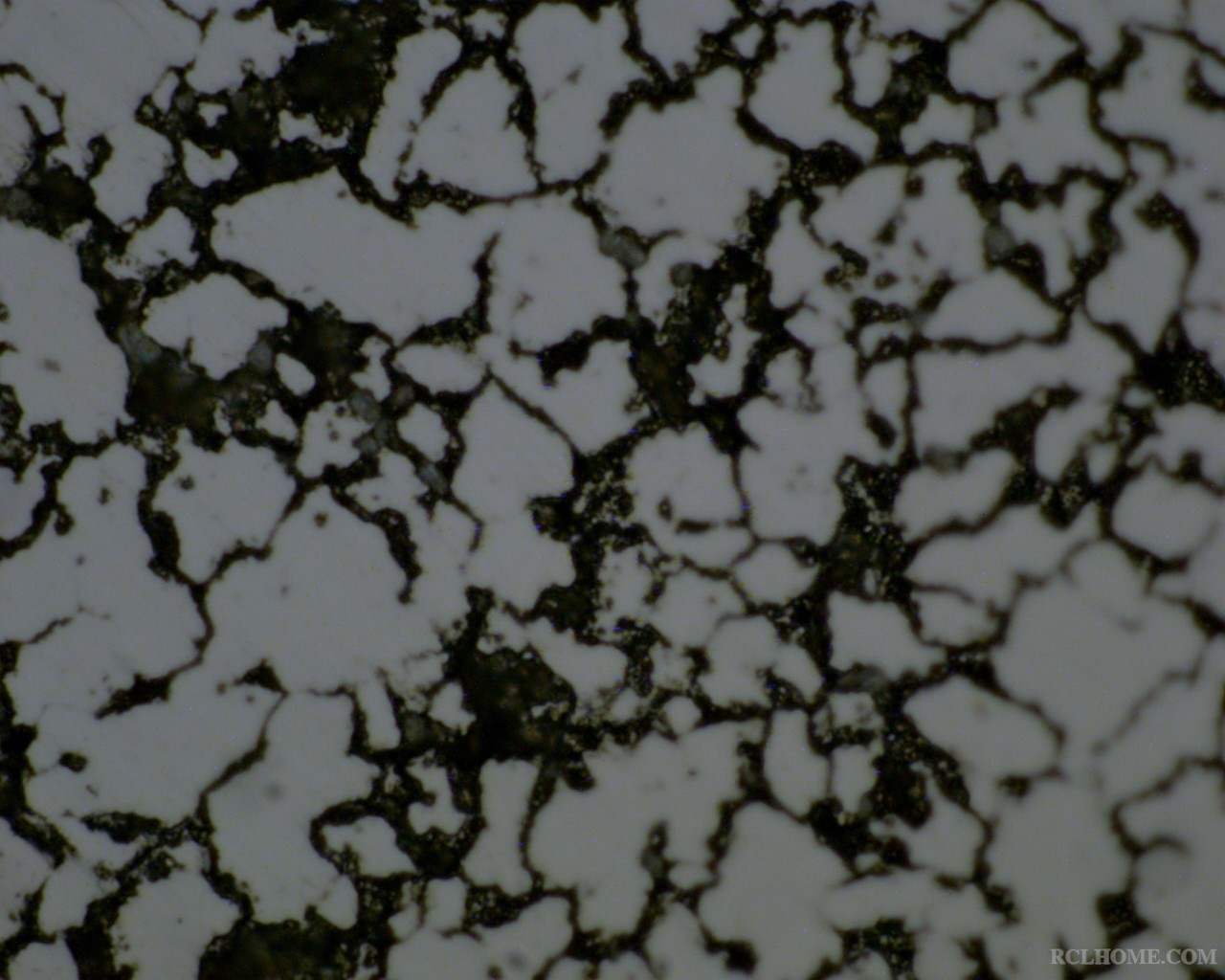

 楼主| 发表于 2013-10-30 11:35:14 | 显示全部楼层
弱弱的问句倒数第二张图片中晶界上黑色的是什么?
天道酬勤,宁静致远

发表于 2013-10-30 11:45:04 | 显示全部楼层
永不言弃 发表于 2013-10-30 11:36
呵呵因为我们就是供应给客户钢管的,客户把成品送到我们这边了
       你的试样和图片质量太差,难以判断那是金属内部缺陷,还是剖光面上粘的污渍

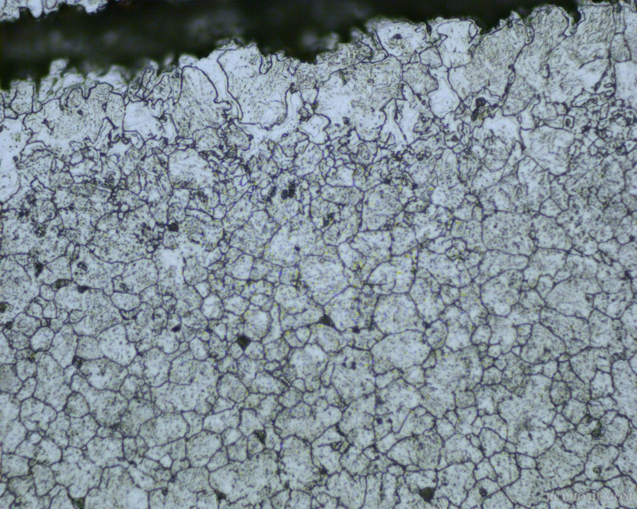

 楼主| 发表于 2013-10-30 13:11:17 | 显示全部楼层
{:soso_e113:}

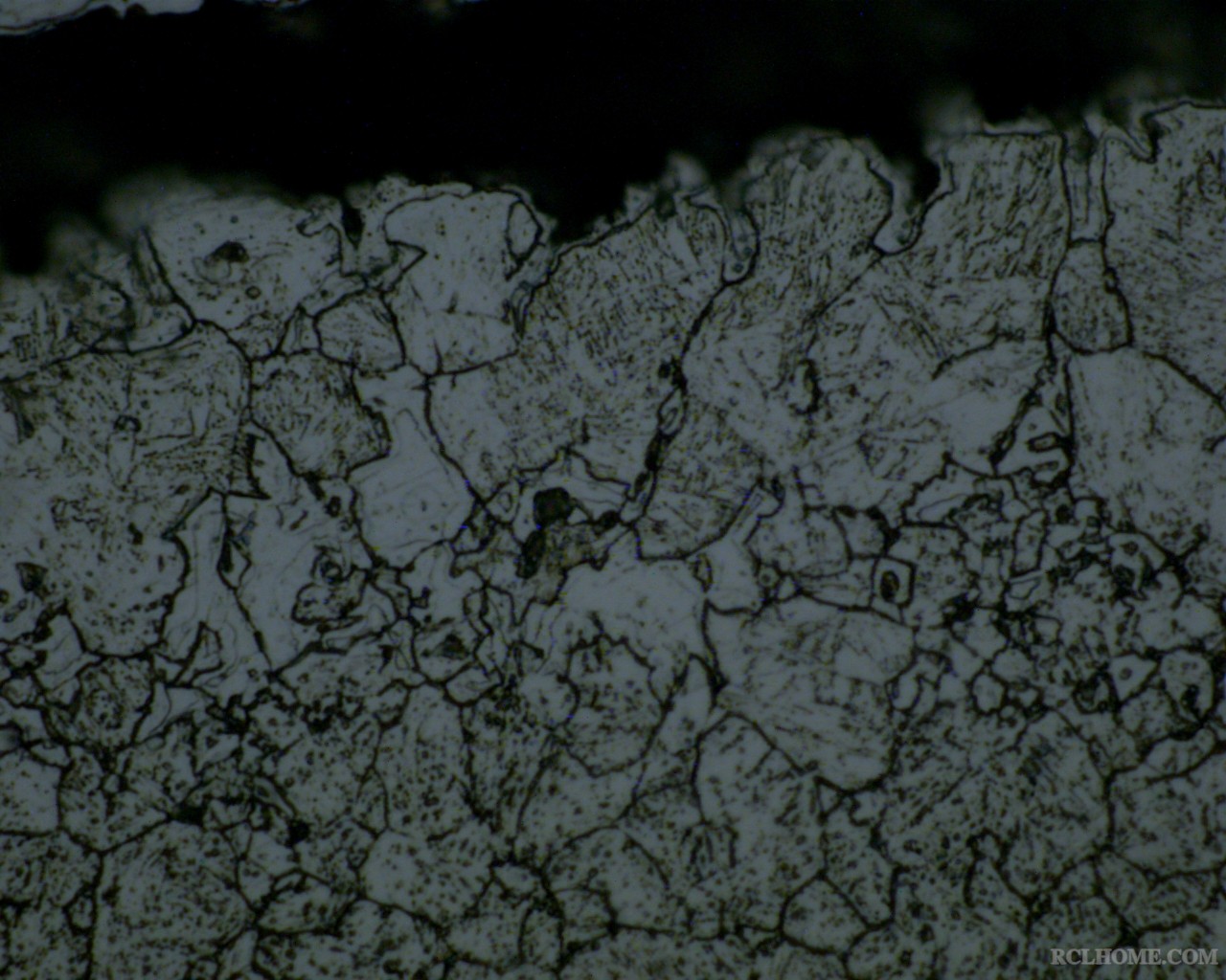

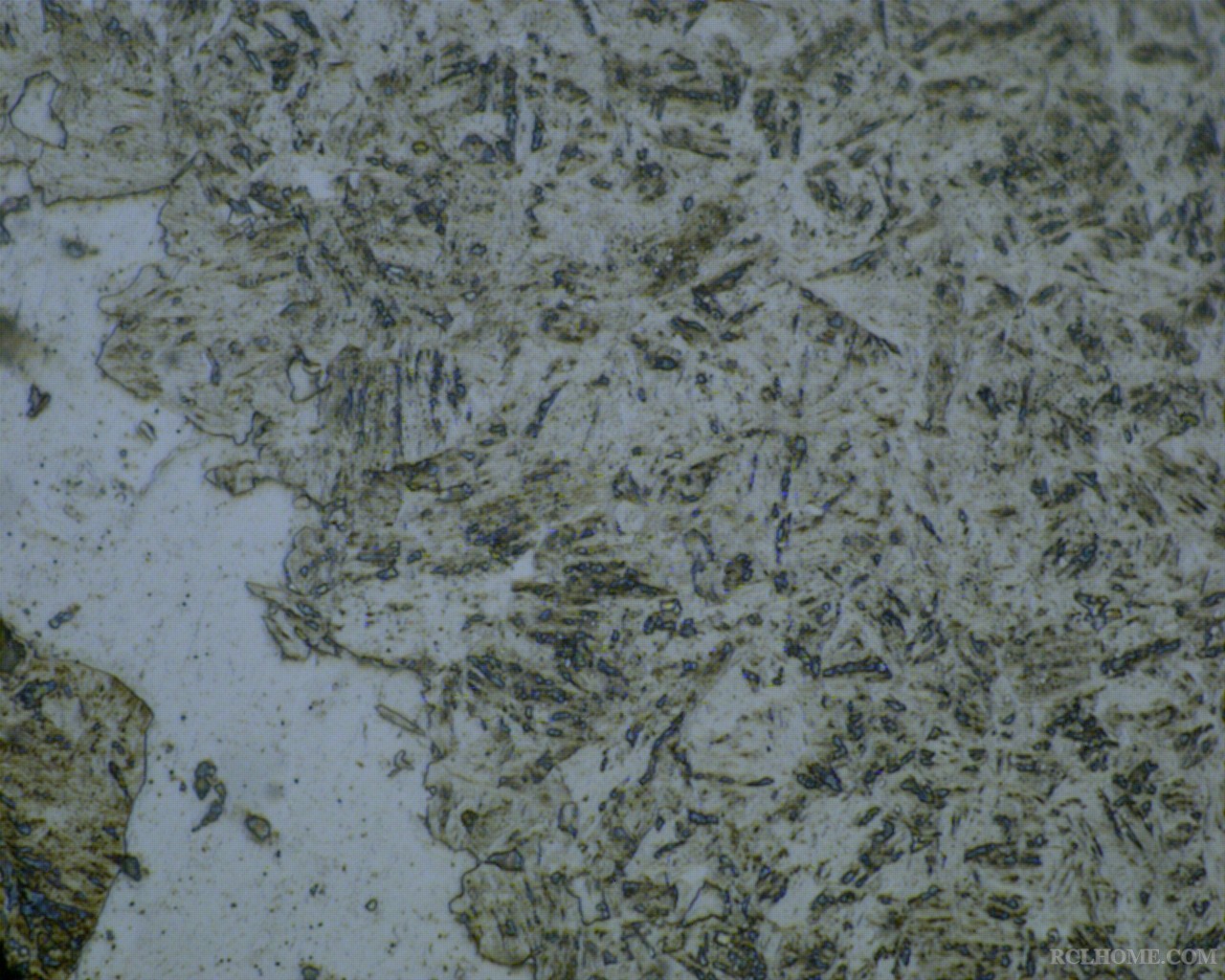

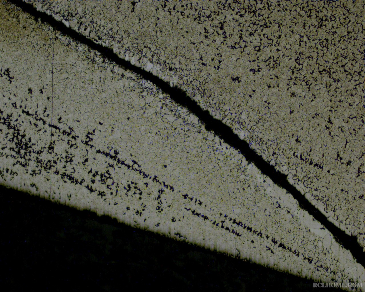

发表于 2013-10-31 22:35:55 | 显示全部楼层
裂纹两侧的脱碳清晰可见,明显是原材料问题。

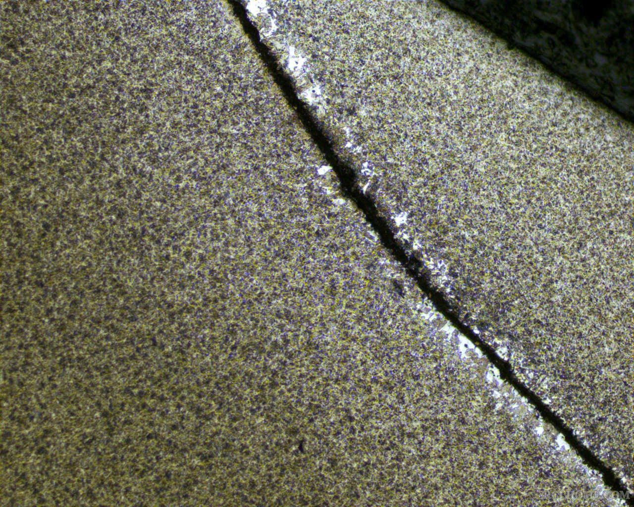

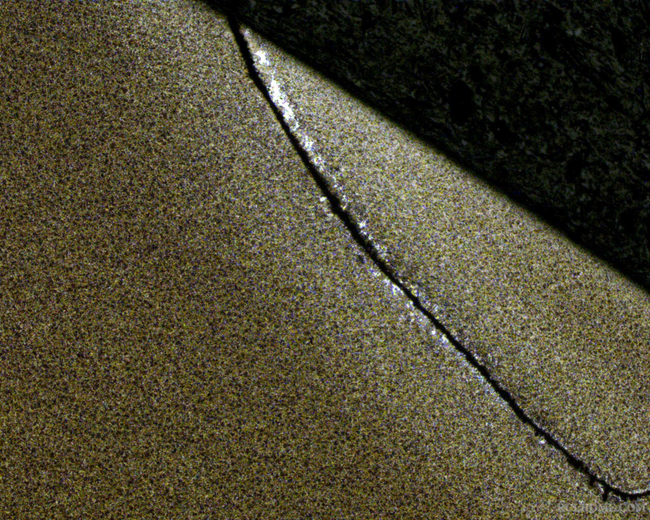

发表于 2013-11-1 10:48:06 | 显示全部楼层
永不言弃 发表于 2013-11-1 10:40
折叠和热处理裂纹怎么区分呢?它们各有什么特点
折叠:一般与表面成45°角,两侧有脱碳(非渗碳气氛),尾部圆秃,内部有氧化皮。
热处理裂纹:一般呈闪电状,裂纹两侧吻合度极高,抛光后显微镜下观察尾部,明显有渐消的趋势(裂纹越来越窄,到最后隐隐约约)。两侧无脱碳,内部有可能会有油、水渍,一般为沿晶开裂。
你这个应该属于制管时造成的缺陷,但不像折叠。

发表于 2013-11-14 11:30:07 | 显示全部楼层
晶粒度照片做的蛮好的。

发表于 2013-11-14 14:17:19 | 显示全部楼层
这个不是折叠,也不是热处理裂纹(当然有热处理扩展部分),有脱碳部分裂纹是锻造时形成的。楼主样制的非常好,腐蚀也恰到好处。
