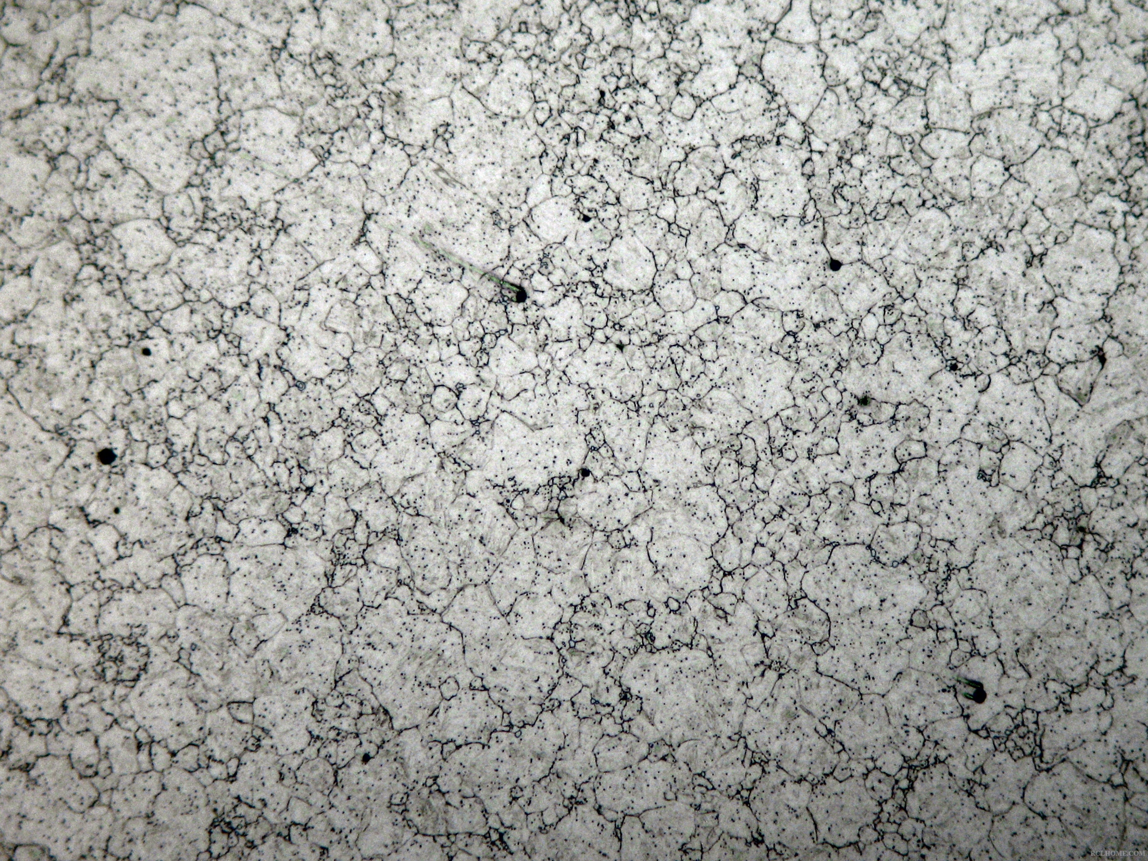

如图,材料3Cr13,1030℃50分钟保温淬火,大家看看是不是混晶,若是原因是什么,
发表于 2013-10-30 10:45:51 | 显示全部楼层
算不上混晶,正常的晶粒度分布。

 楼主| 发表于 2013-10-30 10:54:51 | 显示全部楼层
aaron01 发表于 2013-10-30 10:45
算不上混晶,正常的晶粒度分布。
那分布大小不同啊,差别很大的,会不会是晶界没有腐蚀出来

发表于 2013-10-30 11:39:20 | 显示全部楼层
分布不同很正常,晶粒大小怎么可能一样呢?
你这个图根本不是混晶。

 楼主| 发表于 2013-10-30 11:47:10 | 显示全部楼层
你这个图根本不是混晶。
可是看图差别很大呀

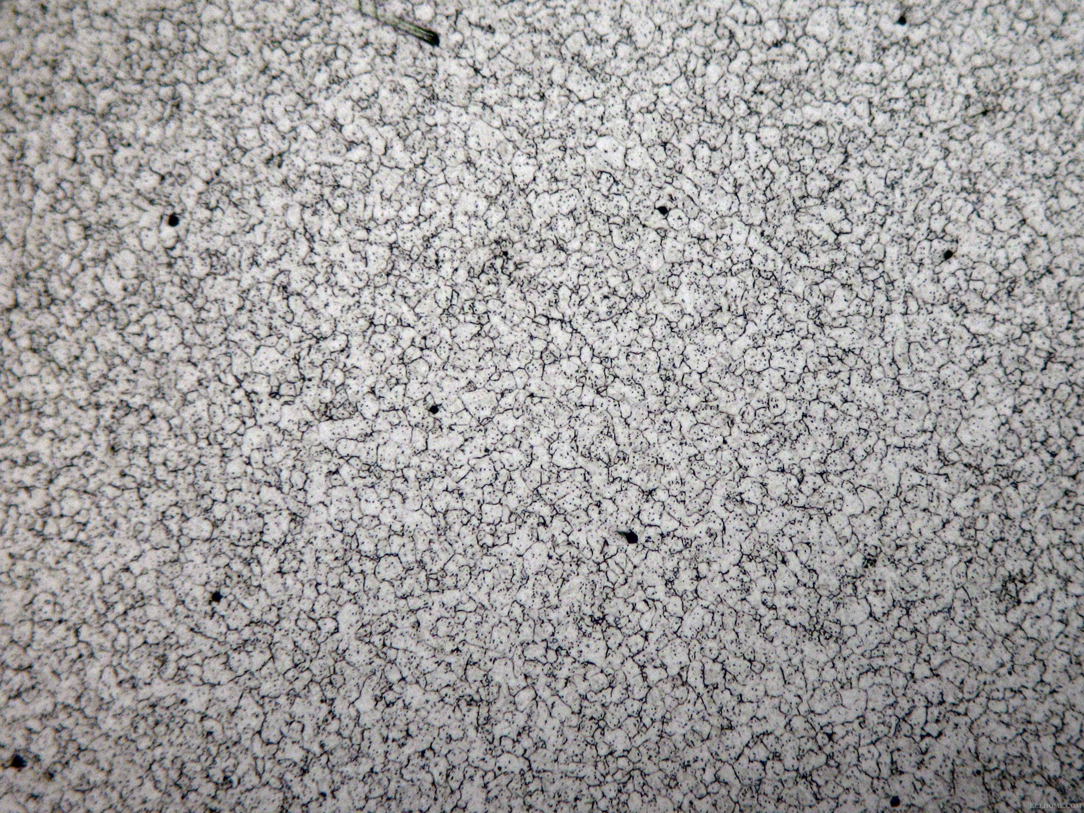

 楼主| 发表于 2013-10-30 11:52:30 | 显示全部楼层
同块试样,不同视场

发表于 2013-10-30 12:51:42 | 显示全部楼层
你这个图根本不是混晶。
严工是权威专家,他说的应该没错,的确没有混晶,不过我看着不像是淬火的金相啊

发表于 2013-10-30 12:52:53 | 显示全部楼层
算不上混晶,正常的晶粒度分布。
请教下严工,组织是否有粒贝????
发表于 2013-10-30 13:09:24 | 显示全部楼层
zyglf 发表于 2013-10-30 12:52
请教下严工,组织是否有粒贝????
组织是马氏体加点状碳化物,是淬火组织,没有粒贝。

 楼主| 发表于 2013-10-30 13:09:51 | 显示全部楼层
请教下严工,组织是否有粒贝????
如何看出有粒贝

 楼主| 发表于 2013-10-30 13:10:32 | 显示全部楼层
不会是碳化物吧

 楼主| 发表于 2013-10-30 13:18:13 | 显示全部楼层
不是混晶,但晶粒大小不一致,是吗?从2张图片来看,存在不同区域晶粒度不一致现象,不知原因是什么?原材料金相没有发现不匀,会不会是处在晶粒长大边缘
发表于 2013-10-30 13:39:15 | 显示全部楼层
龙虾 发表于 2013-10-30 13:18
不是混晶,但晶粒大小不一致,是吗?从2张图片来看,存在不同区域晶粒度不一致现象,不知原因是什么?原 ...
从奥氏体形成机制来看,加热温度,加热速度,加热时间,都会影响晶粒度,在这几个方面,表面和心部是有差异的,这种差异本身可能会导致出现不同区域的晶粒大小有差别。

发表于 2013-10-30 14:20:41 | 显示全部楼层
        这个只能说晶粒不均匀,实在构不成混晶

 楼主| 发表于 2013-10-30 14:26:16 | 显示全部楼层
应该是晶粒不均匀,但原因是什么,想知道。因为原材料金相没有发现问题
