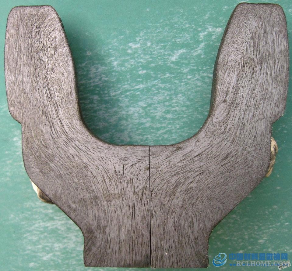

木纹也?金属流线耶?
发表于 2013-10-30 11:27:29 | 显示全部楼层 |阅读模式
       这是树枝叉木纹?还是金属流线?

发表于 2013-10-30 11:30:06 | 显示全部楼层
是热挤压成型的吗

老孤,你这个材料里夹杂物和硫什么的很多是不?
前阵子对不同材料的零件进行金属流线分析,发现材料越好,流线越不清晰。你这个这么清晰……

        呵呵,这是我从其他地方淘来的,我怀疑他是一个树枝杈的木纹呢

和挤压的金属很像

残阳版主,我这做过超纯300M钢锻件低倍,还真是几乎光光的,没啥流线

是的。我做的是普通国标轴承钢与电渣重熔的钢对比的。还是很明显的。

好材料是没这么明显的流线的。
当然煮法也有关系。
