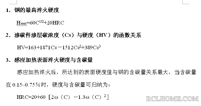

发表于 2013-11-1 08:55:22 | 显示全部楼层
         既然大家对这个材料的高频感应加热硬度都没有可以交换的实务方面的数据,那我们还是不放回到办公室,高点纸上谈兵吧:
         根据高频感应加热淬火硬度的理论估算公式:HRC=20+60【2ω(C)-1.3ω(C)2】,按照GB/T3077—1999中35CrMo的标准含碳量0.32~0.40分别代入计算:
         HRC(min)=20+60【2ω(0.32)-1.3ω(0.32)2】=50.4128;
         HRC(max)=20+60【2ω(0.40)-1.3ω(0.40)2】=55.52
         所以,35CrMo高频感应加热淬火的理论硬度应在50~55.5HRC范围。

HRC=20+【2ω(C)-1.3ω(C)2】
怎么算不出来啊?是不是公式有误啊?
发表于 2015-9-7 18:15:16 | 显示全部楼层
怎么算不出来啊?是不是公式有误啊?
          怎么算不出来呢?注意:“1.3ω(C)2”的“2”是平方。网站不支持幂指数,等会儿我重新发给你一个
发表于 2015-9-7 18:17:20 | 显示全部楼层
怎么算不出来啊?是不是公式有误啊?
看看这个吧
wanggong + 20

发表于 2015-9-8 08:07:24 | 显示全部楼层
孤鸿踏雪 发表于 2015-9-7 18:15
怎么算不出来呢?注意:“1.3ω(C)2”的“2”是平方。网站不支持幂指数,等会儿我重新发给你 ...
原来的公式(中括号里面的)也没有乘上系数60倍啊。
现在这个公式差不多是相符的。

发表于 2015-9-8 08:10:06 | 显示全部楼层
现在这个公式差不多是相符的。 ...
要区分那几个公式各自适用的对象

发表于 2015-9-8 08:24:46 | 显示全部楼层
孤鸿踏雪 发表于 2015-9-8 08:10
要区分那几个公式各自适用的对象
区分了,我还作笔记呢。也验算了一遍,所以发现算不出来。
22楼公式:HRC=20+【2ω(C)-1.3ω(C)2】后面的2是乘方
40楼公式:HRC=20+60【2ω(C)-1.3ω(C)2】(公式3)
看到没有,多了一个系数60.老孤当初笔误,漏写60了,其它人也没有验证一下。
看来只有我勤快啊。 不但作笔记,还验算。

发表于 2015-9-8 09:59:31 | 显示全部楼层
22楼公式:HRC=20+【2ω(C)-1.3ω(C)2】 ...
呵呵,感谢指正,我这就去把它改过来,以免误人子弟
