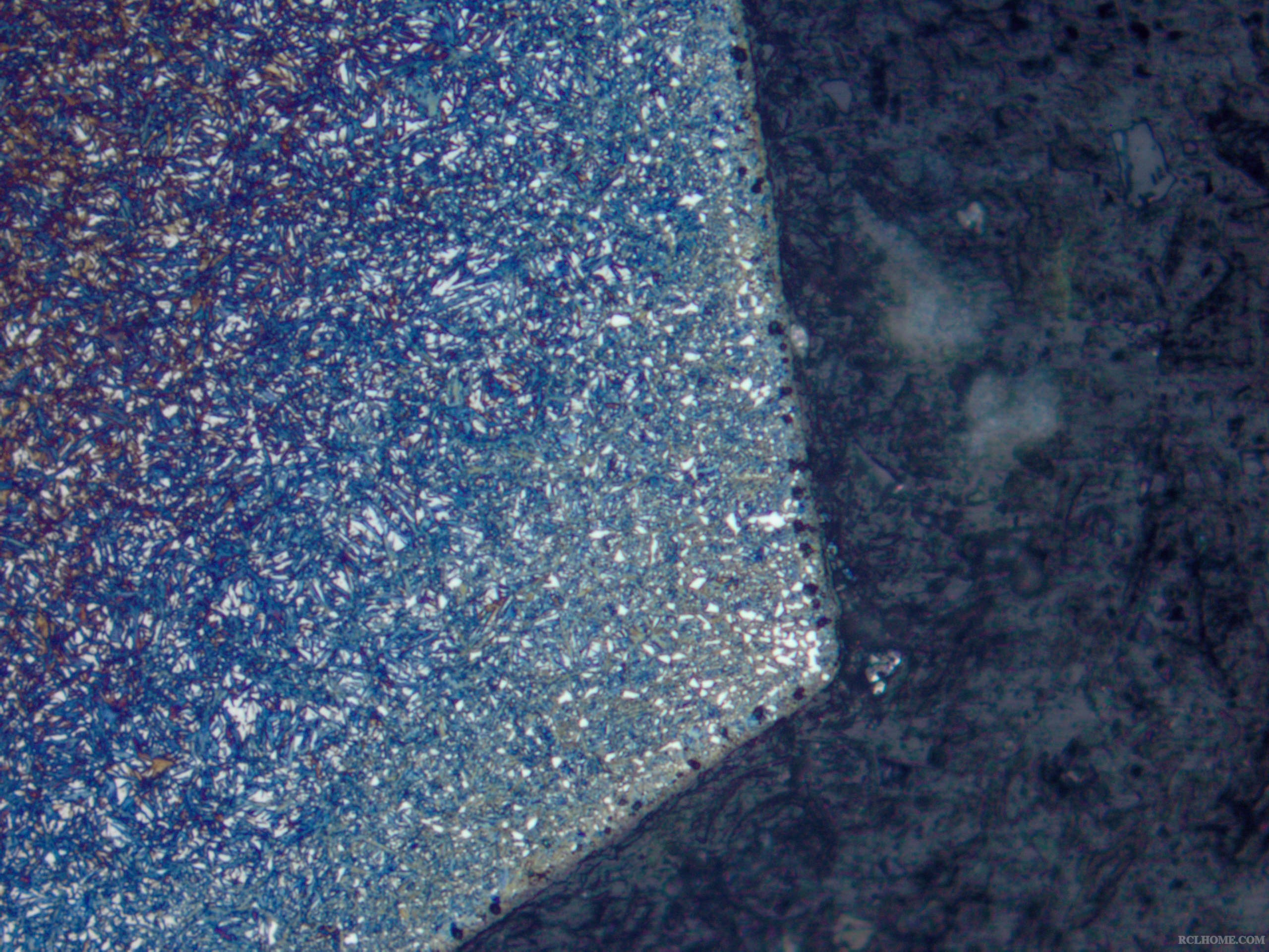

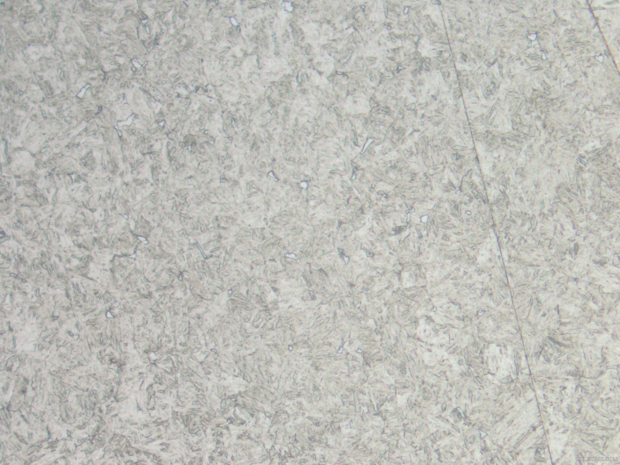

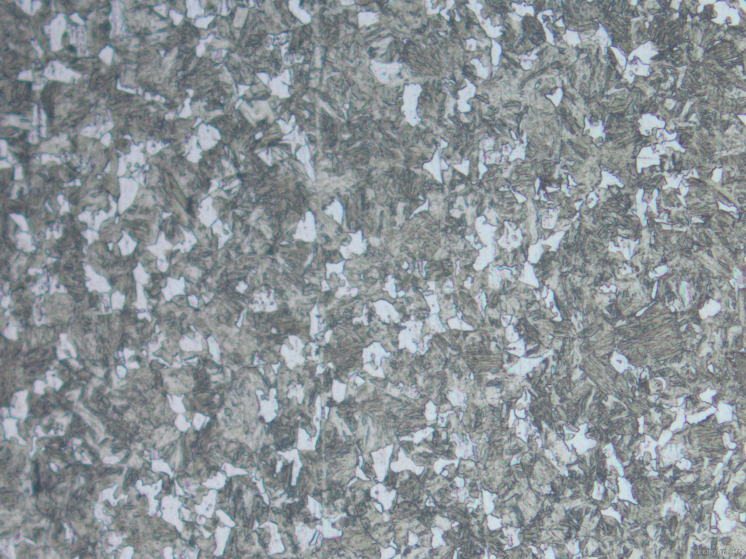

昨天生产又出了件怪事,一个做了几年的成熟产品,突然发生了质量问题,一炉零件6000件,在3个位置取样,中间和里面的样都没问题,前面靠门口的右下角位置取的样,金相不合格,心部铁素体超标,另外,转角处金相还发现了碳化物,这也不符合我们内控的碳化物标准。
工艺是860C碳氮共渗2小时,碳势是0.9%,直接热油淬火。材料是SCM415。
不好的零件的金相:
大家分析分析,可能问题出在哪里?

是的,15CrMo。
有照你说的,在这个件隔壁又取了个件,金相是心部只有很少铁素体出现,表面无碳化物。
其他位置的样无心部铁素体,这个重新取的样,就是最临近原来的那个样的,心部极少量铁素体。

不知道第一幅图金相图最外面许多黑点是啥东西
发表于 2013-11-1 10:23:58 | 显示全部楼层
Adam 发表于 2013-11-1 10:20
可以查一下8号是否合格
您的看法呢?
发表于 2013-11-1 10:27:41 | 显示全部楼层
前面我已经说了
很可能是前面的温度降的多了 (心部铁素体,产品很薄就是证明)
另外金相的黑点需要确认
发表于 2013-11-1 10:28:48 | 显示全部楼层
在一炉产品中 4和8对应的靠近前炉门,又在最下面
应该是温度降的最多吧
发表于 2013-11-1 10:28:50 | 显示全部楼层
Adam 发表于 2013-11-1 10:27
前面我已经说了
另外金相的黑点需要确认 ...
我看是氧化物。

如何解释:铁素体与碳化物同时超标?

第一帖里的心部组织图片,铁匠认为95%以上的铁素体是未溶铁素体,析出铁素体量很少。大家对这个问题怎么看?

aaron01 发表于 2013-11-1 17:11
第一帖里的心部组织图片,铁匠认为95%以上的铁素体是未溶铁素体,析出铁素体量很少。大家对这个问题怎么看 ...
为什么不是淬火温度低导致的块状铁素体?
加热温度低和淬火时温度低都会产生块状铁素体,从金相上怎么区分?

发表于 2013-11-2 09:33:44 | 显示全部楼层
aaron01 发表于 2013-11-1 20:13
铁匠有点怀疑奥氏体化温度了!大家觉得15CrMo这个材料,奥氏体化温度会不会给低了呢? ...
15CrMo的AC3是845℃。
在目前的炉况下,应该调整。建议870℃。
反复看了一楼的图片:有很多的细节说明该工件的奥氏体化温度不足。关于铁素体我上面已说明,属于未溶解的。如果材质分析出来了,也请公示一下。
