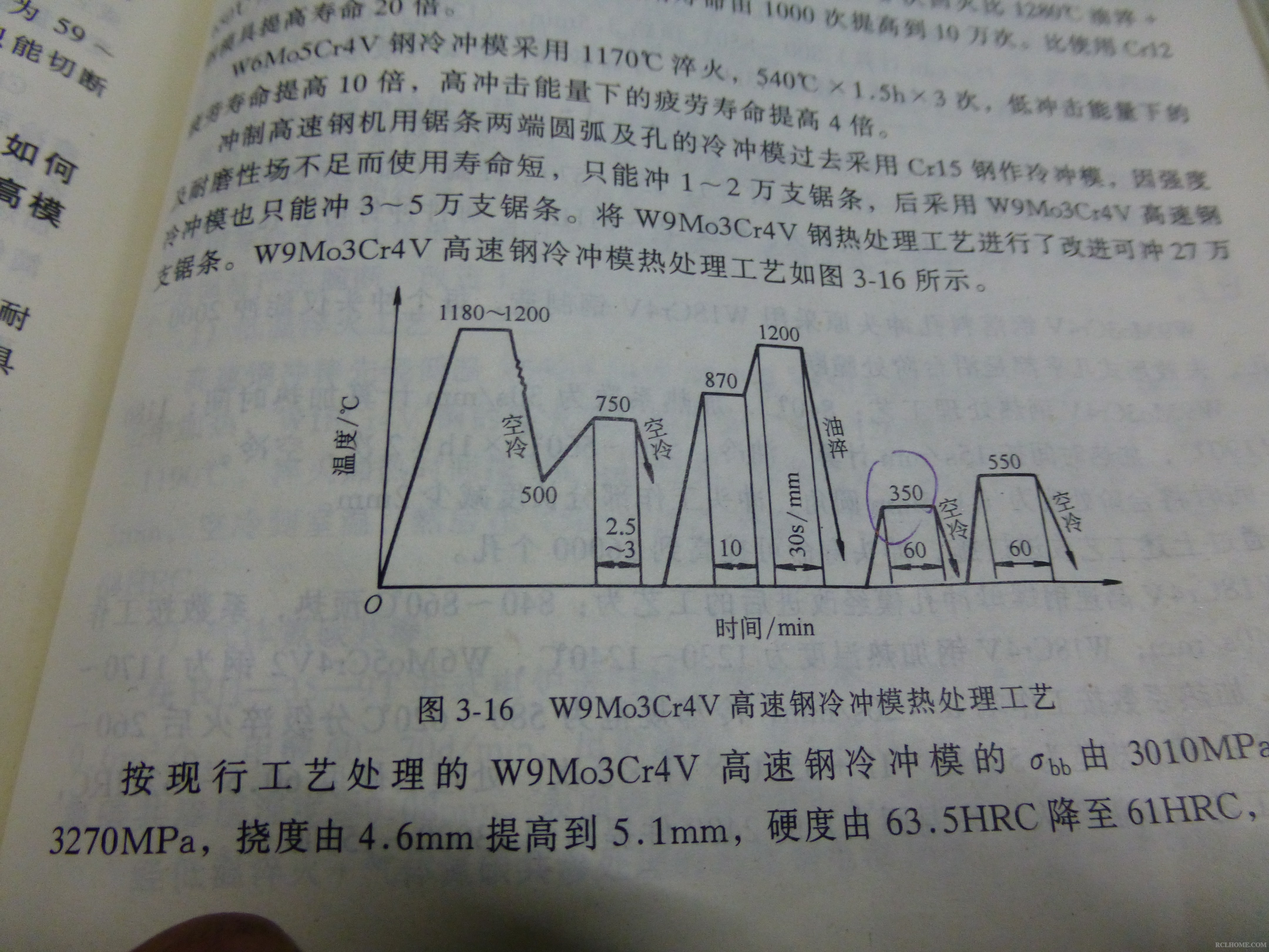

今天看资料,介绍材料W9Mo3Cr4V  1200淬火后先用350回火,此350回火的目的是什么,请各位讨论。难道如慕版所说的,残余奥氏体在此温度下向贝氏体转变了?如果是的话,与直接淬入260硝盐等温有差异否?

 楼主| 发表于 2013-11-1 14:03:28 | 显示全部楼层

换而言之
1  过冷奥氏体由于淬火过程中马氏体的转变,此时奥氏体的成分和奥氏体化刚刚完成时不一样了。转变成下贝氏体的转变温度有上升趋势。故,选择温度较等温下贝氏体温度稿。
2此温度下回火马氏体析出碳化物,比容在降低。
3 下贝氏体的比容小于马氏体淬火后奥氏体向马氏体转变的空间很小了。
上述均有利于下贝氏体的形成。
假如直接采用反稳定化温度回火,马氏体分解析出的过程大约在400℃以下已完成,马氏体体积收缩,后面温度部分碳化物(非合金碳化物)产生分解,体积长大。所以,高温回火时留给残奥转变的空间没有360℃的大。即使用反稳定温度激发了残奥的活性,留给随后冷却转变成马氏体的空间也不足。
残奥的热稳定化对残奥向下贝氏体转变和转变空间对残奥向马氏体的转变,在高速钢第一次回火时对残奥的转变哪个作用更大一点?我趋向空间的影响大。
因此,第一次采用此温度回火有利于残奥的转变,减小了回火应力,提升了韧性。
个人意见,不足为凭。

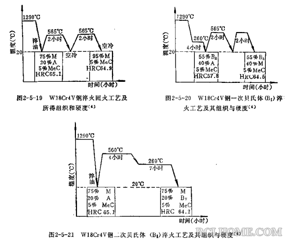

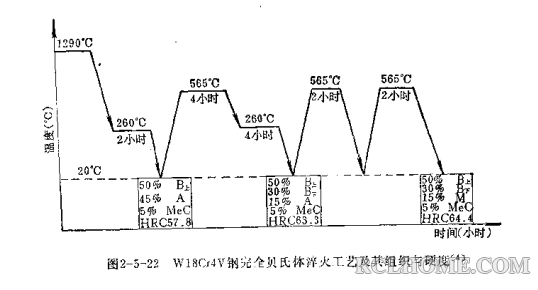

         我查了不少手册和资料,几乎查不到W9Mo4Cr3V这个牌号的高速钢,有一个标准查到了此牌号,只可惜查不到该材料的相关信息资料。倒是搂草打兔子——有点意外收获,给大家分享如下
