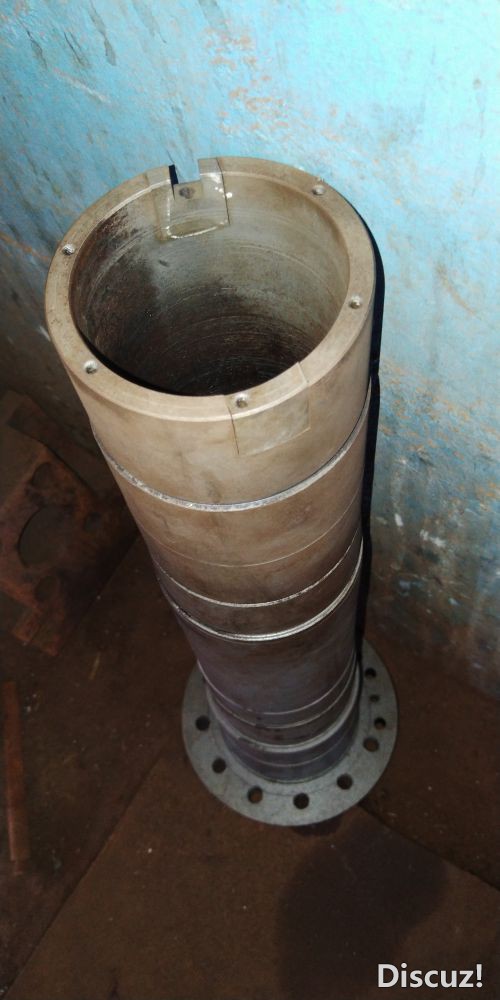

20CrMo主轴:渗碳缓冷+机加工+淬火回火+校直(热校直),校直后检检验发现裂纹

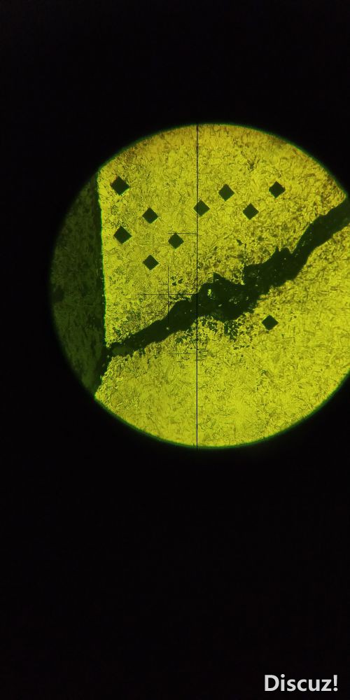

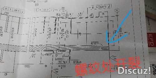

发表于 2019-9-17 07:36:57 | 显示全部楼层
上个金相图以及说明一下产品校直的位置,才好判断

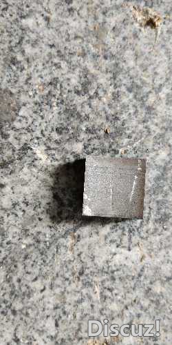

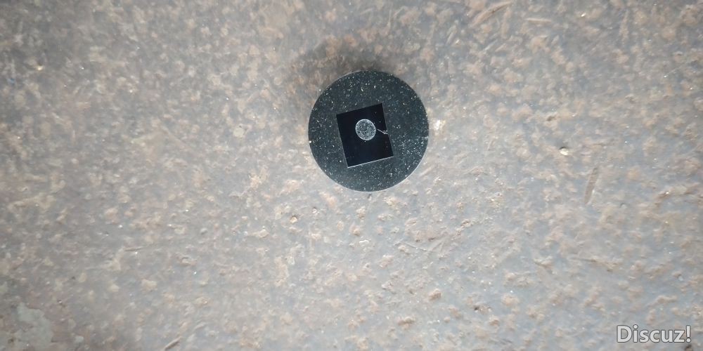

 楼主| 发表于 2019-9-17 15:12:27 | 显示全部楼层
红泥小火炉 发表于 2019-9-17 08:30
没保留宏观裂纹图片么?看着像表面延伸的裂纹,有可能是淬火裂纹。照片太模糊了 ...
镶嵌块

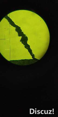

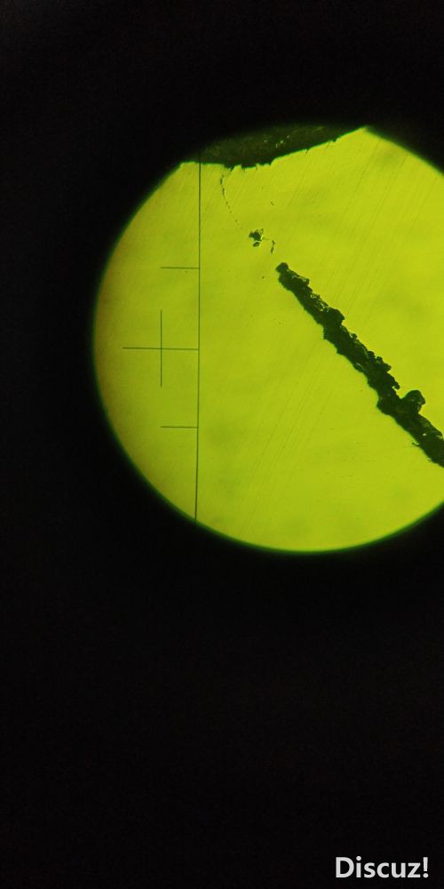

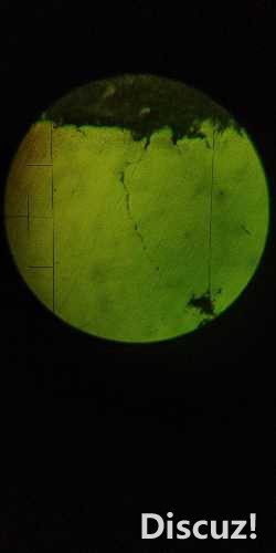

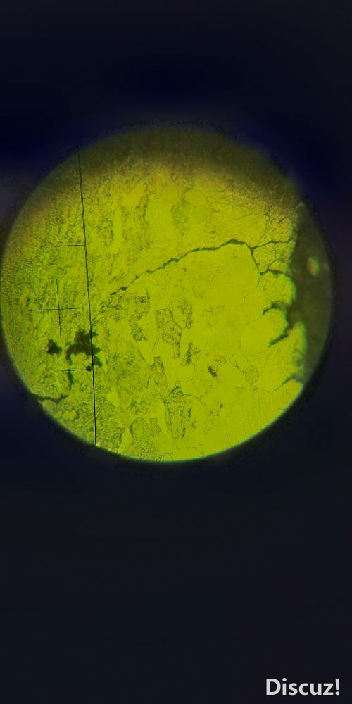

 楼主| 发表于 2019-9-17 19:09:53 | 显示全部楼层
腐蚀轻
