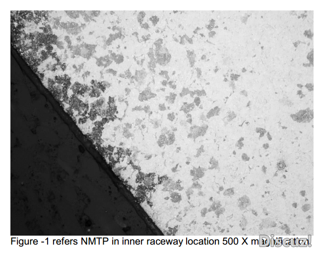

使用多用炉处理轴承套圈,在表面局部出现出现屈氏体,请大家探讨是什么原因引起的。

上个金相图片看看吧,屈氏体形态、深度这些有助分析,表面脱碳脱合金都可能出现屈氏体。

 楼主| 发表于 2019-10-21 14:33:07 | 显示全部楼层
七月 发表于 2019-10-19 16:00
上个金相图片看看吧,屈氏体形态、深度这些有助分析,表面脱碳脱合金都可能出现屈氏体。 ...
这个图片就是屈氏体的状态,屈氏体出现在内外轴承套圈的上沟边角位。

发表于 2019-10-22 07:52:54 | 显示全部楼层
从图片看明显冷却问题,因为除表层最严重,次后面还有存在屈氏体,你确认就一个位置存在屈氏体吗?

 楼主| 发表于 2019-10-22 08:21:33 | 显示全部楼层
七月 发表于 2019-10-22 07:52
从图片看明显冷却问题,因为除表层最严重,次后面还有存在屈氏体,你确认就一个位置存在屈氏体吗? ...
主要是在这个位置,最深时达到1毫米左右。

发表于 2019-10-23 07:38:35 | 显示全部楼层
这个我们也遇到过,是炉内气氛偏高,表面增碳导致的。

发表于 2019-10-23 07:52:13 | 显示全部楼层
我们也碰到过,一般所为人常知的是脱碳后C曲线会左移,其实增碳到一定程度C曲线也会左移,导致淬火时产生屈氏体组织

发表于 2019-10-23 07:57:48 | 显示全部楼层
如果基本只在一个位置出现,那就需要确认下该位置与其它位置的差异,转换装炉方向或其它,再有可以在加热和温度时间上面再提点。

发表于 2019-10-23 08:35:51 | 显示全部楼层
michealyong 发表于 2019-10-23 07:52
我们也碰到过,一般所为人常知的是脱碳后C曲线会左移,其实增碳到一定程度C曲线也会左移,导致淬火时产生 ...
是的,表面增碳后,把原奥氏体中的铬夺走,形成铬碳化物,使合金中铬贫化,使得表面淬透性降低,而造成屈氏体。

发表于 2019-10-23 08:42:24 | 显示全部楼层
但上面的组织照片并未看到表面粗大碳化物。缺陷发生位置是车加工沟槽(磨加工退刀槽)?如果是请考虑淬火油流动性

发表于 2019-10-23 10:47:46 | 显示全部楼层
这些碳化物是很弥散很细小的,400倍显微镜下可能看不到

发表于 2019-10-24 19:27:08 | 显示全部楼层
这种屈氏体是普遍存在的跟增脱碳没关系,建议让技术员查下工艺是否恰当,比如材料是什么?厚度多少?淬火介质、保温时间、淬火温度等。

发表于 2019-10-24 19:30:09 | 显示全部楼层
sbm197873 发表于 2019-10-23 08:42
但上面的组织照片并未看到表面粗大碳化物。缺陷发生位置是车加工沟槽(磨加工退刀槽)?如果是请考虑淬火油 ...
明哥说的对,局部冷却不足跟冷却介质流动有关,还要考虑摆放方式

 楼主| 发表于 2019-10-25 09:25:35 | 显示全部楼层
也怀疑到这个问题,我们降低碳势到后,大部分炉次屈氏体是合格的,但偶尔还会出现

 楼主| 发表于 2019-10-25 09:34:22 | 显示全部楼层
七月 发表于 2019-10-23 07:57
如果基本只在一个位置出现,那就需要确认下该位置与其它位置的差异,转换装炉方向或其它,再有可以在加热 ...
谢谢您多次关注,我们也多次做过转换装炉方法的试验,也通过改善油的流动性来控制屈氏体的产生,但效果不是很明显。

发表于 2019-10-26 07:50:42 | 显示全部楼层
apple 发表于 2019-10-25 09:34
谢谢您多次关注,我们也多次做过转换装炉方法的试验,也通过改善油的流动性来控制屈氏体的产生,但效果不 ...
方便的话,你把产品尺寸、装炉方式、淬火温度、保温时间、碳势、冷却介质、冷却介质特性、搅拌速度相关数据发发,大家交流讨论问题吗;至于说增碳,这个情况现在不好说,得结合你的工艺情况来定,而且你发的图片没有看到增碳。
